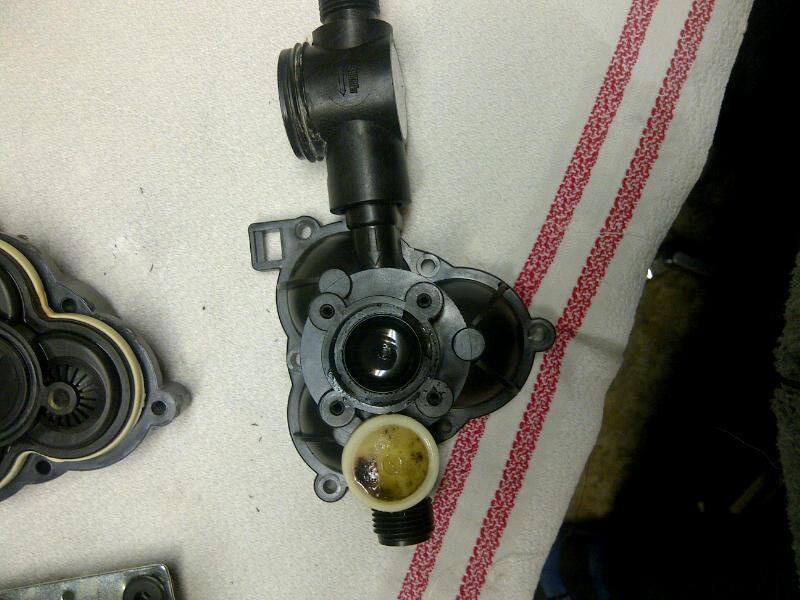

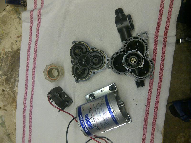

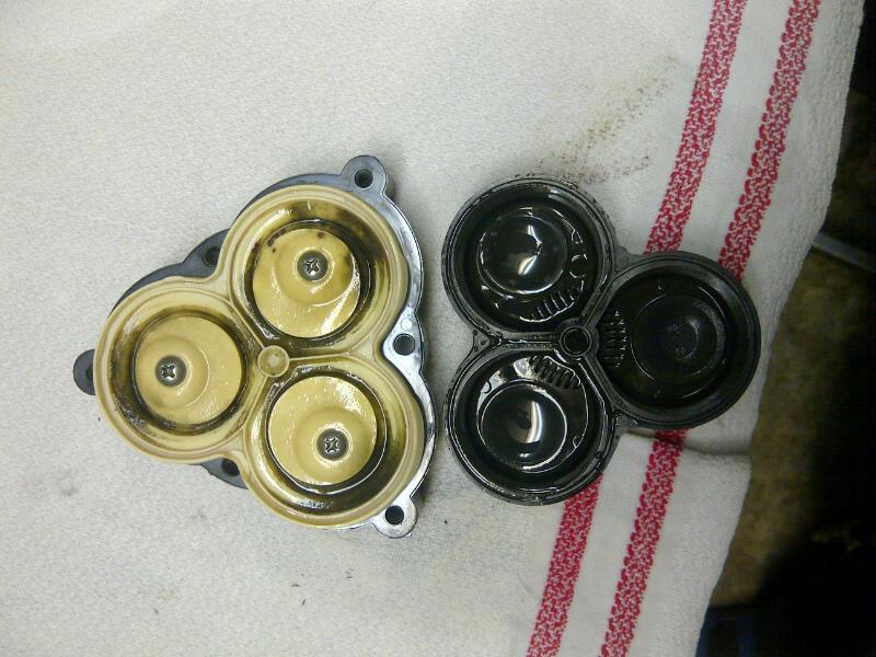

    habe heute auch mal meine Wasserpumpe zerlegt und Fotos gemacht.
    Alles von dem Dreck habe ich nicht wegbekommen. Aber es war besser als vorher.
    Habe übrigens immer einen 3 M-Wasserfilter verwendet.

  • Hallo Kurt,
    habe meine Pumpe das erste mal, nach 1,5 Jahren sauber gemacht. Somit keine Ahnung innerhalb welcher Zeit die wie stark veralgen darf.
    Die übrig gebliebenen Ablagerungen sind leicht rau, wie Kalk mit etwas Algen. Die habe ich nicht vollständig mit Wurzelbürste und Scheuermilch weg bekommen. :blush:
    Ich habe allerdings bisher nur niedliche Sachen auf Zitronen/Apfelsäurebasis verwendet um meine Leitungen und den Frischwassertank zu reinigen. Möglicherweise ist das Zeug zu schwach. :whistle:

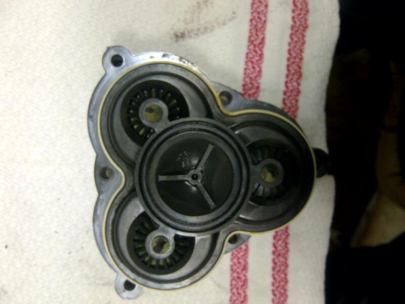

  • Hallo Uwe,
    bei mir sah die Pumpe deutlich besser aus.
    Ein paar kaum erkennbare Anhaftungen an der Membrane.
    Aber keine Verschlammung oder ähnliches.
    Die Membrane ist glatt, wurde mit Wasser, Scheuermilch und Bürste gereinigt.
    Die Flecken auf der Membrane sind m.E. chem. Reaktionen. Algen bzw. Schimmelbefall kann ich mir kaum vorstellen.
    Aber letztlich wird es kein großes Problem sein.
    Die Membrane wird nicht das Objekt sein, das einen Kredit erfordert.
