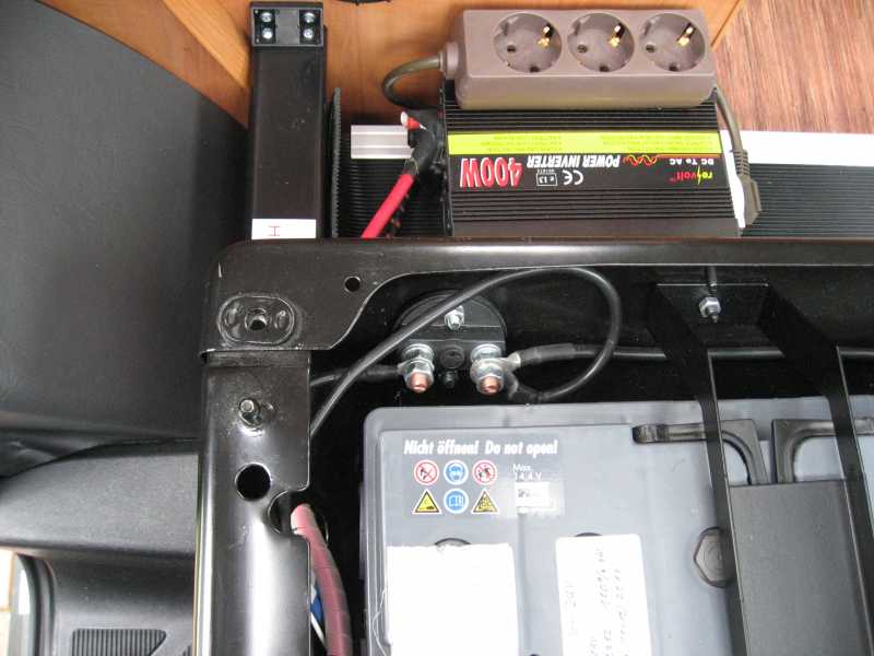

  • Bertha muss natürlich auch Haare föhnen, aber es reicht ein 800W Fön.
    Ich brauche so etwas ja schon seit geraumer Zeit nicht mehr :lol:
    Um den zu versorgen, habe ich einen 2.000W - Wechselrichter so installiert, dass er das ganze 220V-Netz versorgt und automatisch abschaltet, wenn wir Landstrom haben.
    Unsere Akku-Kapazität mit 2 x 80 Ah ist da natürlich nur begrenzt, aber es geht. Tagsüber schaufelt die Solaranlage zwar etwas nach, aber auf Dauer reicht das natürlich auch nicht. Wie groß ist Deine Akku-Kapazität?
    Ein Generator (Moppel) ist für mich absolut keine Option, wenn, dann höchstens eine Brennstoffzelle, aber die ist mir einfach zu teuer.
    Ansonsten könntest Du vielleicht versuchen, Deiner Tochter einzureden, dass Meckischnitt heutzutage voll im Trend für junge Mädchen ist ;)
  • Für mich reichen 400 W mit Fön in 2 Minuten
    Für Gerlinde reichen 400 W in ca. 10-15 min.
    400 W durch Wirkungsgrad des Wechselrichters (0,8) sind ca. 500 W Batterie-Entnahme.
    500 W/12 V ~ 42 A.
    42 A mal 0,25 Stunden ~ 11 Ah!
    Also 11 Ah werden entnommen.
    Bei uns aus der Fahrzeugbatterie. Habe ich entsprechend umgebaut.
    1-2 Stunden Fahrt und die Fahrzeugbatterie ist wieder rappelvoll.
    Und die Nass Batterie wird zweckbestimmt benutzt:
    Hoher Strom - kurze Zeit.
    Wie bei einem etwas längeren Dieselstart.

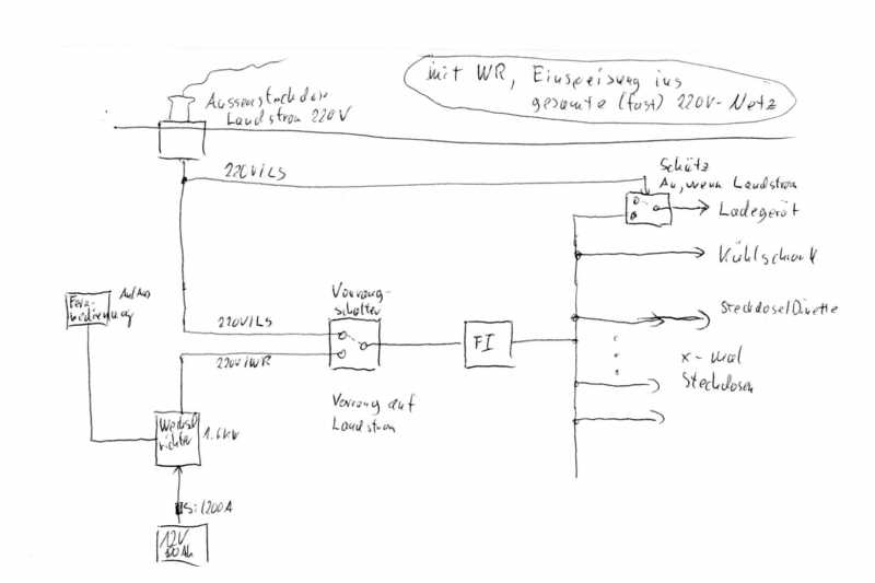

    Das Ganze passt, allerdings möchte ich dies nun fest einbauen, da im Moment immer ein Kabel zur Senseo gelegt werden muss.

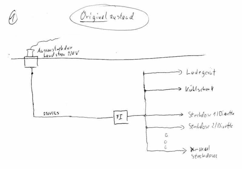

    Da interssiert mich nun, wie bei Euren Lösungen die Anbindung ins 220V-Netz erfolgt:
    - WR speist alles?
    - auch das Ladegerät? den Kühlschrank? Wenn nein, wie geht das?
    - Vorrangschalter vor/nach FI-Sicherungsautomat?
    - WR speist nur dedizierte Steckdose(n)?
    - Andere Alternativen?
    Hab bisher dazu tendiert, den WR komplett einzuspeisen und das Ladegerät über einen Schütz nur mit Landstrom zu betreiben (Bild 2).

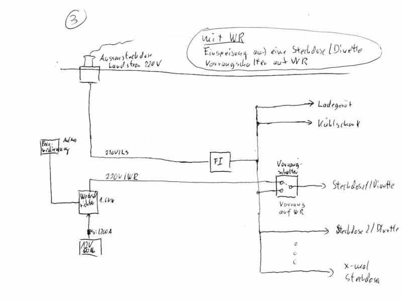

    Die Hobby-Werkstatt bevorzugt, nur eine Steckdose mit dem WR zu versorgen, und das gefällt mir immer besser (Bild 3).
    Mit dem Vorrangschalter an dieser Steckdose hätte sie immer 220V (WR an oder aus). An der Dinette sind 2, eine wird eh für die Senseo benutzt.
    Und man könnte an Landstrom auch bei 4A-Absicherung hängen bleiben, zum Kaffe kochen wird zusätzlich der WR angeschaltet.

  • Hallo Charly,
    bei mir hat die Hobbywerkstatt den WR an das komplette Stromnetz angeschlossen.
    Auch sind meine zwei Aufbaubatterien ( 80 Ah) und meine Starterbatterie (ich glaube 110 Ah) zusammengeschlossen um beim Betrieb der Klima genügend Saft zu haben.
    Habe allerdings auch den Hinweis bekommen, dass meine Batteriekapazität erhöht werden muss.
  • Hallo Charly,
    mein erster Text ging verloren und ich musste dann erst mal als Elektro-Gipser auf die Baustelle der Tochter.
    Ich habe die Frage des WR bislang stiefmütterlich behandelt, da er für uns nur nebensächlich ist.
    Bißchen Fön, selten mal für Laptop Ladegerät. Wir nutzen nur selten Landstrom.
    Die Variante 3 erscheint mir am sinnvollsten.
    Wobei immer gewährleistet sein muss, das Kühli und Ladegerät direkt aus dem Netz versorgt werden.
    Eine Vorrangschaltung, Fraron für ca. 50€, wäre u.U. angebracht.
    Ob für eine oder mehrere Steckdosen, ist Geschmackssache.
    Das erfordert aber einen Eingriff in die 230V Anlage im Fahrzeug. Sollte nur von einer Fachkraft gemacht werden.
    Eine/ mehrere Steckdosen nur für WR-Betrieb ohne Vorrangschaltung ist eine denkbare Variante.
    Ich habe das vorerst so gelöst, dass ich eine Dreifachverlängerung an den WR gesteckt habe.
    Könnte natürlich fest eingebaut werden.
    Aber Fachkenntnisse sind auch hierbei erforderlich.
    Insbesondere wegen Kabelspezifikation und Verlegung im Fahrzeug.
    Wer es macht, trägt die Verantwortung. Daher bin ich bei 230V mit konkreten Empfehlungen vorsichtig.
    Weiter sollte der WR komplett abschaltbar sein.
    Die Dinger haben z.T. erhebliche Standbyströme, die den Akku schnell leerlutschen können.
    Und eine dicke Sicherung nahe am Akku in der 12 V Leitung. Elektronik raucht auch mal ab!
