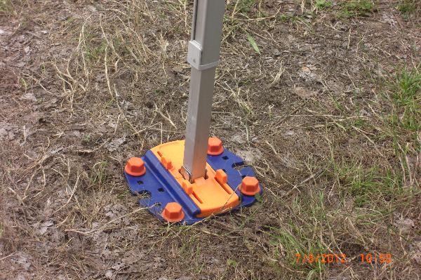

    Markise ausfahren, Stützen am Boden festmachen, Sturmband anbringen und danach die Markise wieder etwas einrollen so das sie straff ist.

    also wir haben bis jetzt die Markise immer nur mit Sturmband gesichert, und zusätzlich die Füße mit Heringe fixiert.
    Wichtig ist, das Sturmband ca. 80cm seitlich, und ca. 25cm vor die Füße abzuspannen.
    Somit ist sichergestellt, dass die Gelenkarme nicht einknicken.
