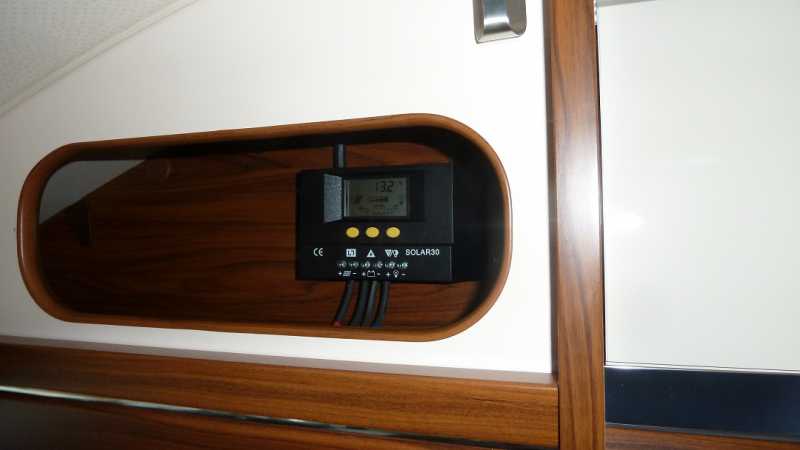

Original war der gleiche Batterietyp ( Exide Gel ES 900) wie ich jetzt wieder nachgerüstet habe. Das Wohnmobil war ein Ausstellungsfahrzeug . Das A+O bei der Lebensdauer ist die Pflege (Ladezustand). Wie das bei einem Ausstellungsfahrzeug gehandhabt wird brauch ich bestimmt nicht zu erläutern. Ich habe eine neue AGM Batterie auf Garantie bekommen und hoffe, dass sie in mein Boot passt.
Den Regler habe ich auf 14,4 Volt eingestellt und bin bis jetzt sehr zufrieden, er macht was er soll. Selbst im Carport kommen zur Zeit noch ca. 800 mA zur Erhaltungsladung.
Gruß Bernhard

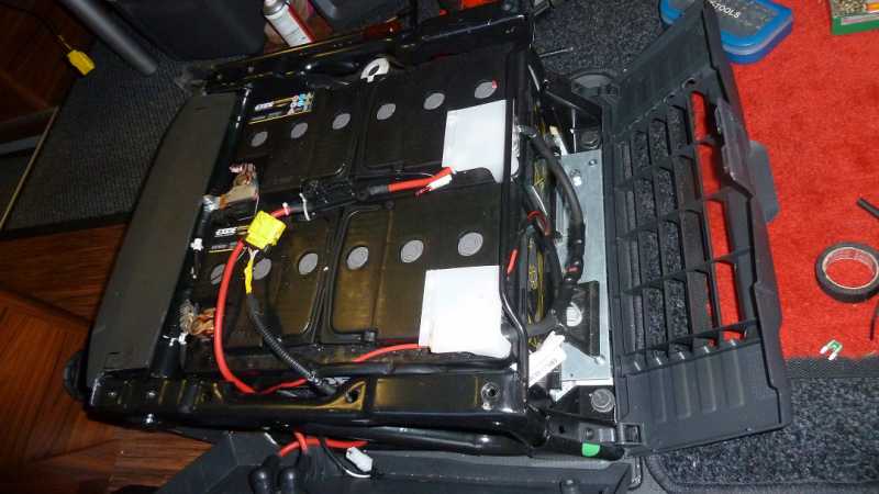

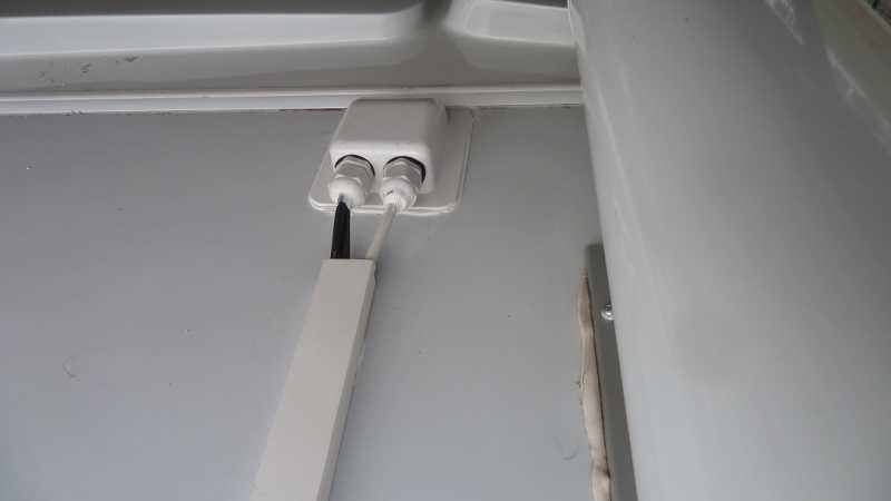

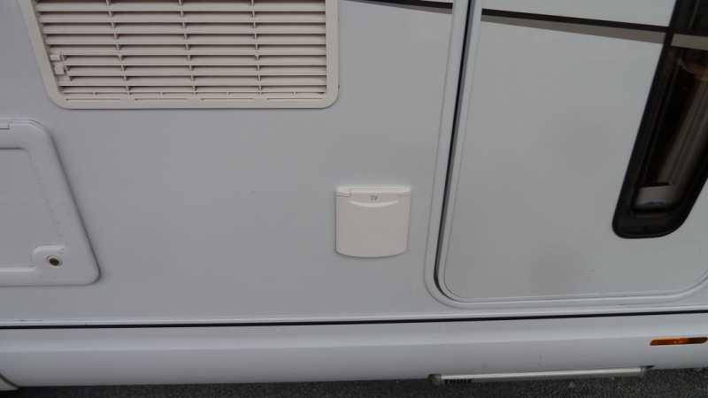

Winterzeit- Bastelzeit
Ich habe meinen GE70 seit September und ca. 3000 km zurückgelegt.
Bei der 1. Ausfahrt hat die Aufbaubatterie ihren Geist aufgegeben und wurde durch zwei Exide G80 ES 900 ersetzt.
Ohne Aufbau –Batterie hat natürlich die Toilette, Heizung, Trittstufe, Licht und natürlich mein Schlafgerät keine Funktion.
Eine Anhängerkupplung und ein Rollerträger wurden für Boot und Roller angebaut.
Trotz 250 kg Zuladung auf der Hinterachse bleiben durch den langen Überstand nur 100 kg für den Heckträger übrig.

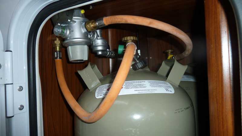

DuoControl CS wurde in den Gaskasten gezaubert, die Finger sind jetzt noch krumm.

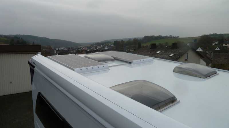

200 Watt Solaranlage aufs Dach montiert.
Außensteckdose montiert, das 95 mm Loch hat richtig wehgetan.
