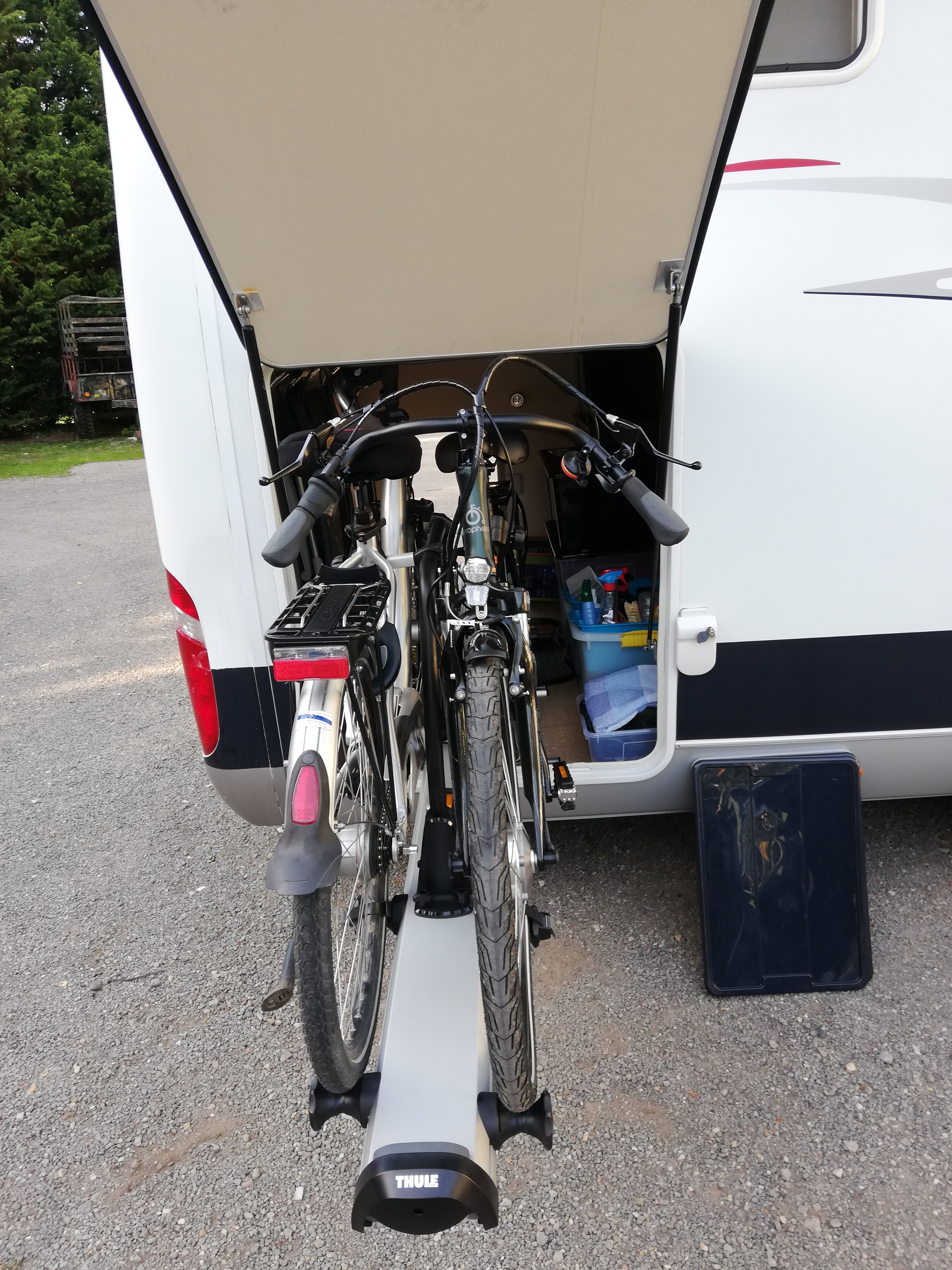

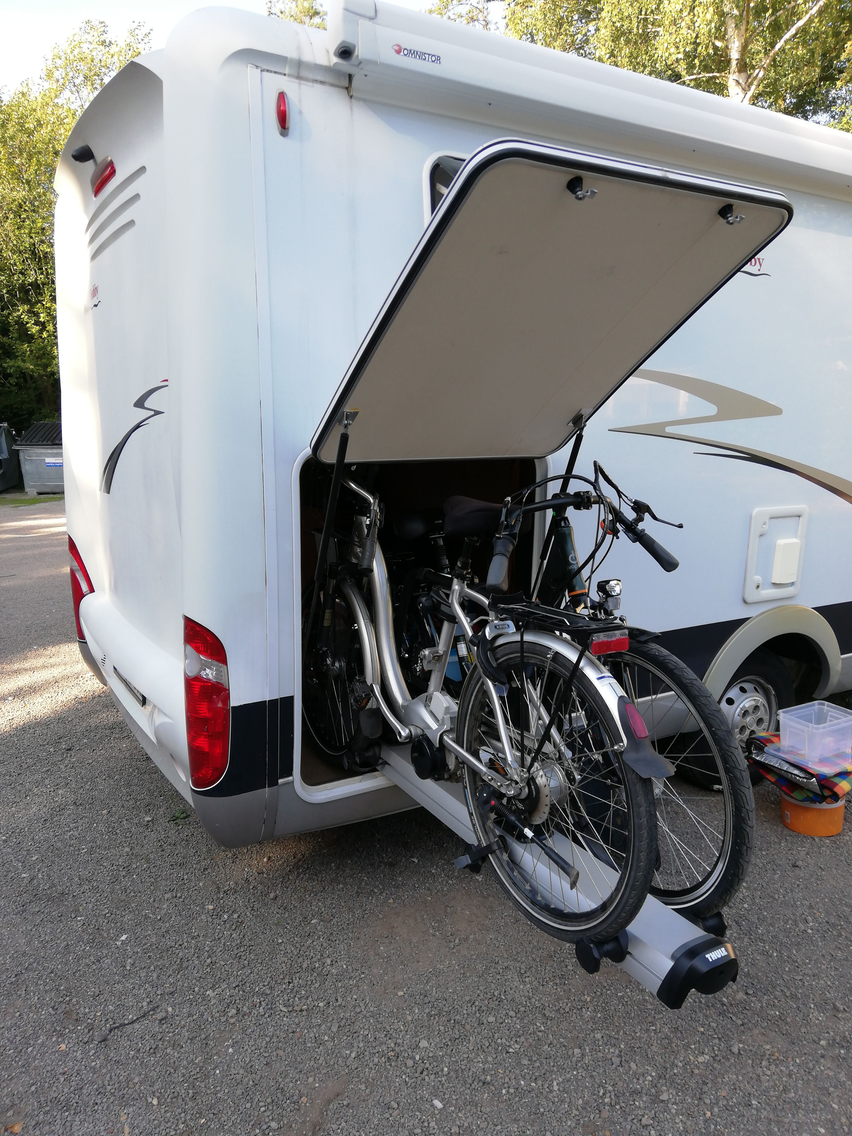

    ich habe mir den neuen Fahrradständer von Thule für die Hechgarage einbauen lassen.
    Thule VeloSlide, das Teil ist gerade erst auf dem Markt und eine feine Sache.
    Man kann den auch seitlich verschieben, wenn man keine Fahrräder mitnimmt.
    Kosten 750 EUR plus Einbau.
    viele Grüsse aus dem sonnigen Elsass auf dem Weg zum Bannwaldsee.
