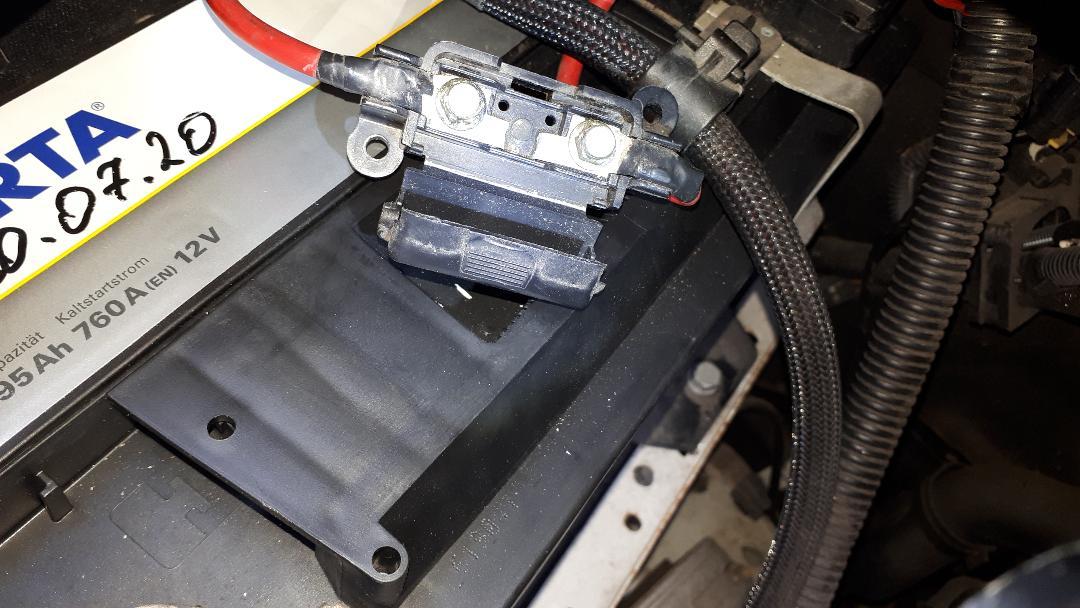

    Habe meinen Hobby 600 hier in NL zum Fachmann gebracht und der hat die Diagnose bestätigt. Er hat die 40A Schmelzsicherung im Motorraum erneuert und siehe da, alles funktioniert wieder. Kostenpunkt 42 Euro. Da kann man nicht meckern.

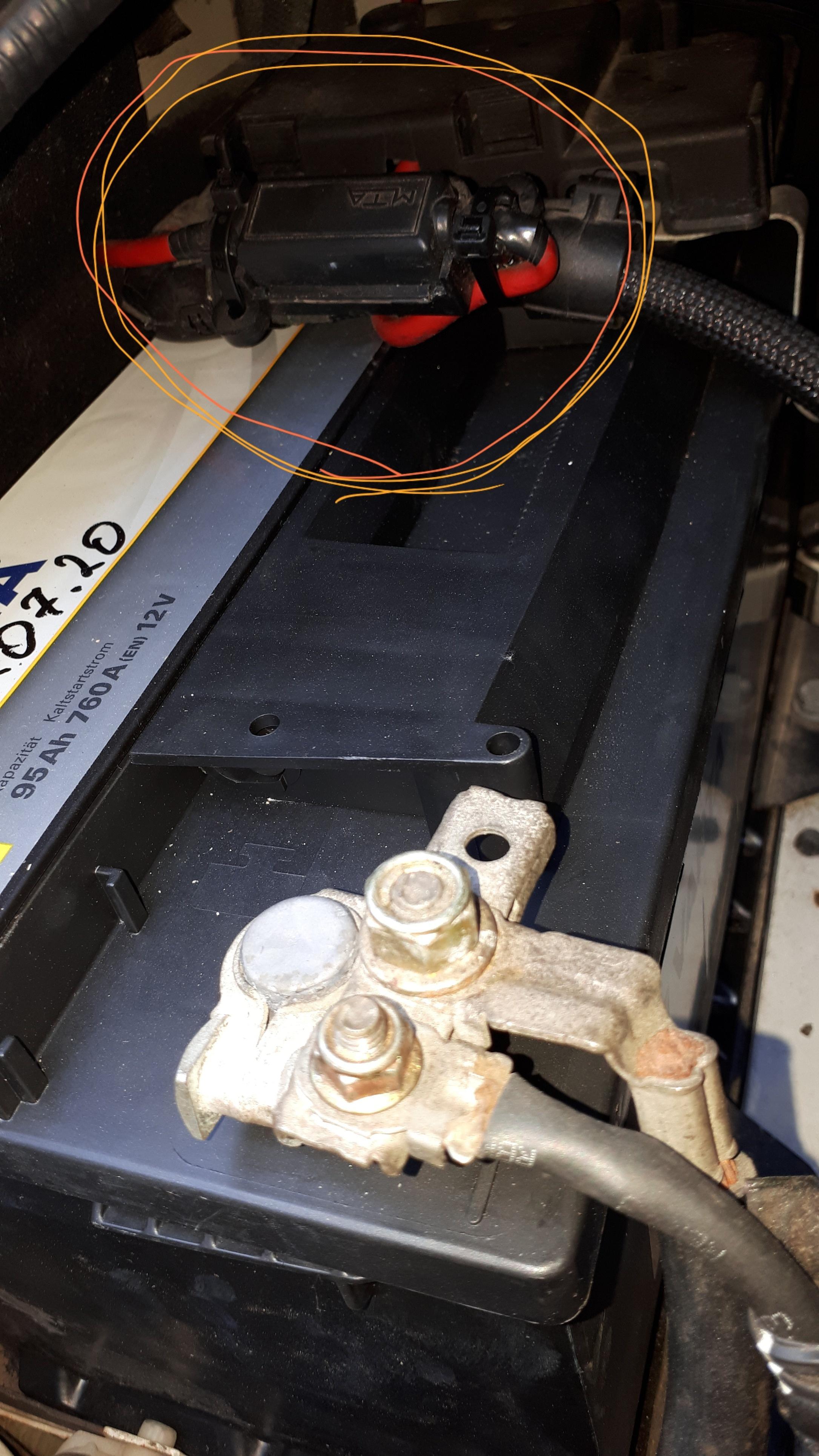

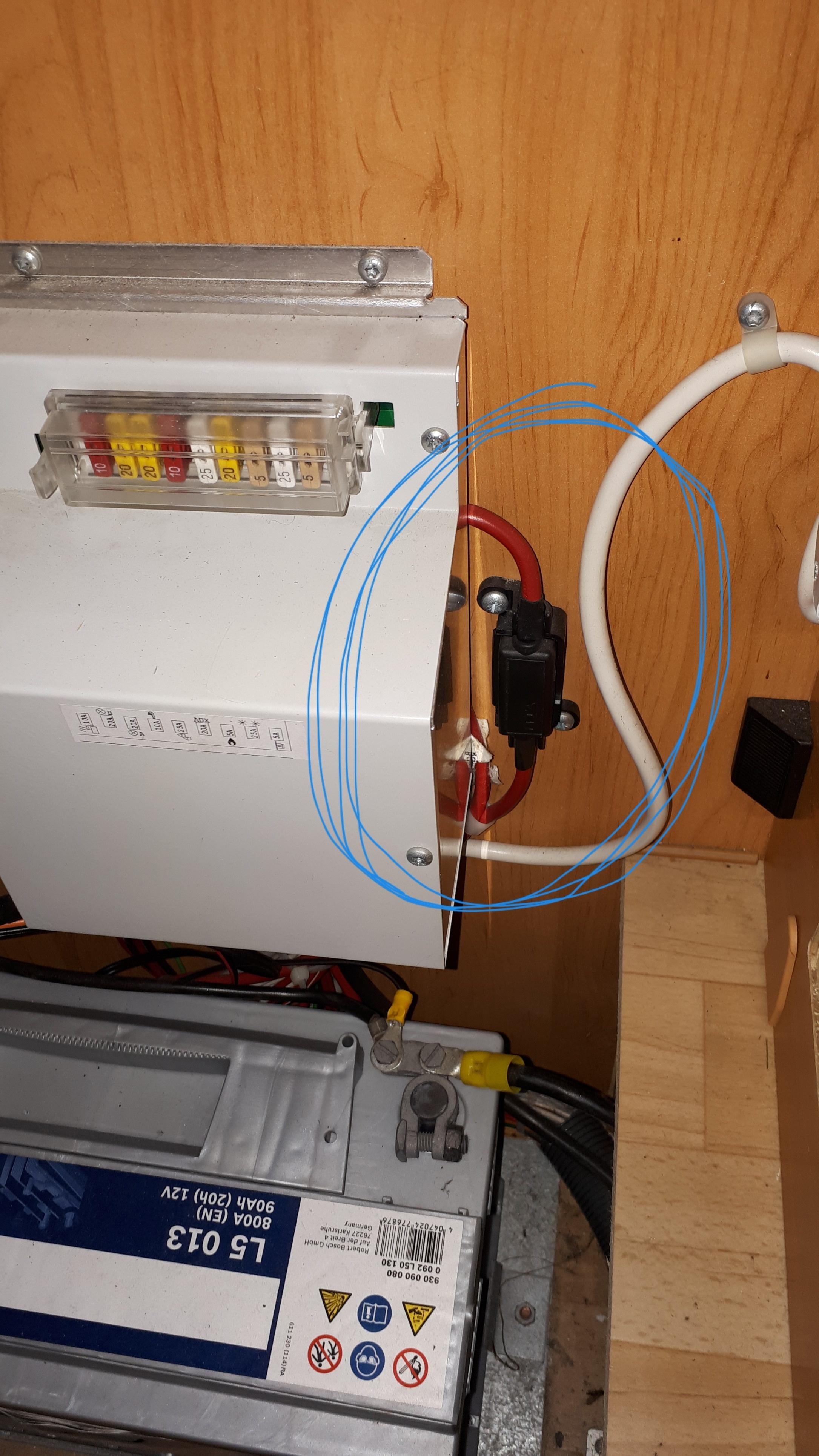

    Das schwarze Kästchen war mit Kabelbindern dicht, daher erst meine Vorsicht. Hab es also doch geöffnet und siehe Foto, da ist kein Draht mehr zwischen den Schrauben, also wohl defekt?! Das ist die 40A Sicherung im Motorraum. Weil es so schön war, hab ich die 30 A neben der Aufbaubatterie auch noch geöffnet und siehe da, auch kein Draht mehr zu sehen. Wenn diese (Streifen?)sicherungen durchbrennen, verschwindet dann der Draht ins Nichts?? Also nehme ich an, dass ich beide ersetzen lassen muss?

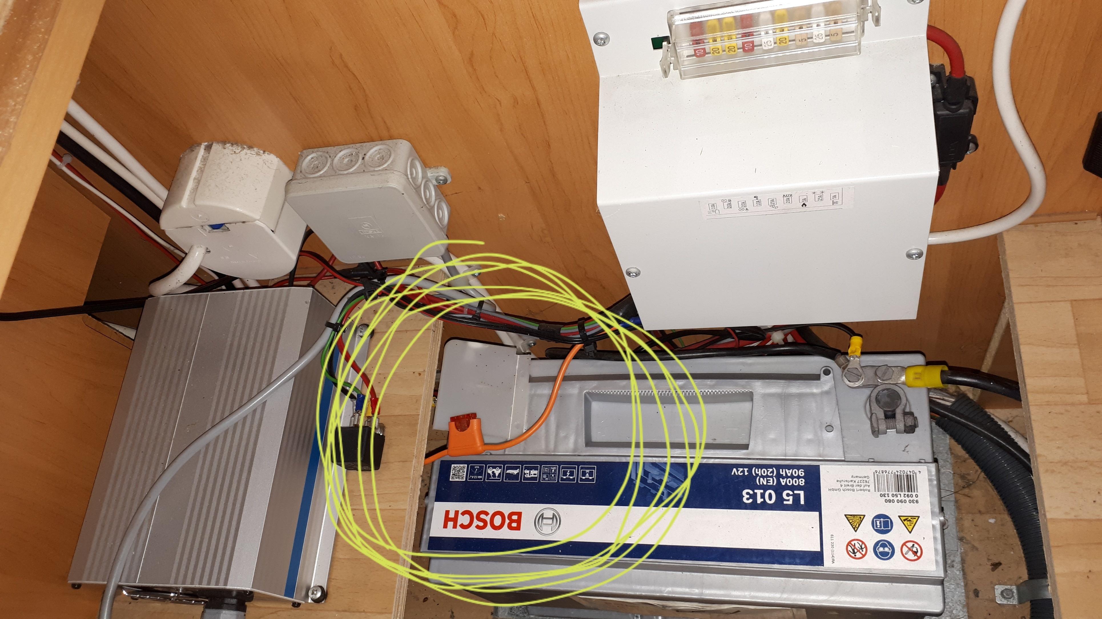

    Habe mich also auf die Suche nach den Sicherungen gemacht. Siehe Fotos. Traue mich jetzt (noch) nicht, die schwarze Dose drumherum auf zu machen. Wie tue ich das ohne Kollateralschäden? Was ist das orange Teil nahe der Aufbaubatterie?
    Das Ladegerät steht, wie ich vermute, neben der Aufbaubatterie?
