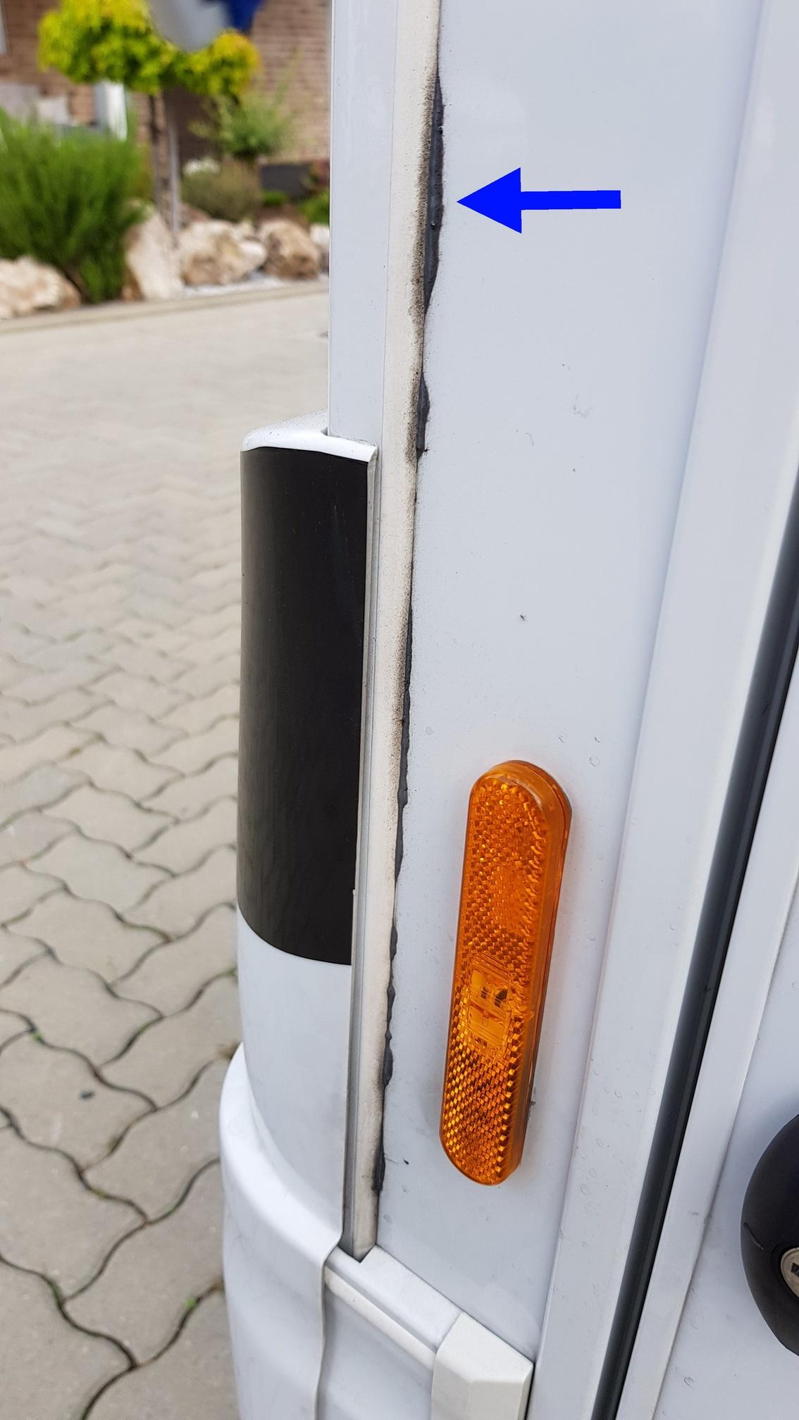

Liebes Forum,
ich habe vor einigen Tagen festgestellt das am WoMo überall die Dichtungsmasse rausquillt (siehe Foto). Kann mir einer sagen, was das für eine Dichtungsmasse sein kann (ist nicht fest - kann man mit viel Mühe wegbekommen).
Und ist das normal bei einem Neufahrzeug oder oder muss ich mir schon wieder Sorgen machen
Danke euch!

Hi Sebi,
hier noch die Antwort auf deine vorangegangene Frage:
Das WoMo ist neu (Ausstellungsstück, Modelljahr 2018), gekauft bei Camperland Bong (Rheinbach).Der Händler ist bis jetzt zuvorkommend und kümmert sich. Ich hoffe das bleibt so und die Sache geht gut aus

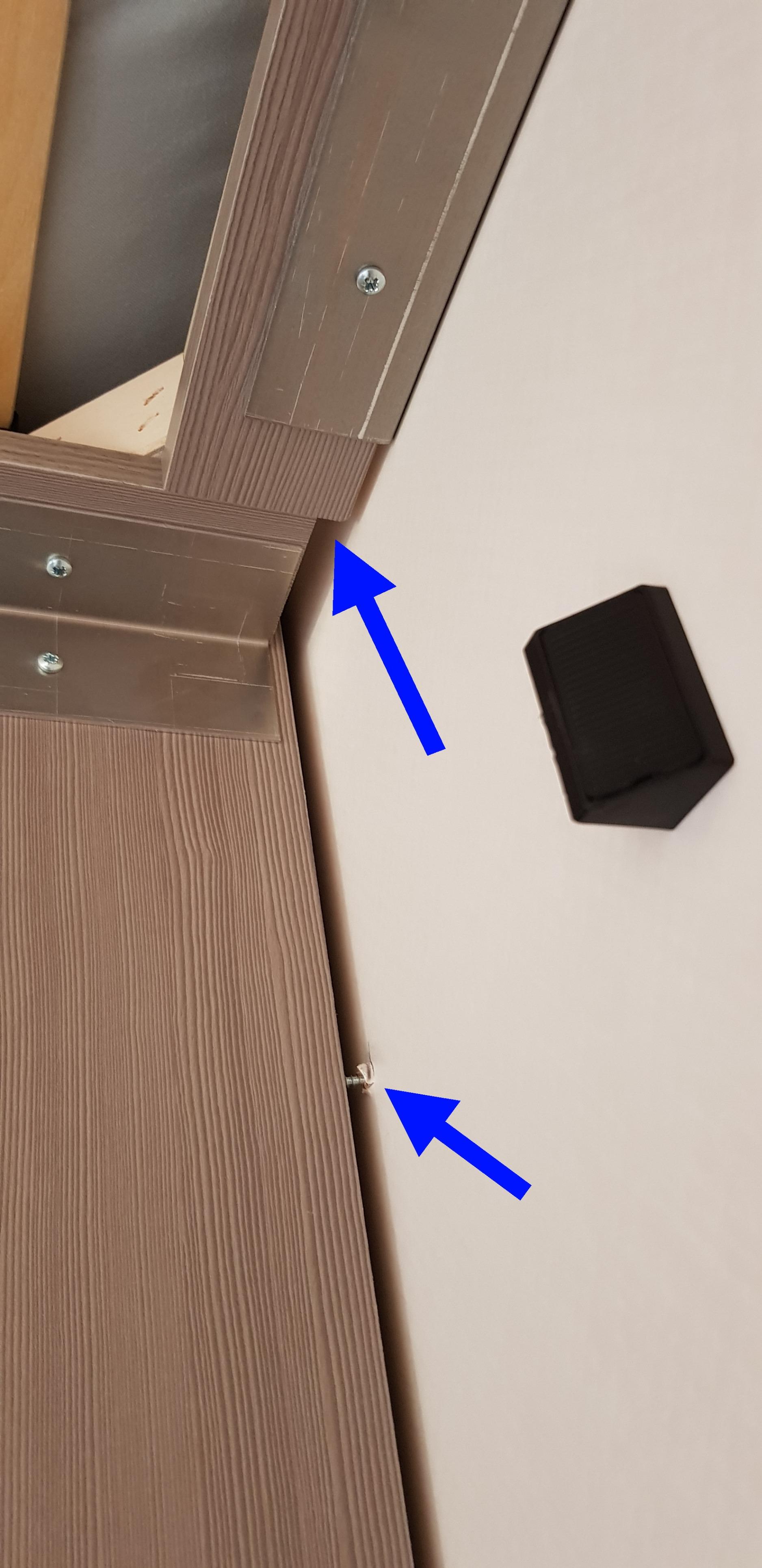

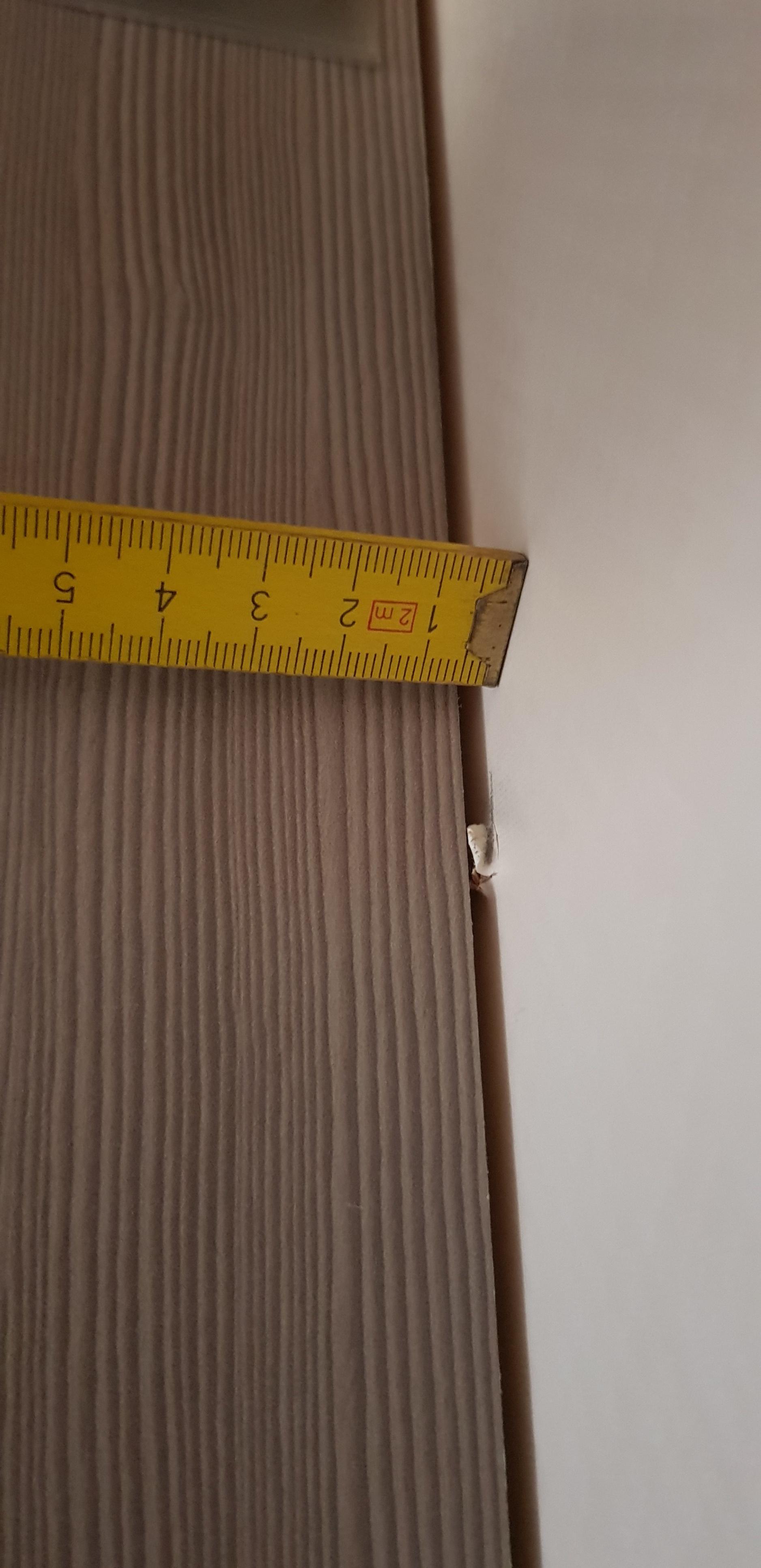

So ... kleines Update zur Lage ... ich habe eben mit dem Werkstattleiter des Händlers gesprochen. Ich soll Fotos schicken - die werden dann an Hobby weitergeleitet und es wird um eine Stellungnahme gebeten. Ich bin gespannt wie es weiter geht und halte euch natürlich auf dem Laufenden.
Übrigens ist das Problem mit der Wand wiederholbar, d.h. sobald die Sonne längere Zeit drauf scheint, vergrößert sich der Spalt zwischen Innenwand und Kleiderschrank wieder. Kühlt sich die Wand ab, wird der Spalt auch kleiner. Die Position des WoMos habe ich dabei nicht verändert. Die Außenwand ist an der Stelle schwarz lackiert und wird kochend heiß. Also für mich sieht das ganz klar nach einem "thermisches Problem" aus

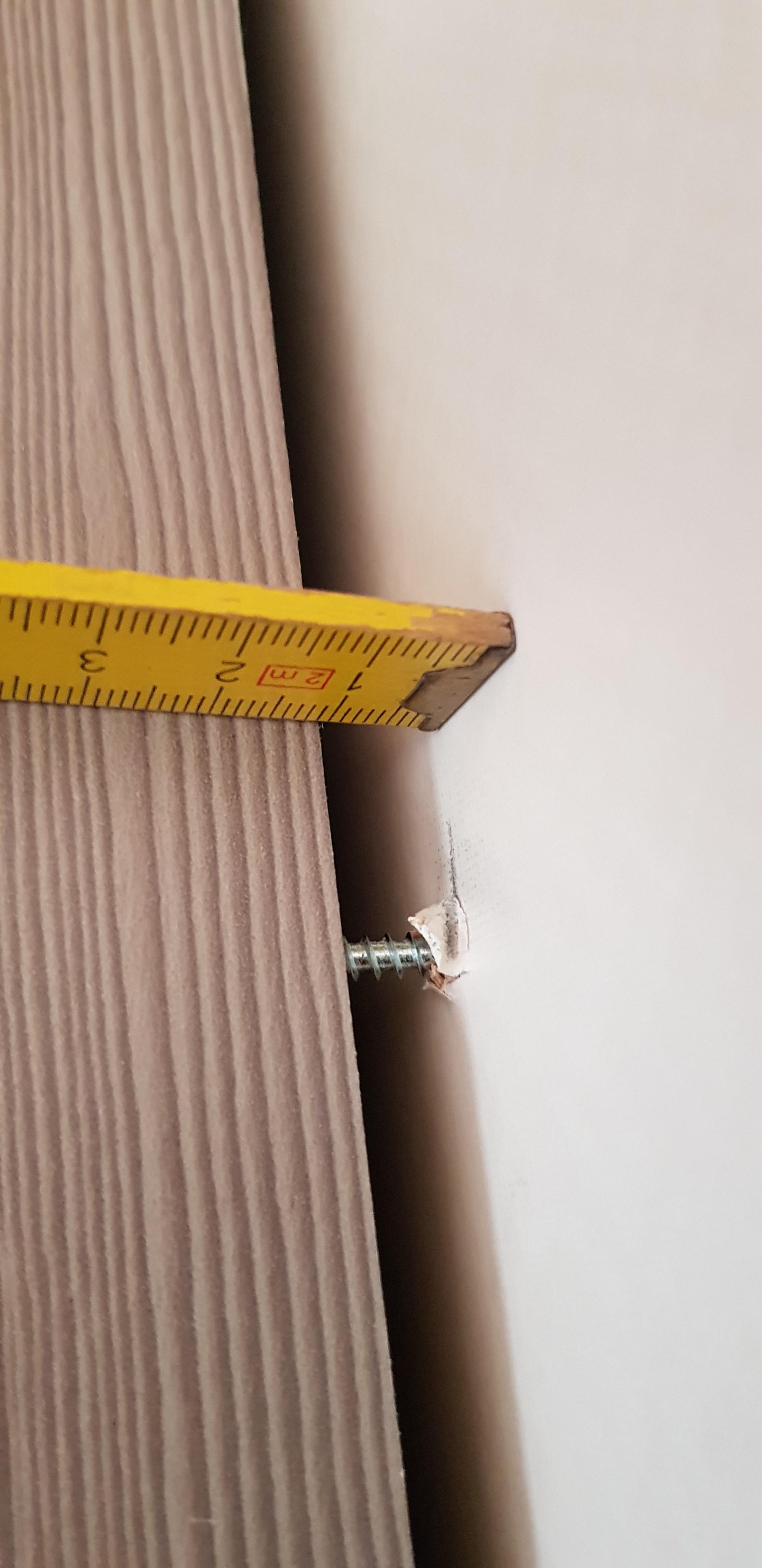

Hallo Sebi,
heute scheint die Sonne nicht auf die Beifahrerseite und siehe da die Wand hat sich wieder zurückbewegt. Die Lücke zwischen Kleiderschrank und Bettrahmen ist von 11mm auf 5mm zurückgegangen. Die Lage hat sich im wahrsten Sinne des Wortes wieder entspannt :lol:
Es ist definitiv die Wand die hier am arbeiten ist und nicht die Möbel. Außen war auch eine Wölbung zu erkennen. Ich denke dass das auf gar keinen Fall gut ist für das Material und die Dichtungen wenn sich die Wand ständig um 6-7mm bewegt. Ich kontaktiere besser den Händler am Montag - mal schauen was der sagt.

Liebes Forum,
ich habe heute mit Schrecken festgestellt, dass sich die Wand auf der Beifahrerseite hinten zwischen Aufbau- und Garagentür nach außen wölbt. Innen sieht das dann so aus, dass die Verschraubungen vom Kleiderschrank mit der Innenwand raus gerissen sind (Bild1). Auch der Bettrahmen hat sich ein Stück Richtung außen bewegt inkl. der Halterung für das untere Etagenbett (Bild2). Wenn man es jetzt hochklappt und feststellen will funktioniert das nicht mehr. Auch im Kleiderschrank überall die Schrauben raus gerissen die den Kleiderschrank mit der Innenwand verbinden.
Die Beifahrerseite des WoMos steht Richtung Süden und die Sonne knallt den ganzen Tag drauf. Ich nehme an, dass aufrund der schwarzen Lackierung in dem Bereich, sich das Alublech ausdehnt und so eine Wölbung entsteht. Ich würde sagen ganz klar ein Konstruktionsfehler und somit ein Garantiefall (das WoMo ist nagelneu, August gekauft). Was meint ihr? Hat jemand einen ähnlichen Fall erlebt?
Grüße, Kai
