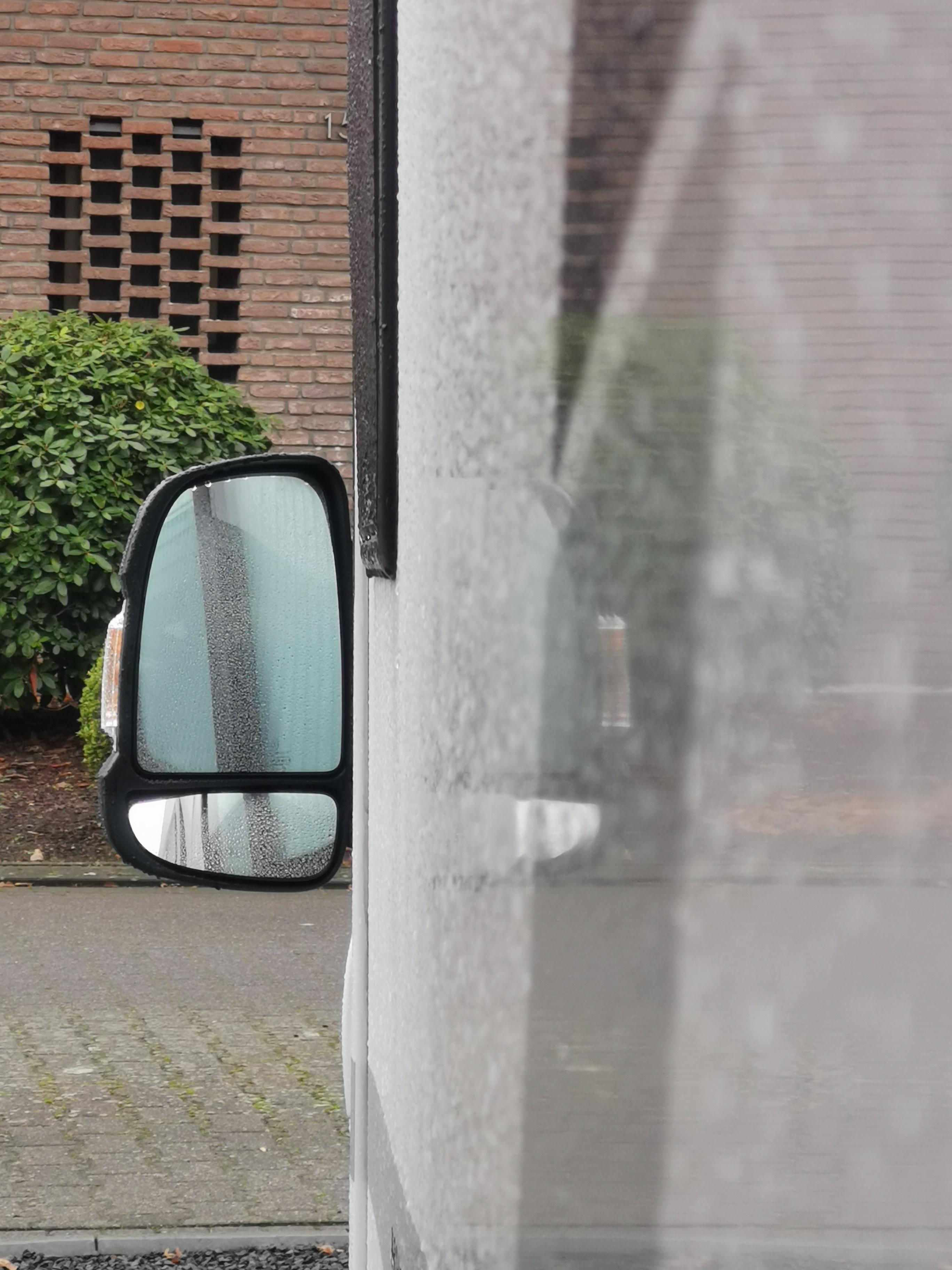

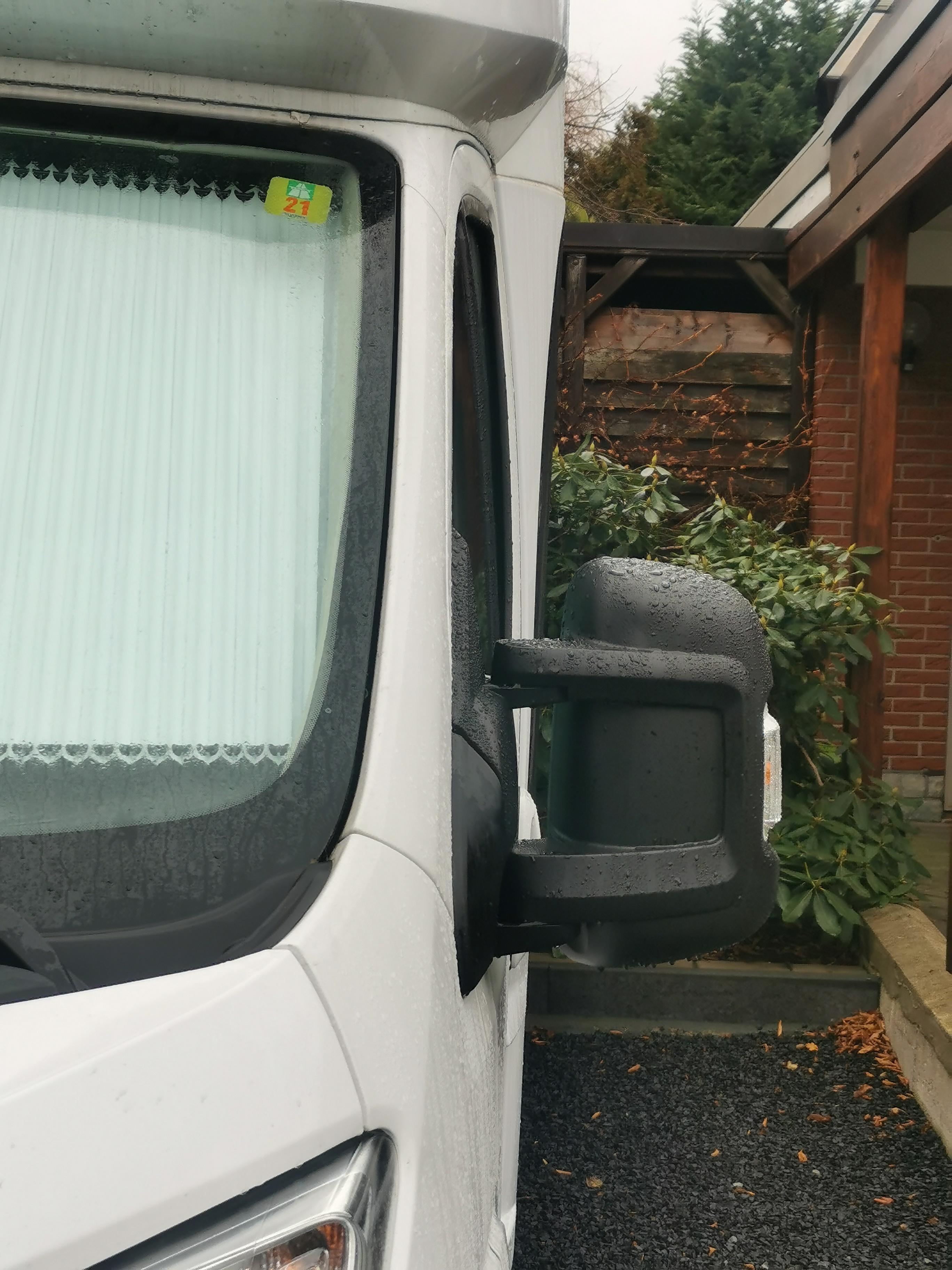

    Hallo Franz,
    ich habe, wie andere auch, die Spiegel an anderen Fahrzeugen angeschaut. An größeren und längeren Wohnmobilen,Lkw`s , Bussen und Pritschenfahrzeugen ist die Innenkante vom Spiegel oft nur minimal von der Seitenkontour des Fahrzeugs entfernt.
    Das ist bei meinen neuen kurzen Spiegeln auch der Fall.
    Ich kann weiterhin erkennen wer und was hinter mir fährt.Zu Rangieren gibt`s ja auch noch die Kamera.
    Laut Tüv-Anfrage gibt es kein Problem solange die Spiegelfläche nicht kleiner wird.
    Ob sich Hobby etwas dabei gedacht hat, dazu möchte ich mich nicht äußern.
    Gruß Bernd

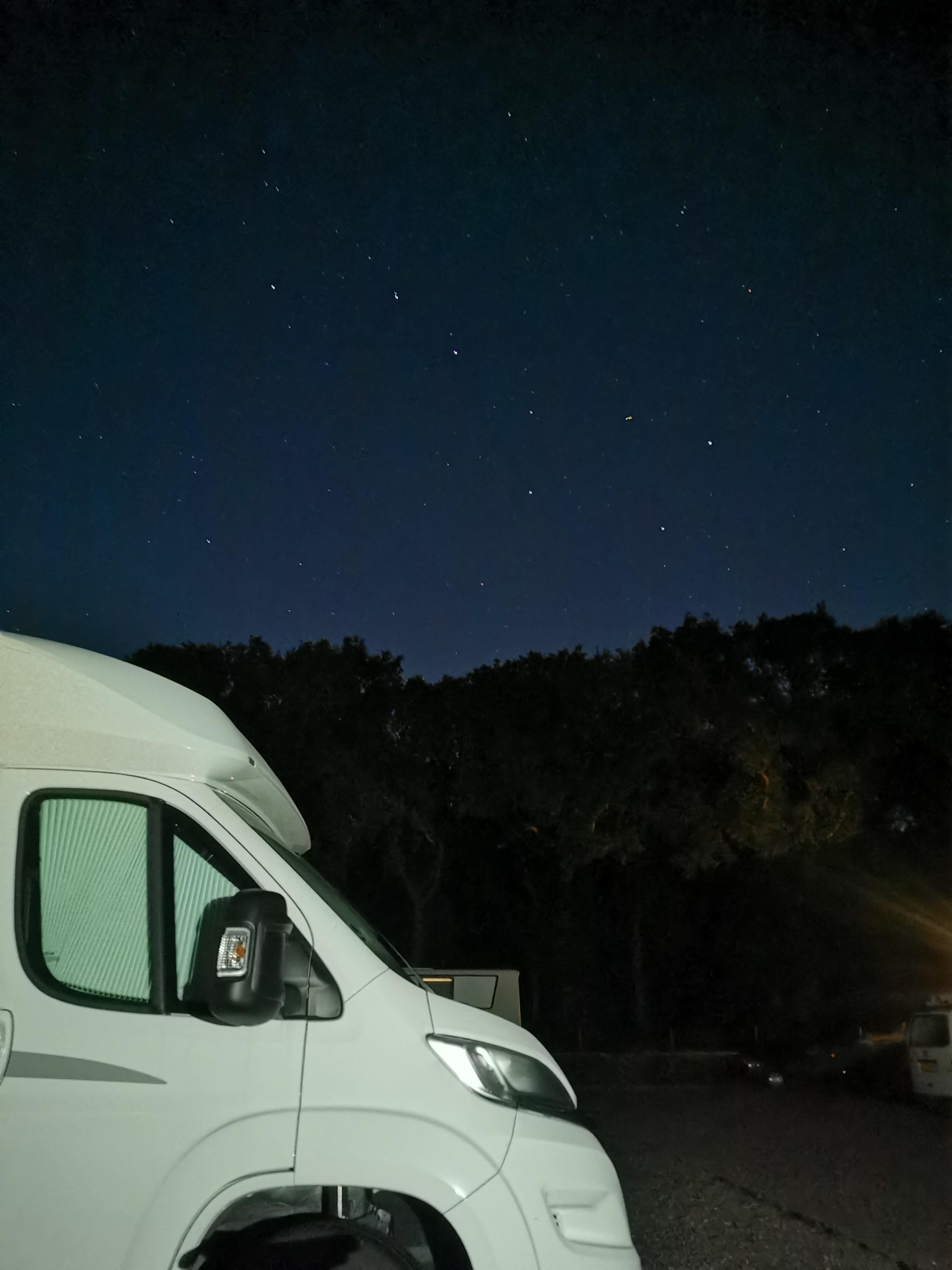

    mich hat die Spiegelbreite am schmalen Ontour Edition ebenfalls gestört.
    Ich habe die vorhandenen mittellangen Spiegel gegen die kurzen Spiegel vom Kastenwagen getauscht.
    Der Umbau war sehr einfach. Das Verdunkelungsplissee der Seitenscheiben kann nach dem Lösen einer Schraube sehr einfach abgenommen werden.Danach liegen die vier Schrauben der Spiegelbefestigung frei.
    Etwas fummelich war das Aushebeln der Bedienkonsole für die Fensterheber und Spiegelverstellung. Bei Verwendung von Verkleidungswerkzeug aus Kunststoff werden Beschädigungen verhindert. Nach dem Herausnehmen der Bedienkonsole ist der Zugriff zu den Steckerkontakten der Spiegel einfach möglich.
    Kosten: ca 280 € für beide Spiegel in Erstausrüsterqualität (AugustinGroup / ohne Spiegelantenne da bei mir eine Scheibenantenne im Einsatz ist)
    Der Blickwinkel hinter das Fahrzeug hat sich etwas verschlechtert.
    Die Sprosse der Seitenscheibe behindert die Sicht zum linken Spiegel deutlich weniger.
    Die Probefahrt war erfolgreich. Man kann die folgenden Fahrzeuge ausreichend erkennen.

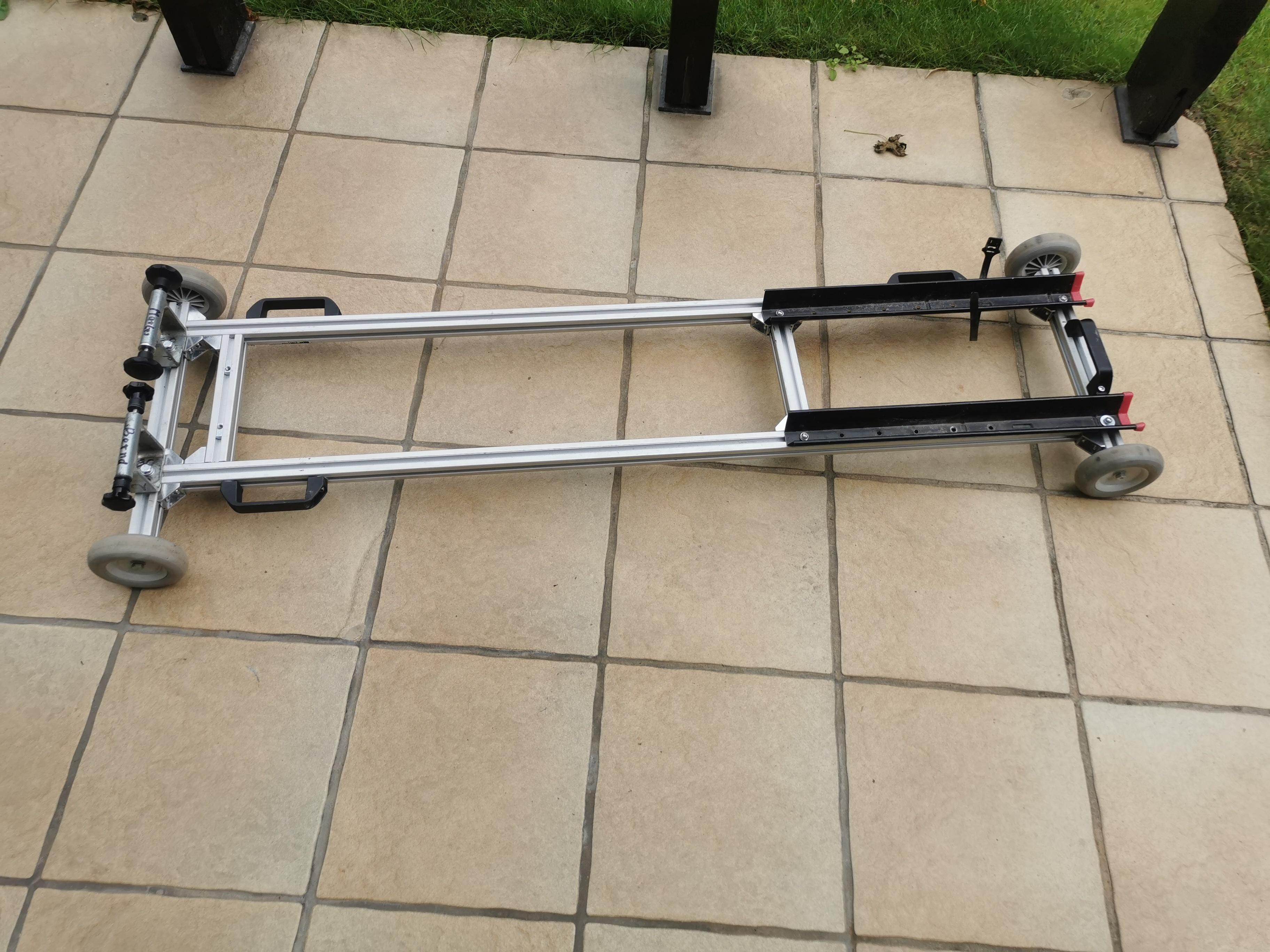

    Hallo Jörg,

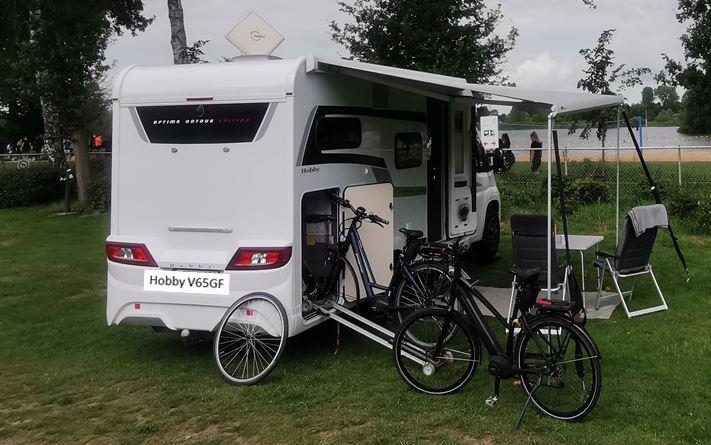

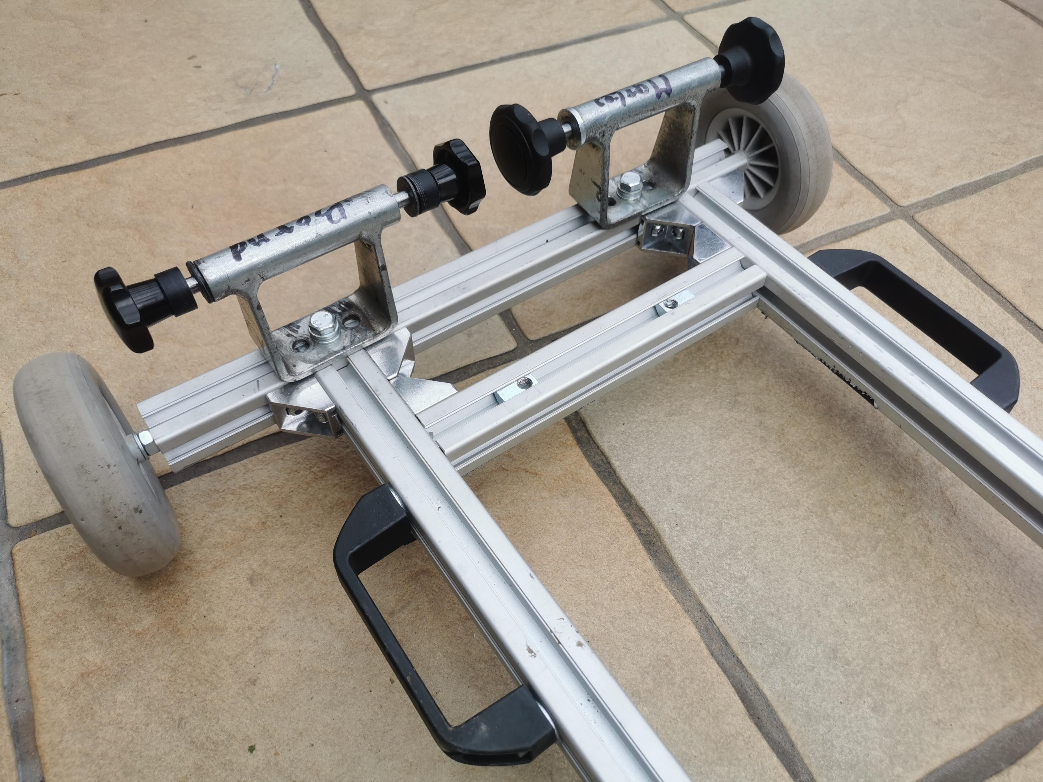

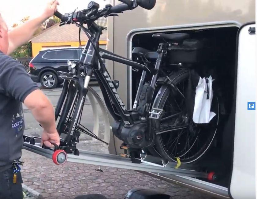

    die Schienen stammen von einem alten Thule Fahrradträger.
    Die Gabelaufnahme ist ein sehr alter Eigenbau. Da gibt es tolle günstige Neuteile im Netz...........
    Mir ist es sehr wichtig, dass das Verladen der Fahrräder (Tür Beifahrerseite) ohne zusätzliches Ausladen anderer Gepäckstücke erfolgen kann. Auch die links stehenden kleinen Kunstoffboxen stören beim Verladen der Fahrräder nicht.
    Verzurrt werden beide Fahrräder mit einem Gurt ( + Hartschaum Zwischenstück) an der Wand zum Gaskasten.Zusätzlich wird die Halterung durch die optimierte Länge zwischen den Stapelkisten und der Schwelle an der Garagentür fixiert.
    Bei eingeladenen Fahrrädern besteht ungehindeter Zugrif (Tür Fahrerseite) zu drei Stapelkisten (mit seitlicher Klappe) und den Campingmöbeln (Tisch große Stühle und Hocker).
    Gruß Bernd
    Hallo ich möchte euch mal meine Lösung zum Fahrradtransport vorstellen.
    Obwohl mein Ontour Edition V65GF eine Anhängerkupplung und einen Thule Träger an der Rückwand besitz, transportiere ich unsere zwei 28" E-Bikes in der Heckgarage. Wie unten bereits geschrieben; Witterungs- und Diebstahlschutz.
    Die beiden Räder werden auf der selbstgebauten Halterung außerhalb der Garage montiert und auf der Halterung stehend in die Garage geschoben.(Siehe anliegende Fotos).
    Voraussetzung:
    Die Vorderräder müssen ausgebaut werden. Um das "Päckchen" möglichst schmal zu gestalten, habe ich beide Räder mit Steckpedale (MKS Esprit EZY Superior) und einem Lenkervorbau (by.schulz Twist PRO SDS) mit Schnellverstellung ausgerüstet.
