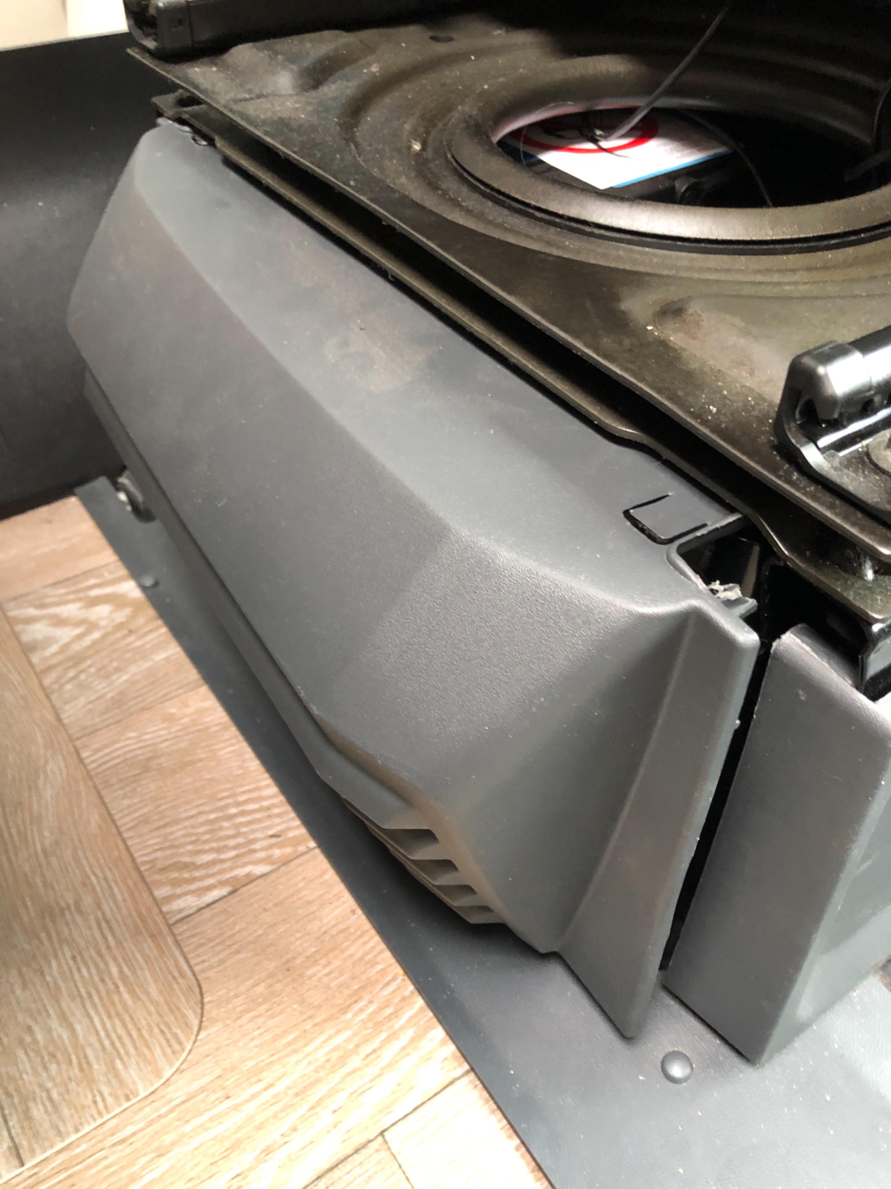

    Muß jetzt erst mal die Abdeckung abbekommen, die irgendeiner von den .... falsch raufgesetzt hat. :(
    Verstehe so was nicht, man sieht doch, das man sie zuerst unten ein harkt und dann oben ein klickt.

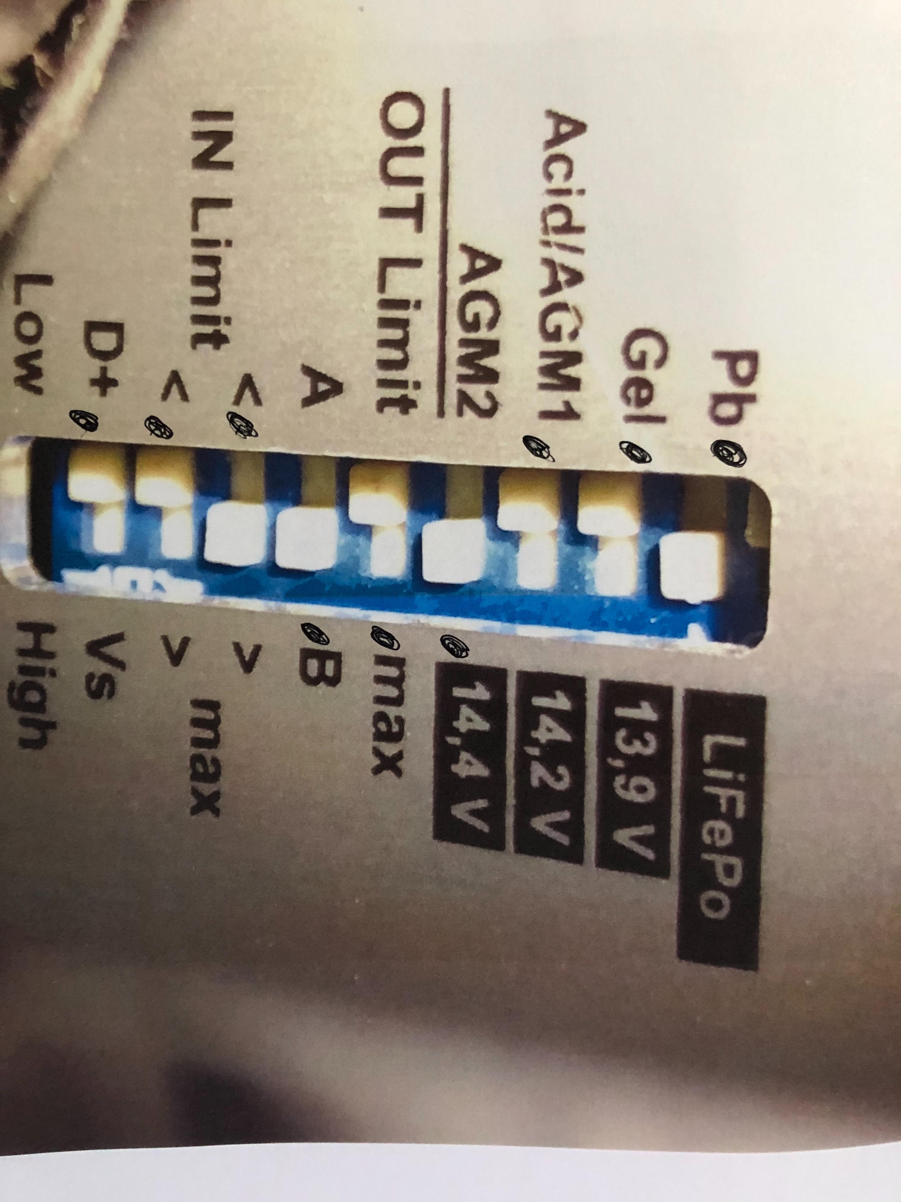

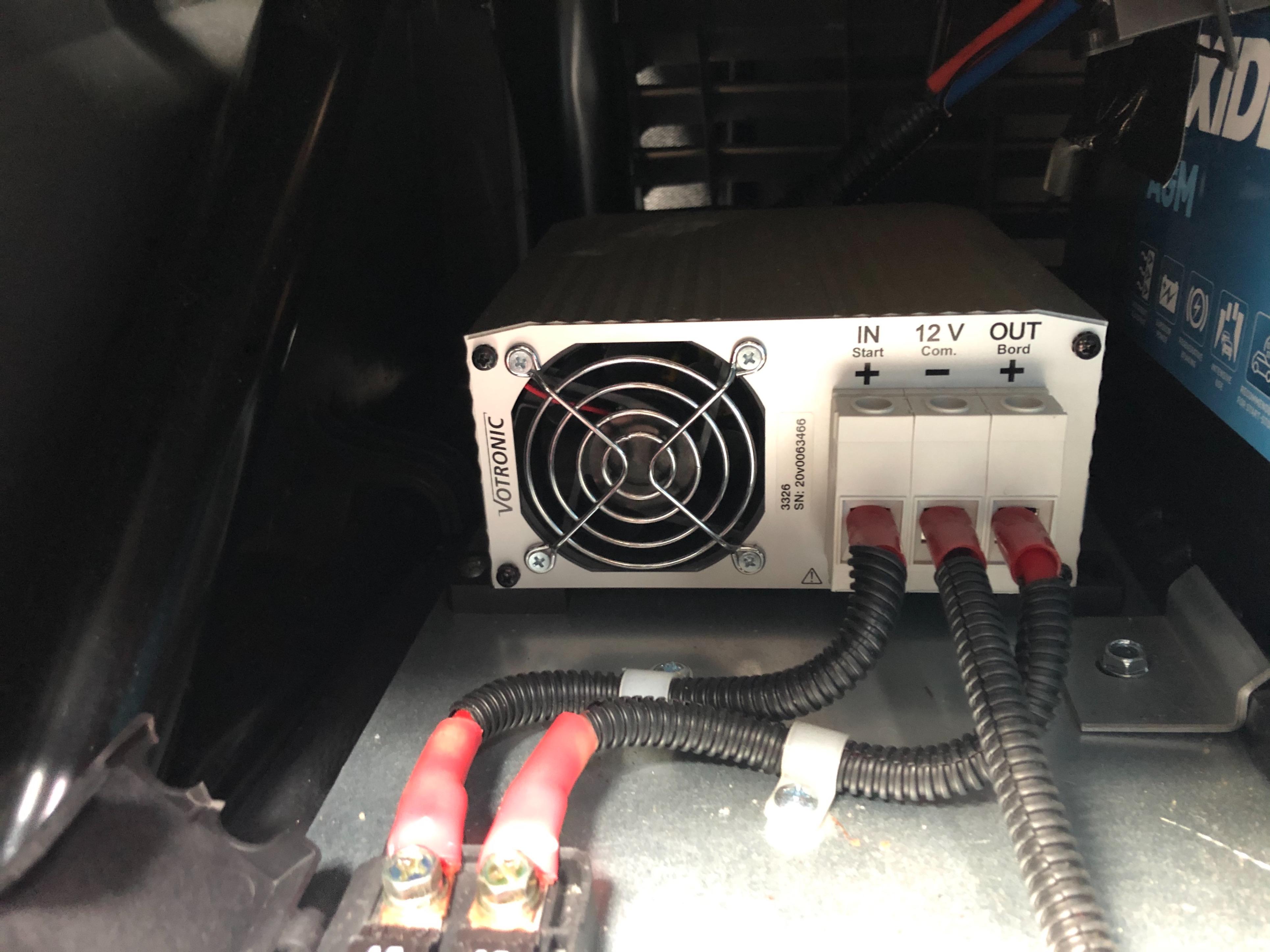

    Ladebooster, ich kenne leider nicht den Namen und nur, das er für alle Batterien einstellbar ist und gut 500 Euro Netto gekostet hat.
    50A
    Das Ladegerät ist von Dometic
    SMP 439
    Booster ?? kann ich leider nicht sagen, außer
    das er für alle Batterien einstellbar ist und 50A
    hatte noch vergessen zu schreiben, die Einstellung mit den Batterien Typen und Ah waren zuerst nicht richtig eingestellt (hatte der Bosch Dienst heraus gefunden)

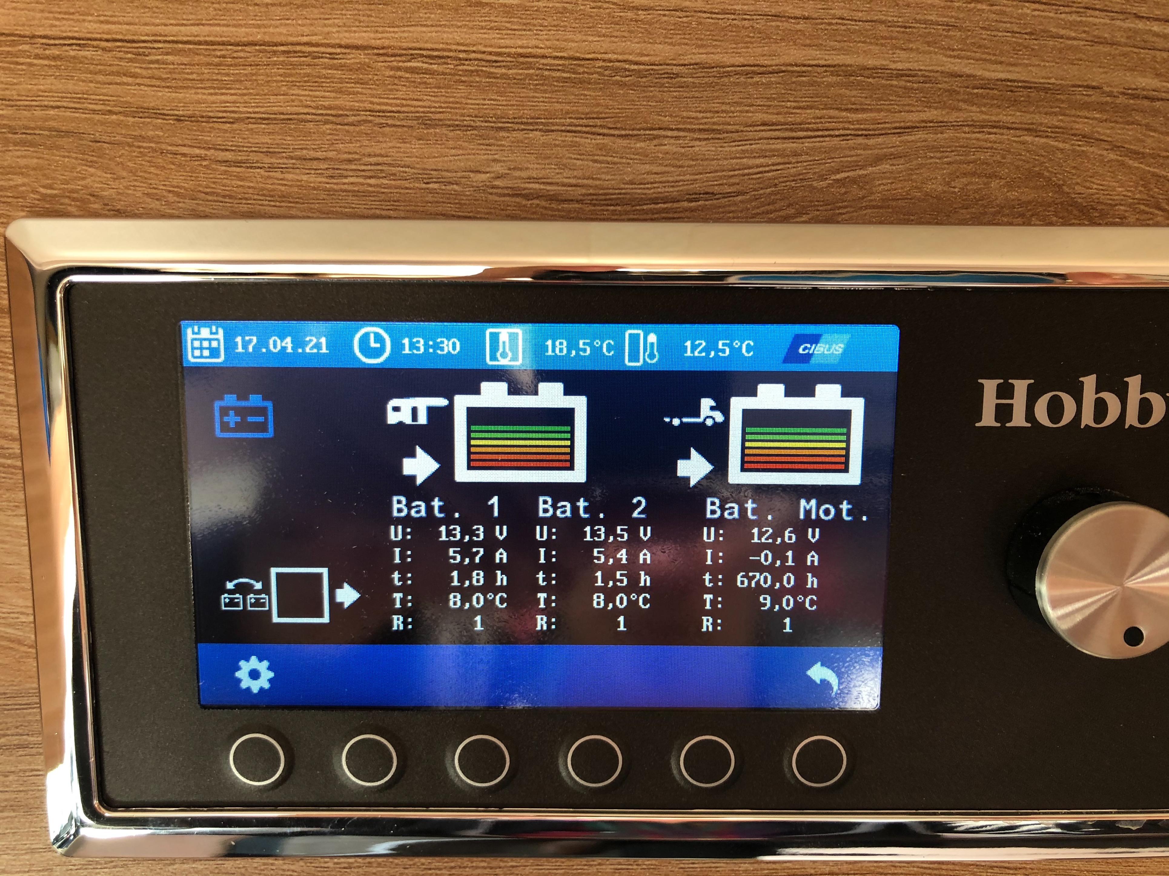

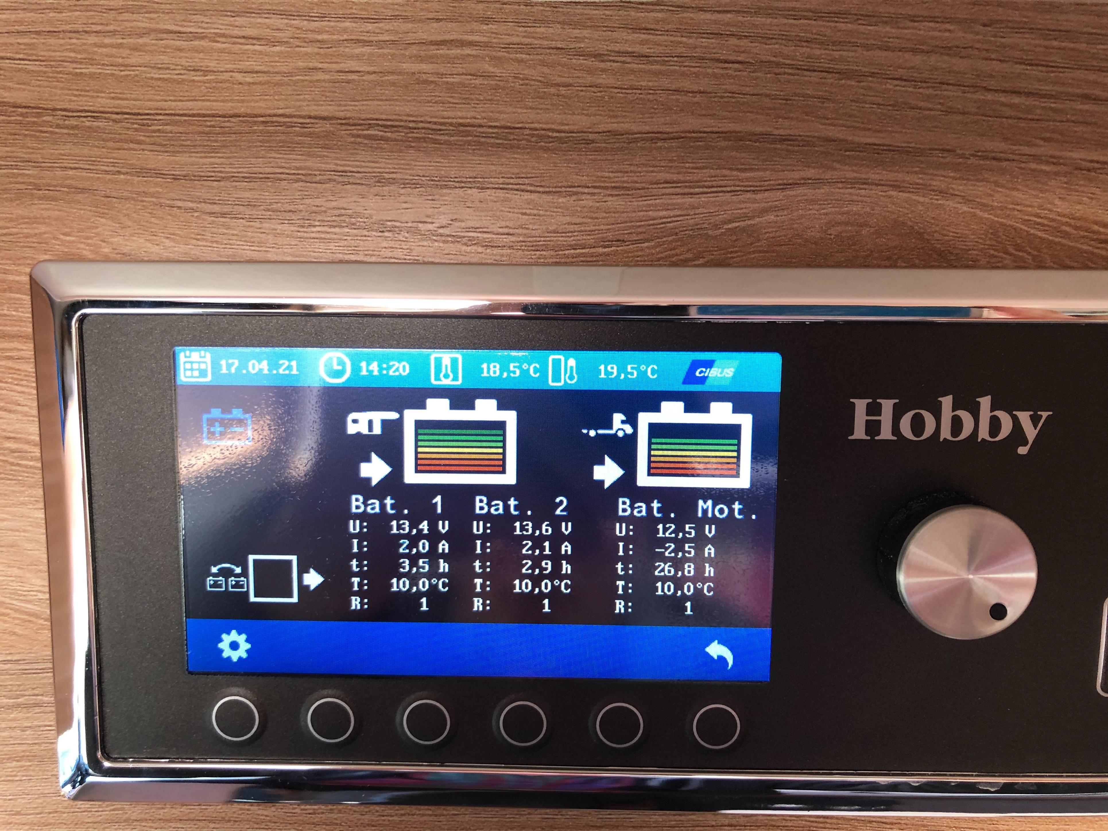

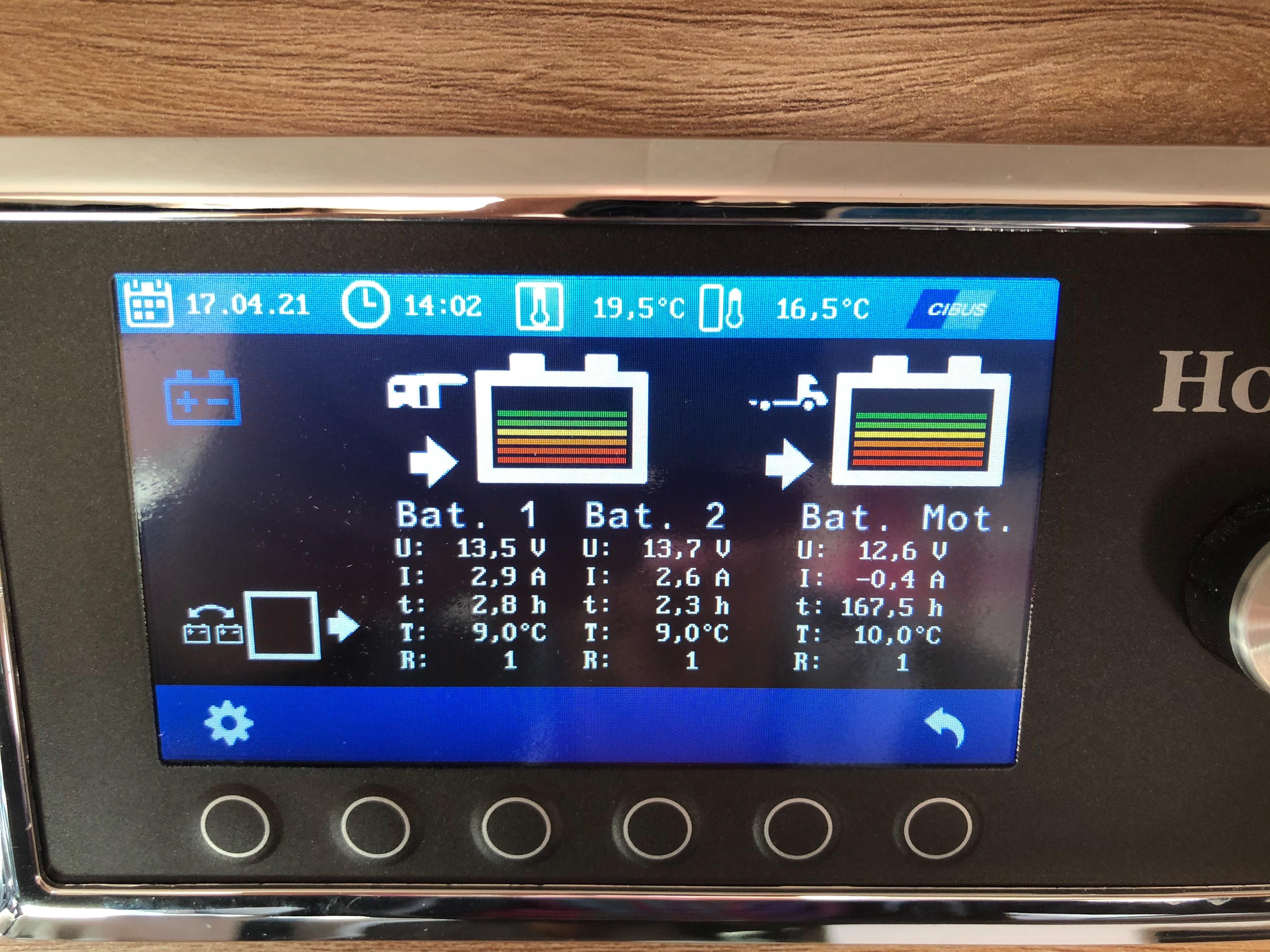

    die zwei Aufbaubatterien laden sich nur bis 80 % lt Multifunktionsdisplay
    Das Fahrzeug war schon mal eine Woche in der Werkstatt und das Problem habe ich immer noch. 4 Tage habe ich geladen und immer nicht voll . Habe bei Bosch alles überprüfen lassen, angeblich alles in Ordnung.
