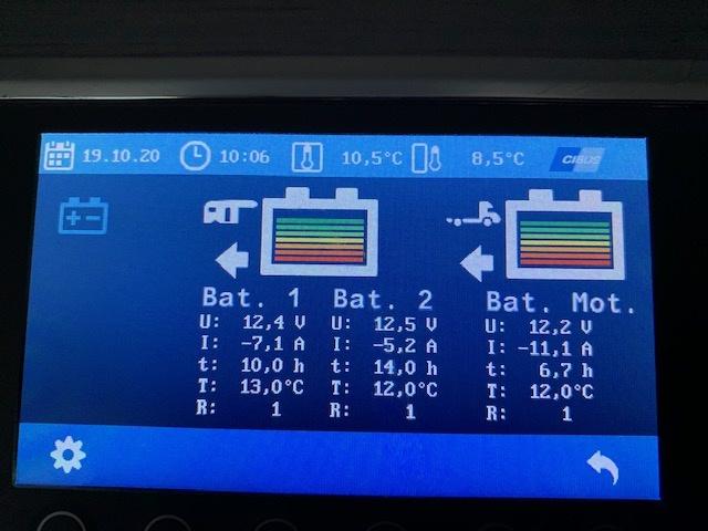

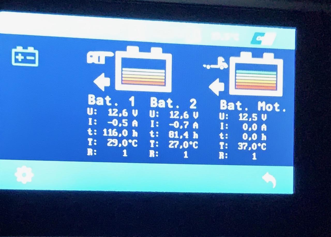

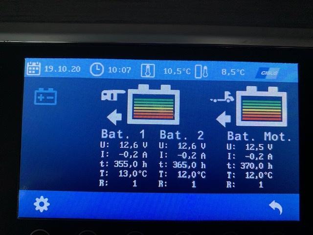

Es war nur das Radio an. Der TV auf standby
So gerade mal auf dem Display geschaut.
Bis gestern Morgen am Strom gehangen alles voll.
30 KM gefahren und zu Hause ohne Strom abgestellt.
Bild 1 und 2 aufgenommen bei laufenden Motor
Bild 3 aufgenommen bei augeschaltetem Morot -
Erst mal danke für die vielen Antworten, Das Fahrzeug ist ein 2020 auf Citroen Jumper Basis.
Da ich 2 linke Hände habe kommt ein Freund vorbei und will mal die Motorbatterie testen bei laufendem Mootor wie viel Volt an der
Batterie geladen wird.
Hätten wir doch besser Soloar genommen, als die 2 Batterie. Da werde ich den Händler noch auf dem Zahn fühlen wegen so einer
Aussage. Ich werde berichten.
Ach ja gibt es eigentlich einen günstigen Wechselrichter und ist der Einbau selber schwer ? -
