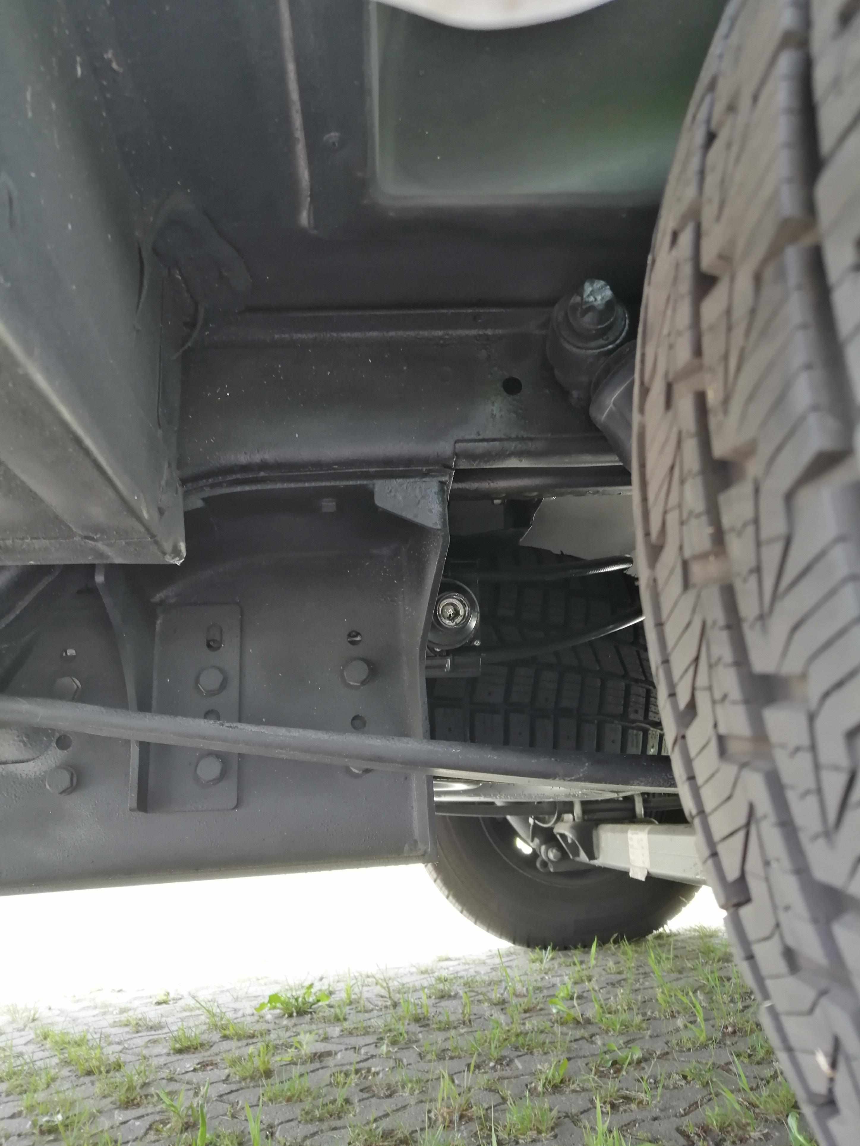

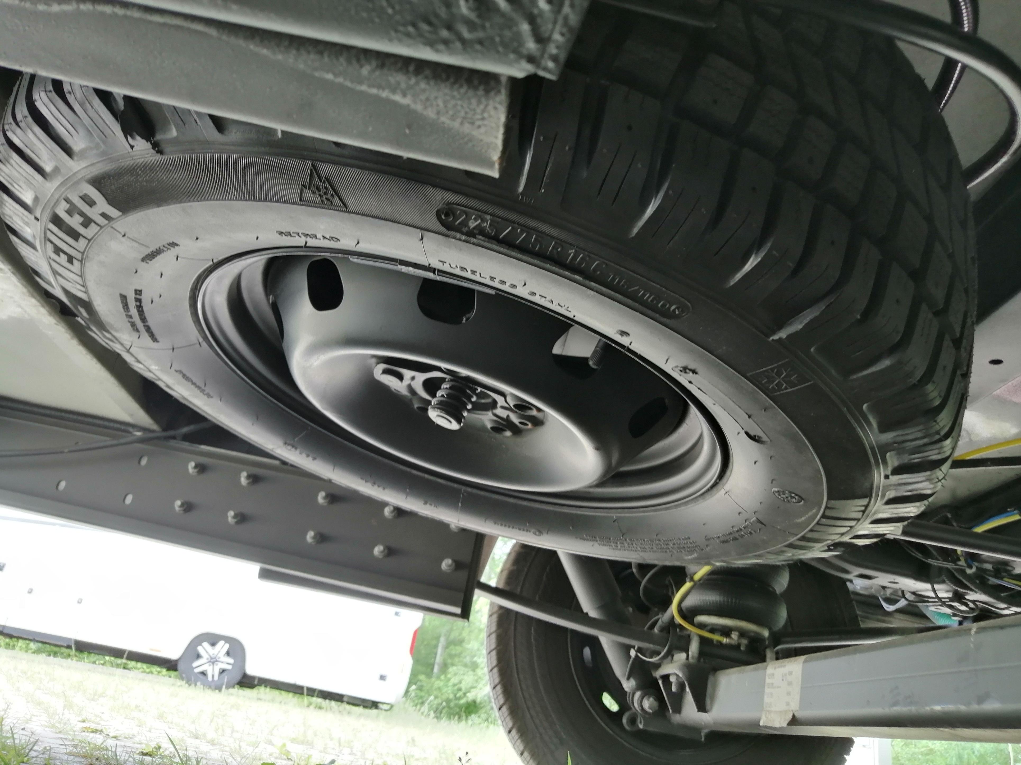

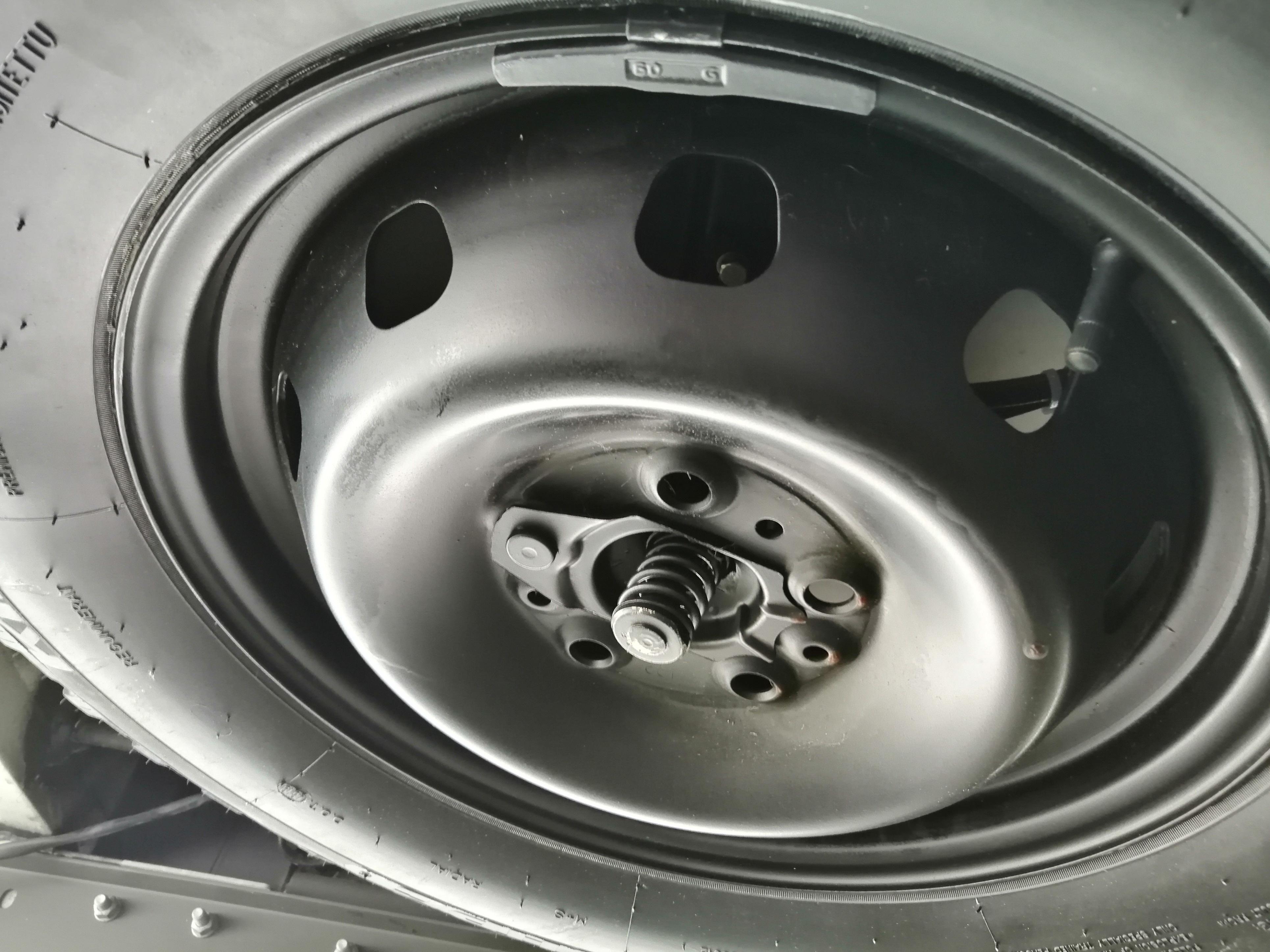

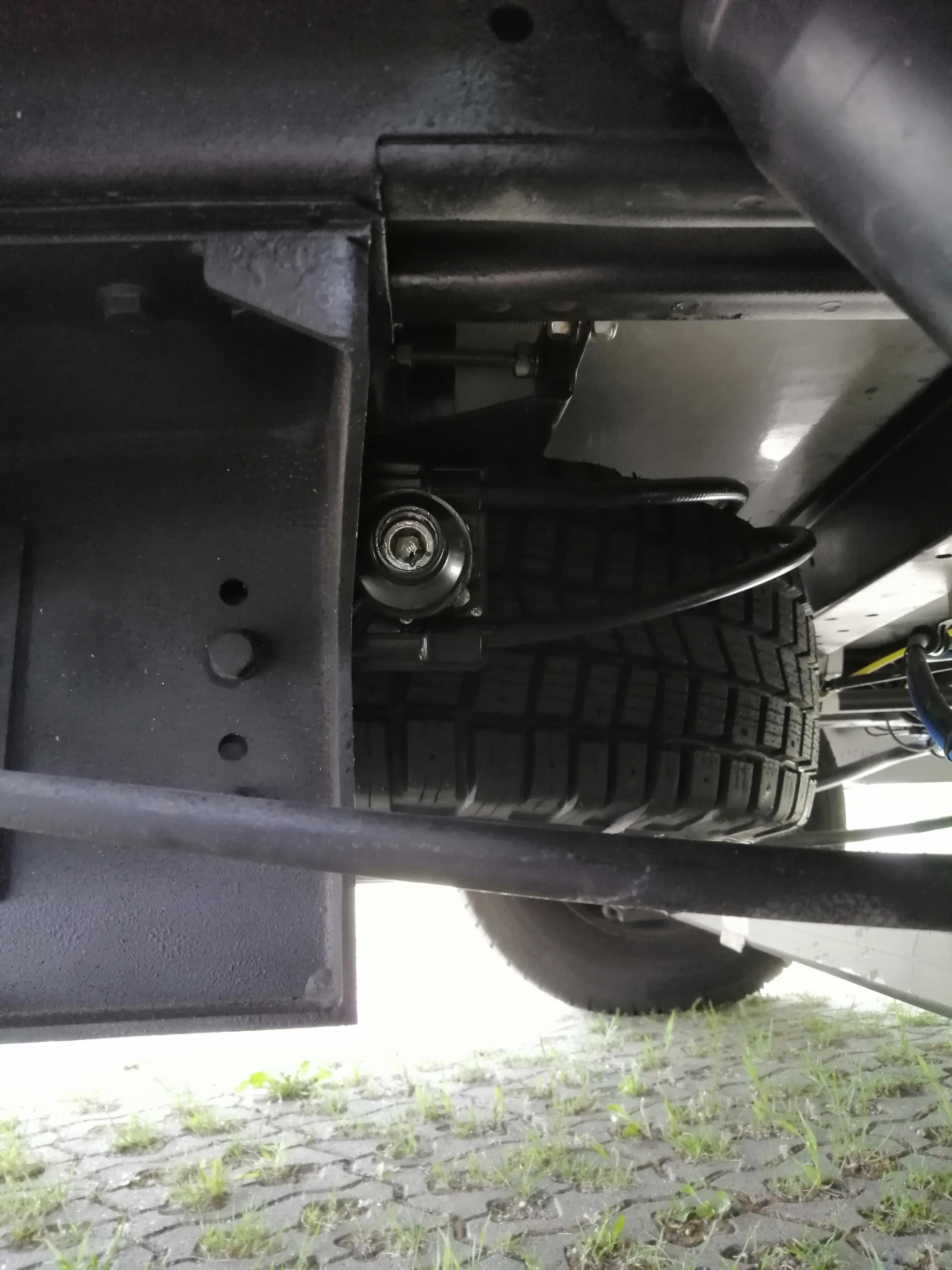

So unterschiedlich die Meinungen. Deshalb hab ich alles schön mit Fett eingebettet und mit Wachs eingesprüht. Dann noch mehrere Trockenübungen. Meine Heck Garage ist mir zu wertvoll für ein Ersatzrad😉 und ich bin froh über den tiefen Schwerpunkt. LG Ralli
Beiträge von Rallilü
Jo. 1 Hydraulik Wagenheber 5to und den von Fiat und mit den entsprechenden Hartholzbrettern für die Unterlage, wenn es kritisch wird.

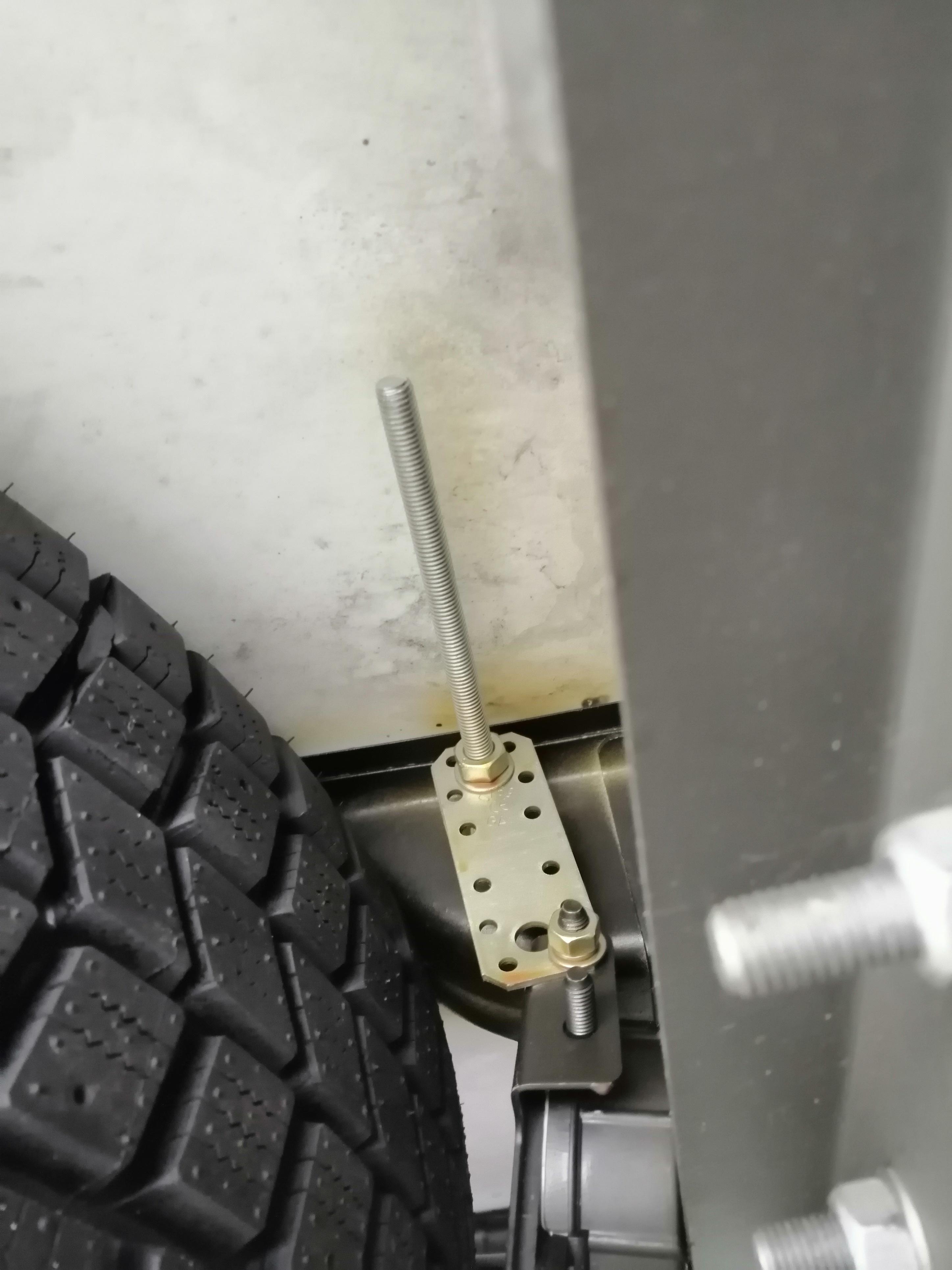

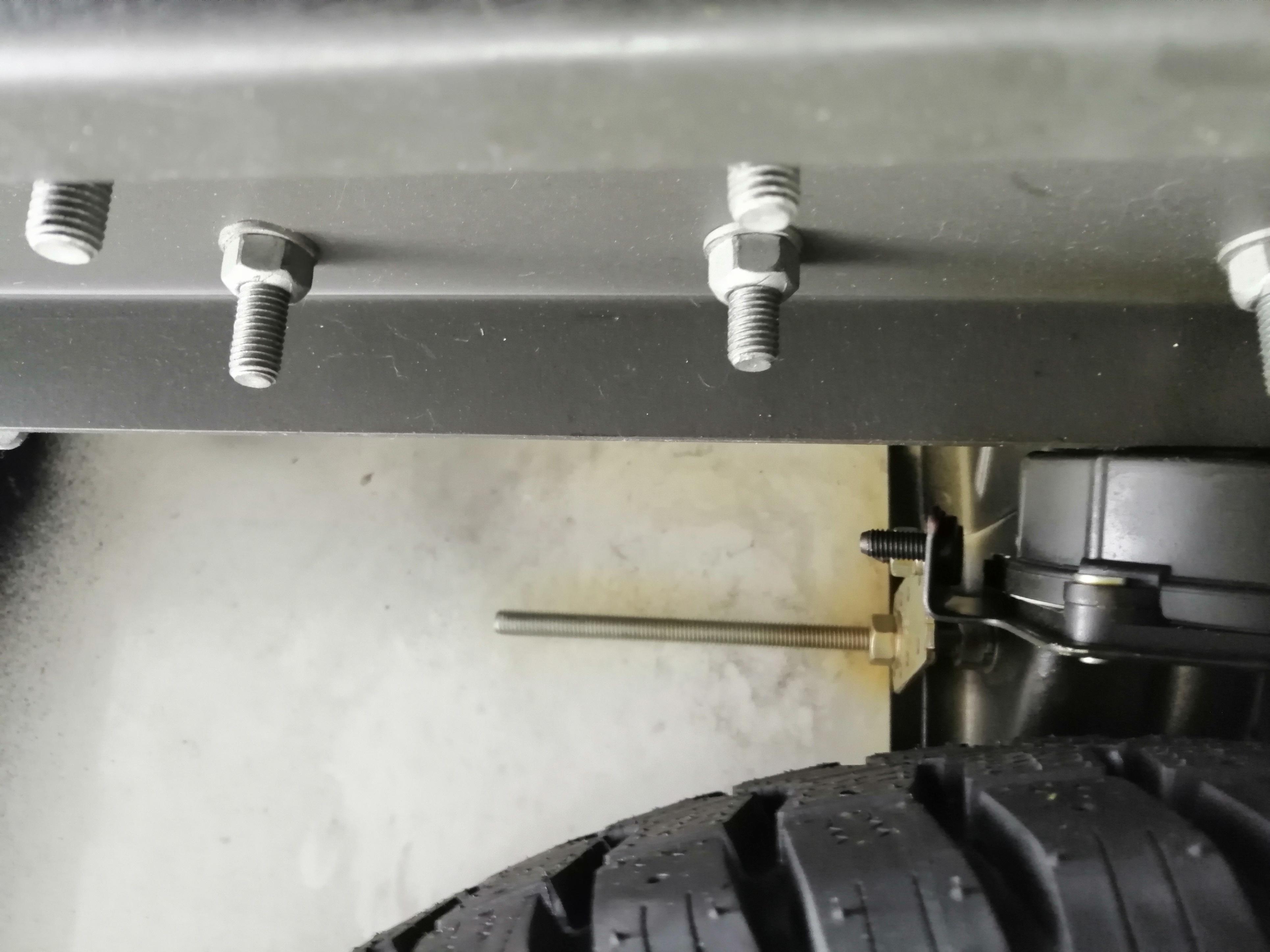

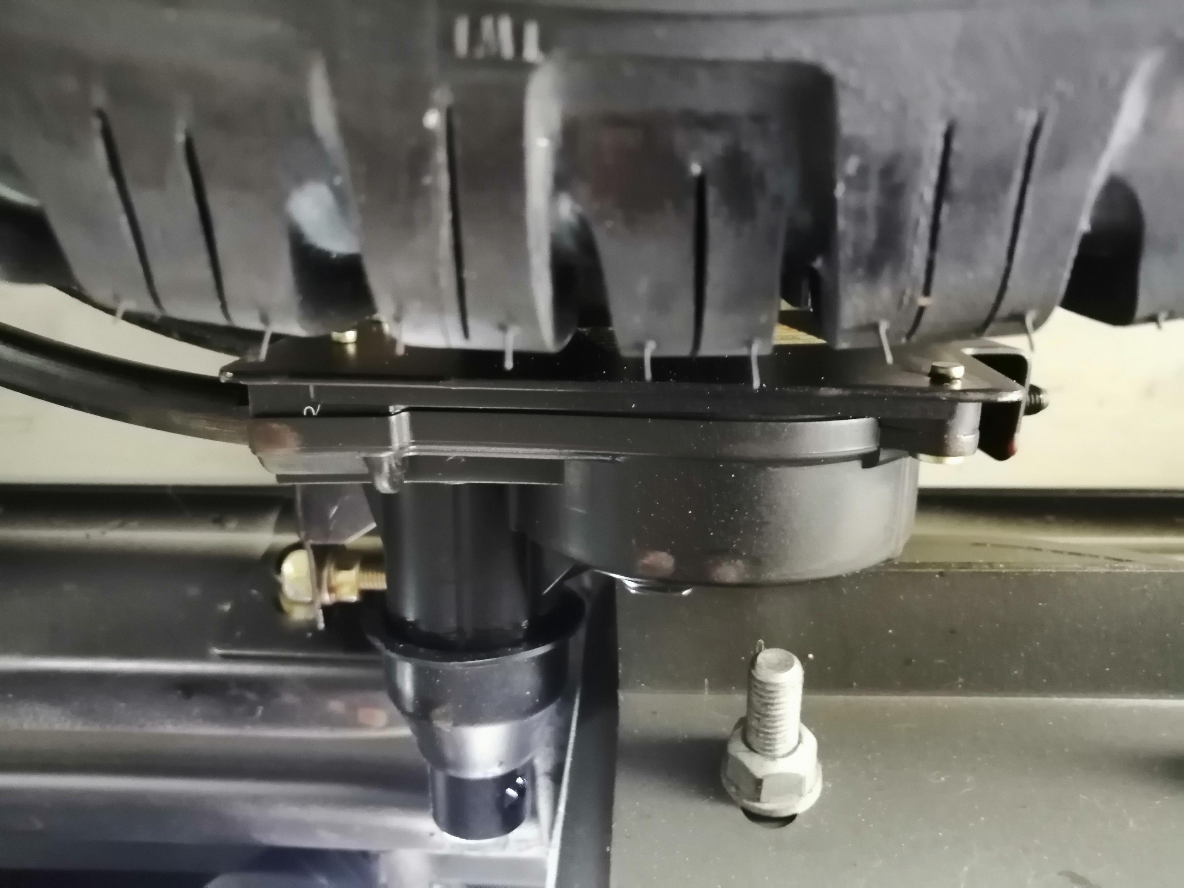

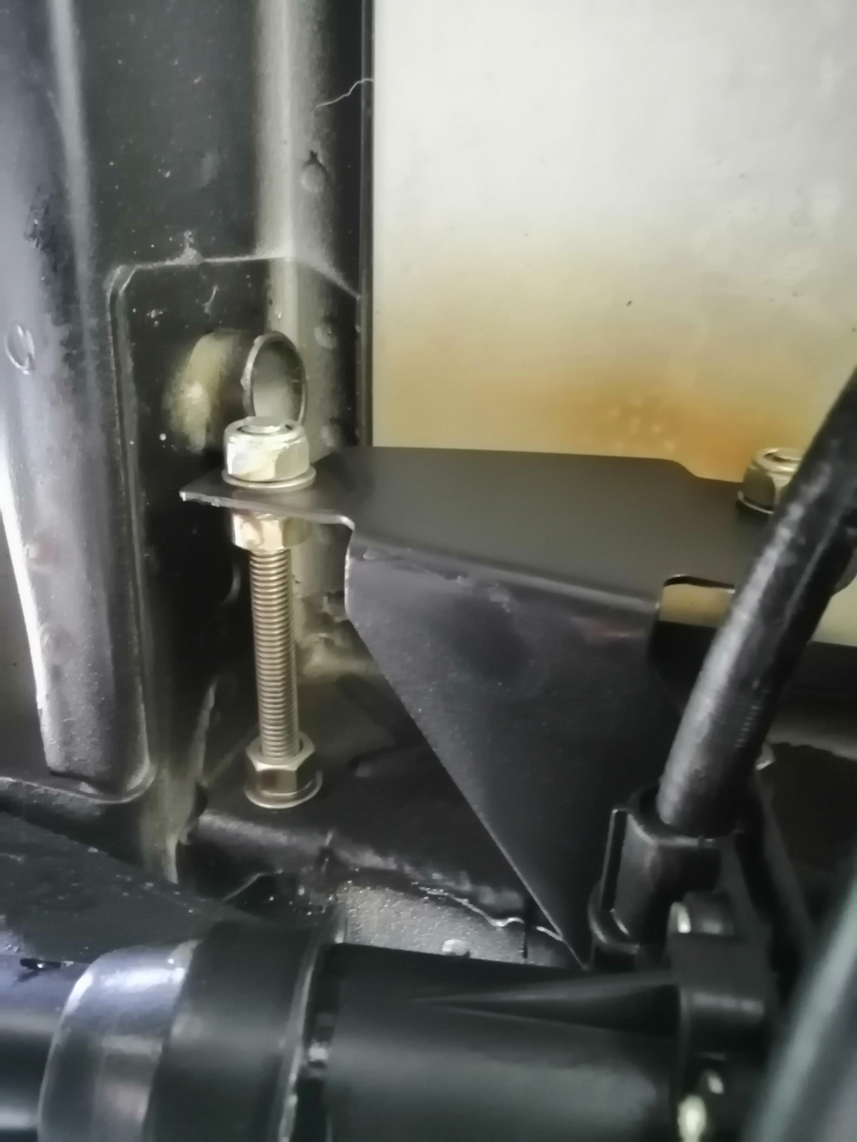

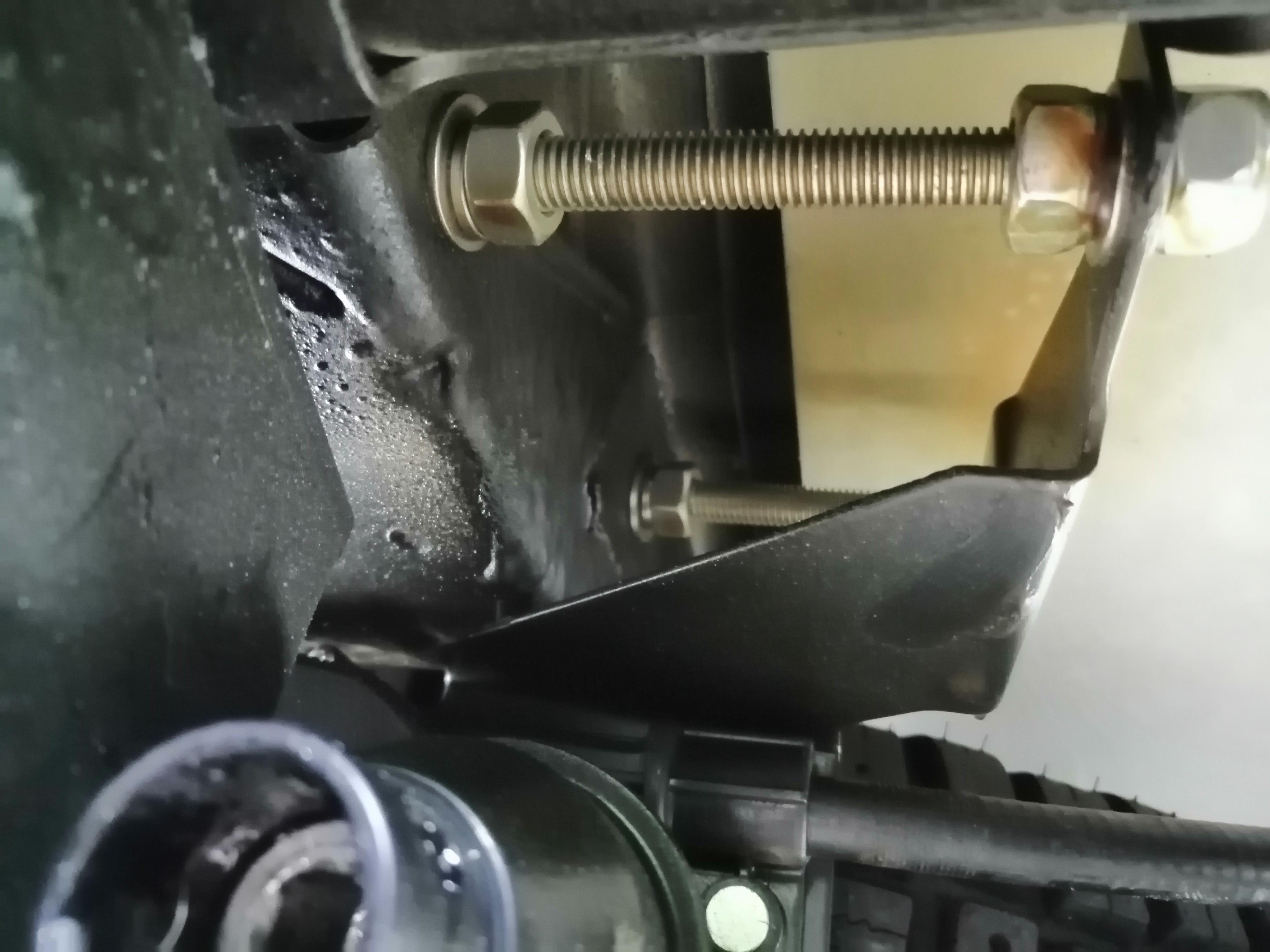

So, haben heute mal eine Reserverad Halterung von Italy motors 110euro incl neuem Reserverad mit 5x118 16zoll und 225 75 16 (139euro neu, alle Preise incl Versand) unter unserem t65fl montiert hinter der Hinterachse ist genug Platz, ca 35kg extra.😉
Wegen der Rahmenverlängerung und der Anhängekupplung musste ich nur einen Flachwinkel 40x120mm, 2 Gewindestangen M10 ca 25cm lang und diverse Schrauben extra kaufen.😜
Gesamt incl Wachs 110+139+25=274euro plus eigener Montage.☝️
War aber recht einfach.😁
Muss nur noch die Gewindestangen kürzen. Waren 33cm lang🙄
☝️Hier Hobby t65fl!☝️
Da wir öfters in Südspanien und Portugal unterwegs sind und dann noch abseits, war uns das wichtig. LG Ralli -
