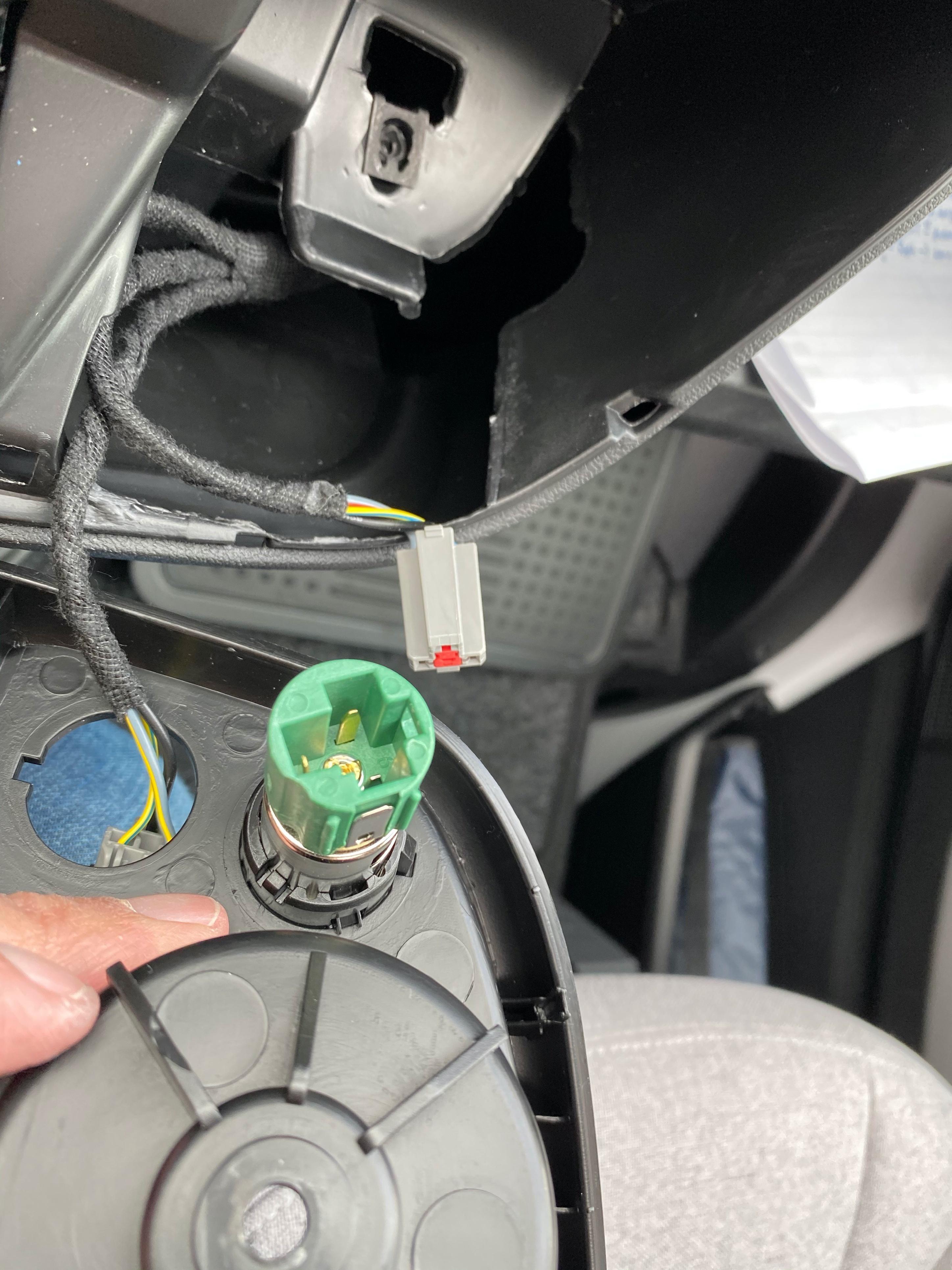

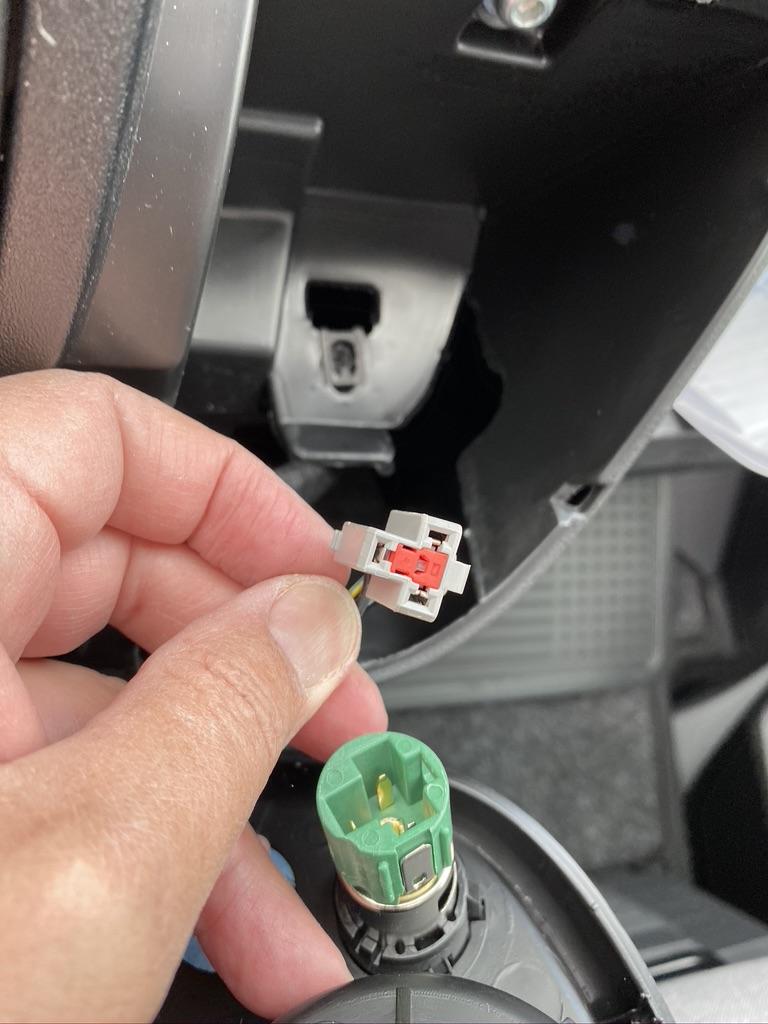

    nein, nicht wirklich. DerCitroen Händler hat die ET Nr. dazu nicht gefunden. 🙈 Ich habe es dann so gemacht, dass ich mir die 12V Steckdose gekauft habe. Die konnte er beschaffen. Supereinfacher Einbau (den ich selbst gemacht habe, der Freundliche war mir da zu kompliziert). Dann Adapter von 12V auf zwei USB reingesteckt und gut ist es.
    Nicht ganz so schön aber funktional.

    ich möchte gerne im Cockpit neben die 12V Steckdose den Blindstopfen gegen eine USB (Doppel?)Steckdose eintauschen. Strom liegt bereits drunter mit dem spezifischen Stecker (siehe Bild im Anhang). Nun habe ich gesehen, dass es da ein Originalteil gibt
    Hat jemand von Euch entweder die ET-Nummer vom Original (Fiat/Peugeot/Citroen) oder eine Idee wie ich den Strom von dem 3adrigen Stecker auf die 2 Adern einer Wald- und Wiesen USB Steckdose bringe? Gibt es da einen Adapter oder wie mache ich das am dümmsten, wenn ich den Original-Stecker erhalten möchte?
    :( Bei meinem Käfer hatte ich nur schwarze und rote Kabel.... :laugh:
    Kann mir jemand helfen?
