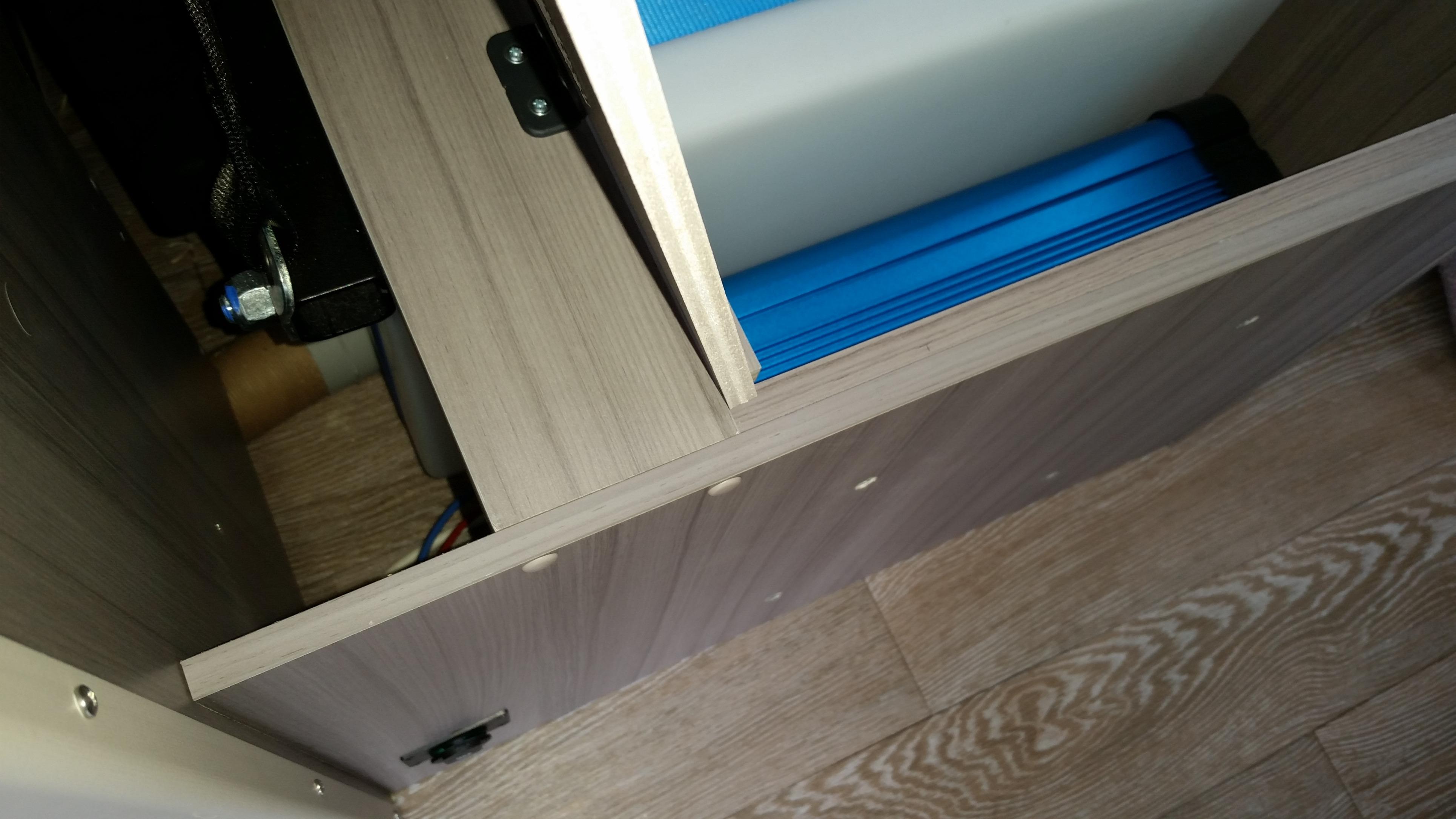

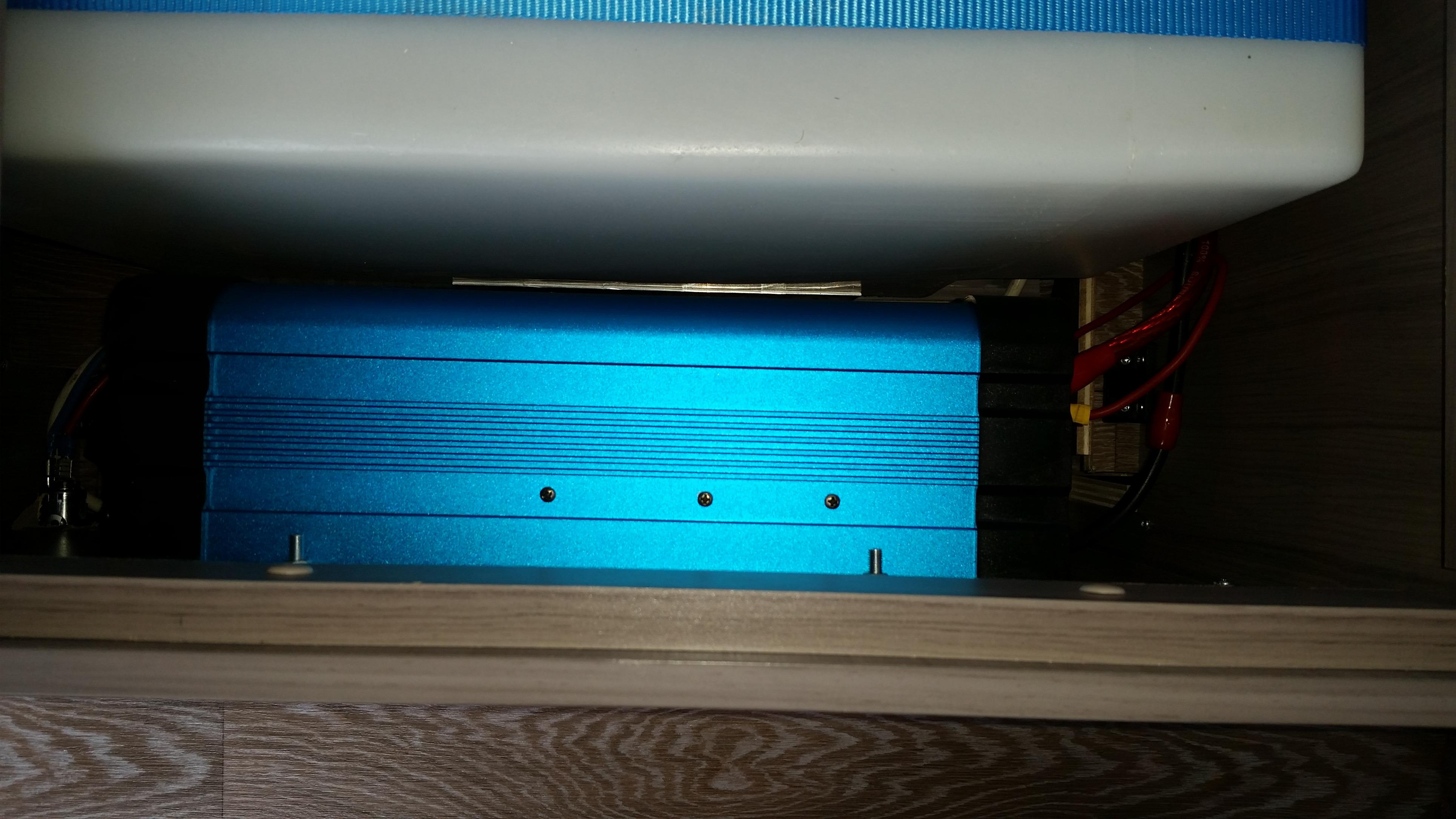

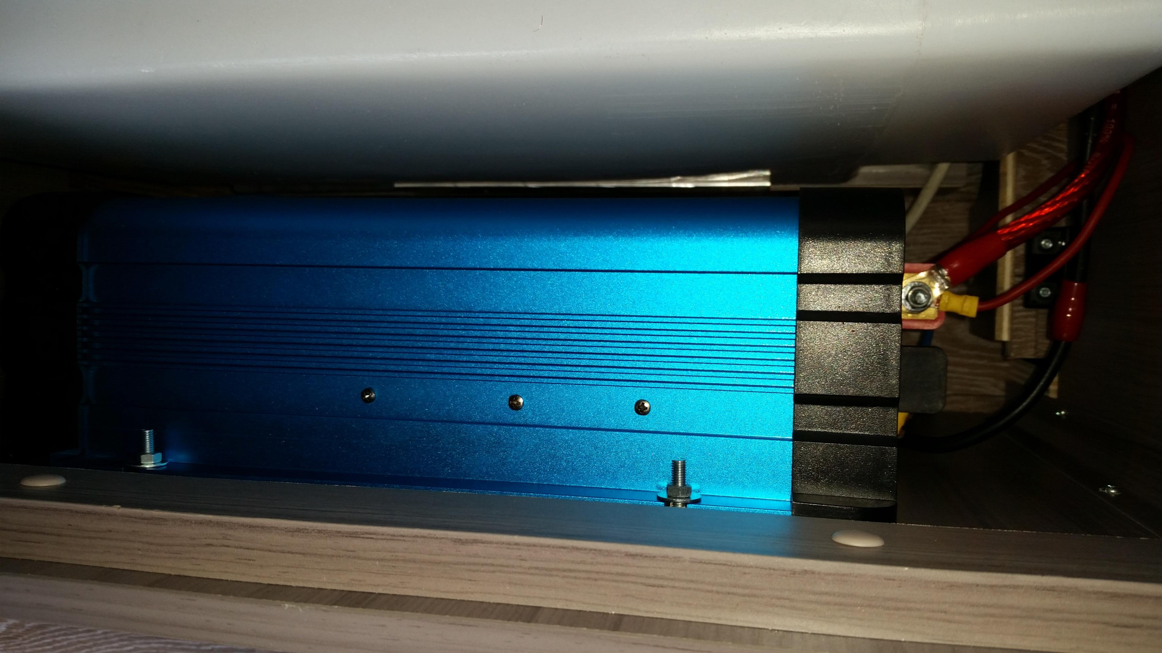

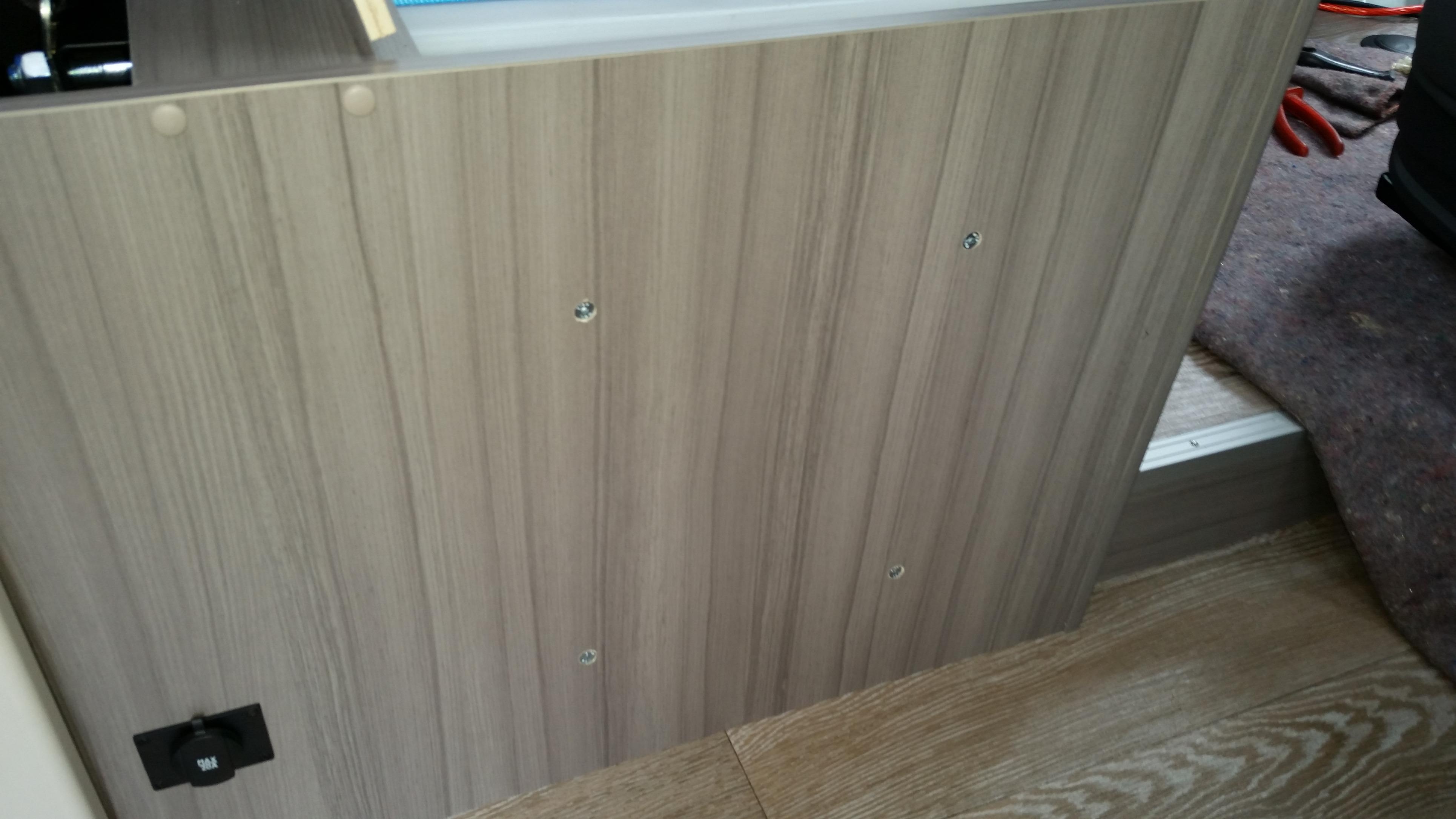

    Ich habe mal ein paar Bilder angehängt. Die Seitenwand der Sitzgruppe musste ich wegen
    des Gewichts des Wechselrichters mit vier Schrauben durchbohren. Die Schraubköpfe
    sollen noch abgedeckt werden. Zudem habe ich dort noch schnell eine 12V-Steckdose
    für unseren Staubsauger installiert.

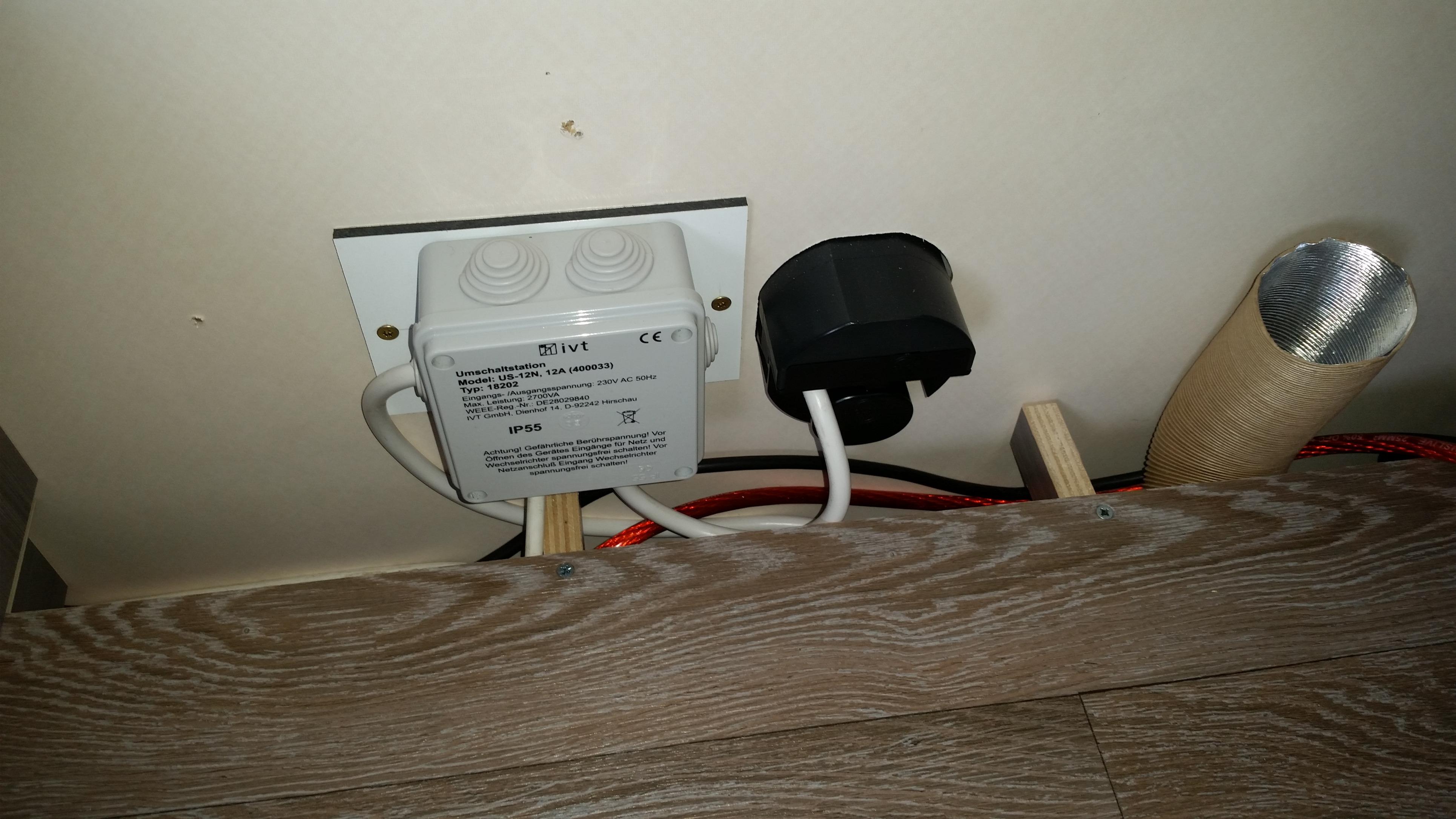

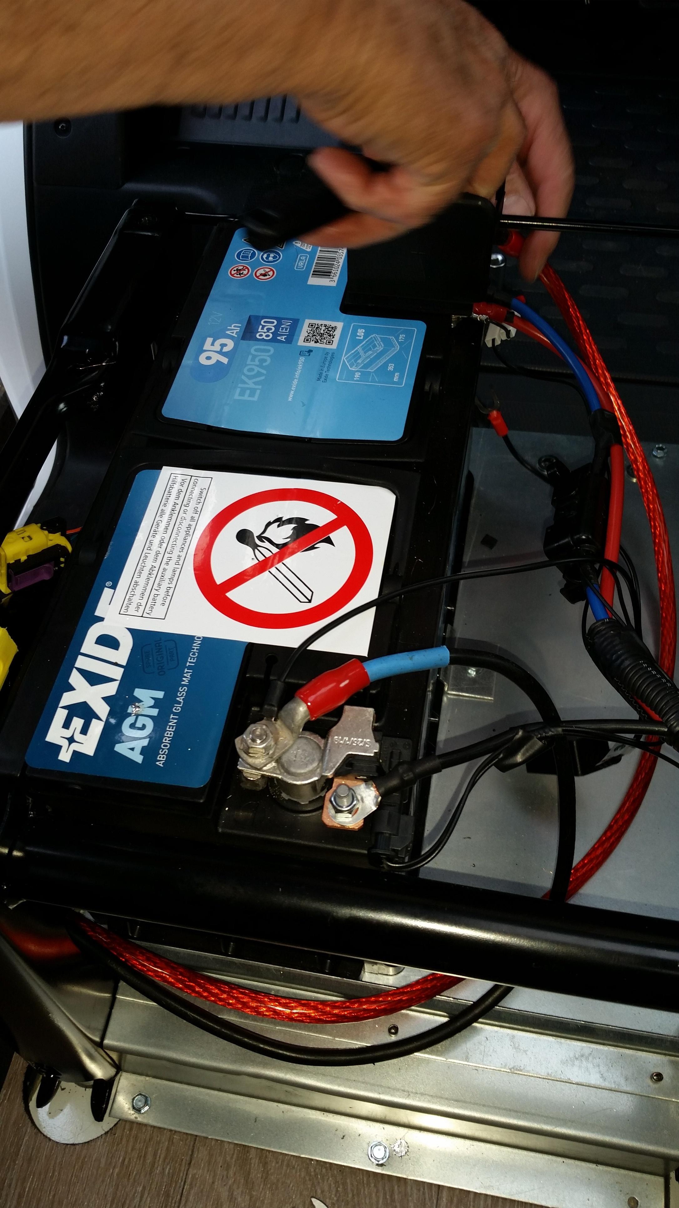

    Wir haben gestern gesehen, daß der Wechselrichter genau unter die Sitzbank mit dem Wassertank passt, als wäre er dafür gebaut worden.
    Von dort aus sind die Kabel viel leichter zu ziehen, weil ja hinter der unteren seitlichen Fußabdeckung unter der Dinette der Landstromanschluss sitzt. Dort kann man wunderbar die Vorrangschaltung unterbringen.
    Die 12V-Kabel können dort auch prima nach vorne unter den Fahrersitz verlegt werden, wo die zweite Aufbaubatterie sitzt. Heute müssen wir noch die Anschlussarbeiten durchführen. Ich werde demnächst mal ein paar Bilder posten.
