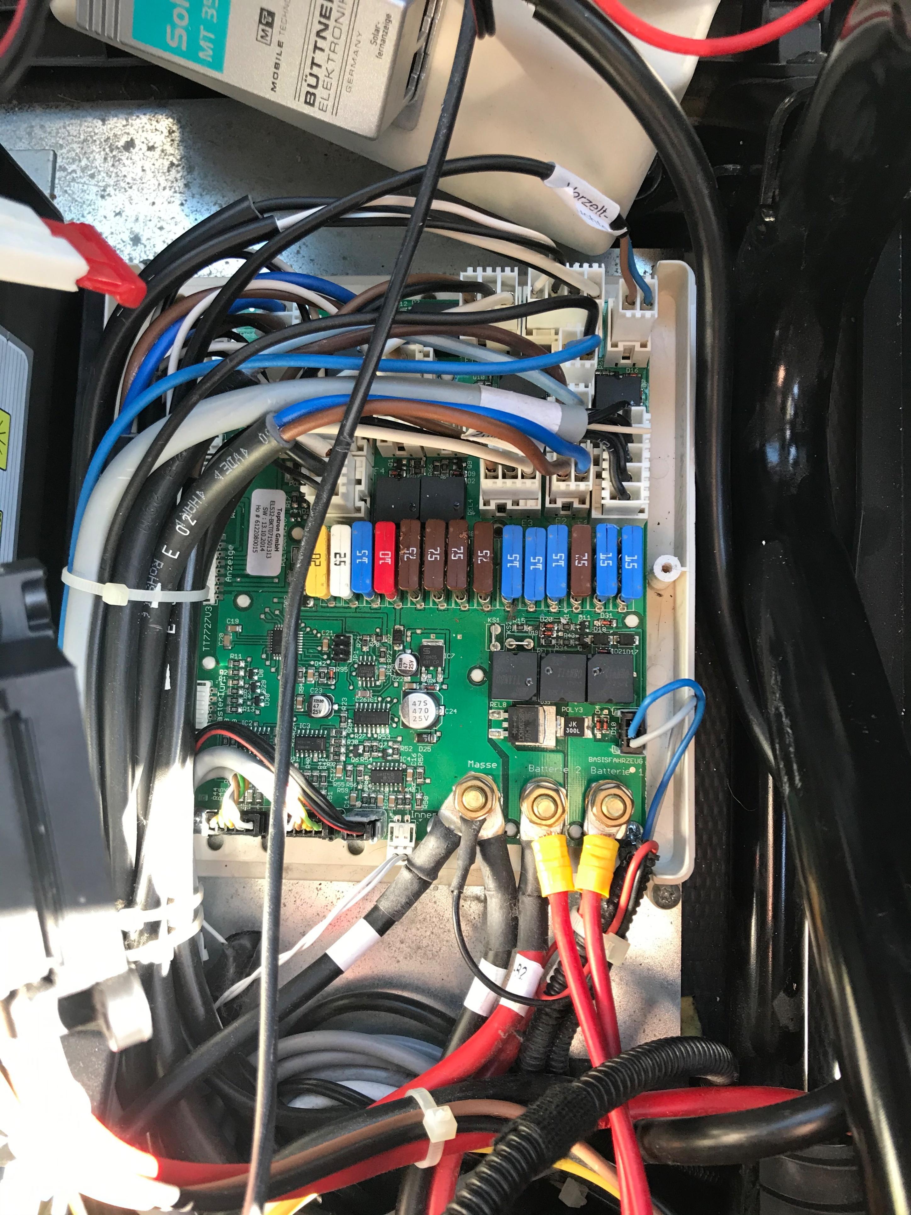

Die Hauptsteuerplatine

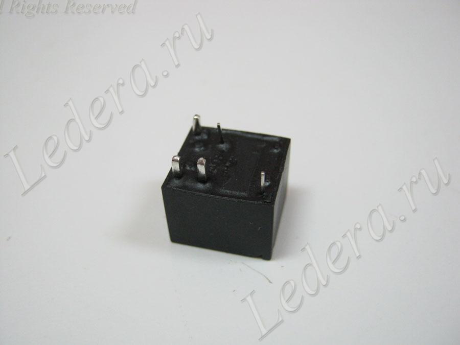

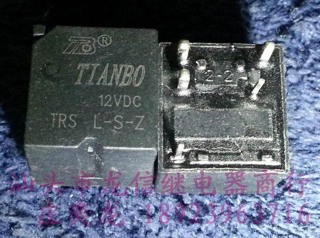

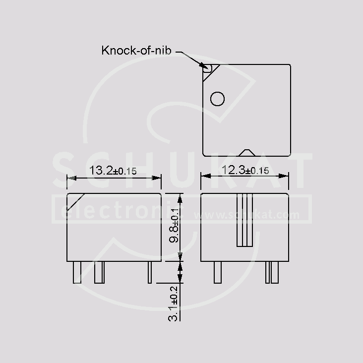

Das sogenannte Eingangs Modul hatte den Fehler in sich. Warum auch immer aber die Wasserhähne werden über ein Hochstromrelais geschaltet d.h das Signal kommt dort an und dieses fiese kleine Ding schickt dann wenn es geht Strom zur Pumpe

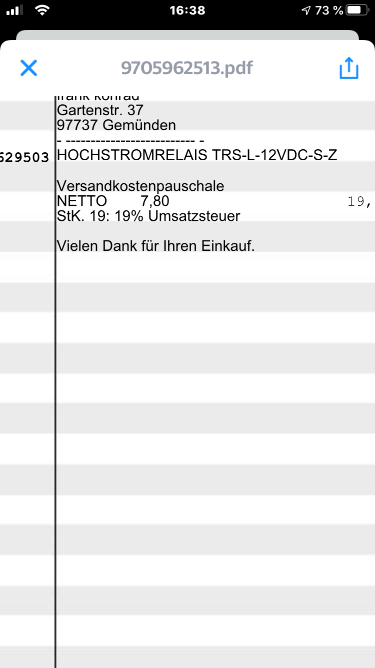

Kostete 7,50 bei Conrad electronic war in 2 Tagen aber auch da. Rausgelötet und neues rein und siehe da Wasserpumpe läuft wieder
Bild und Daten anbei ich hoffe ich kann damit jemand helfen nicht zu verzweifeln -
