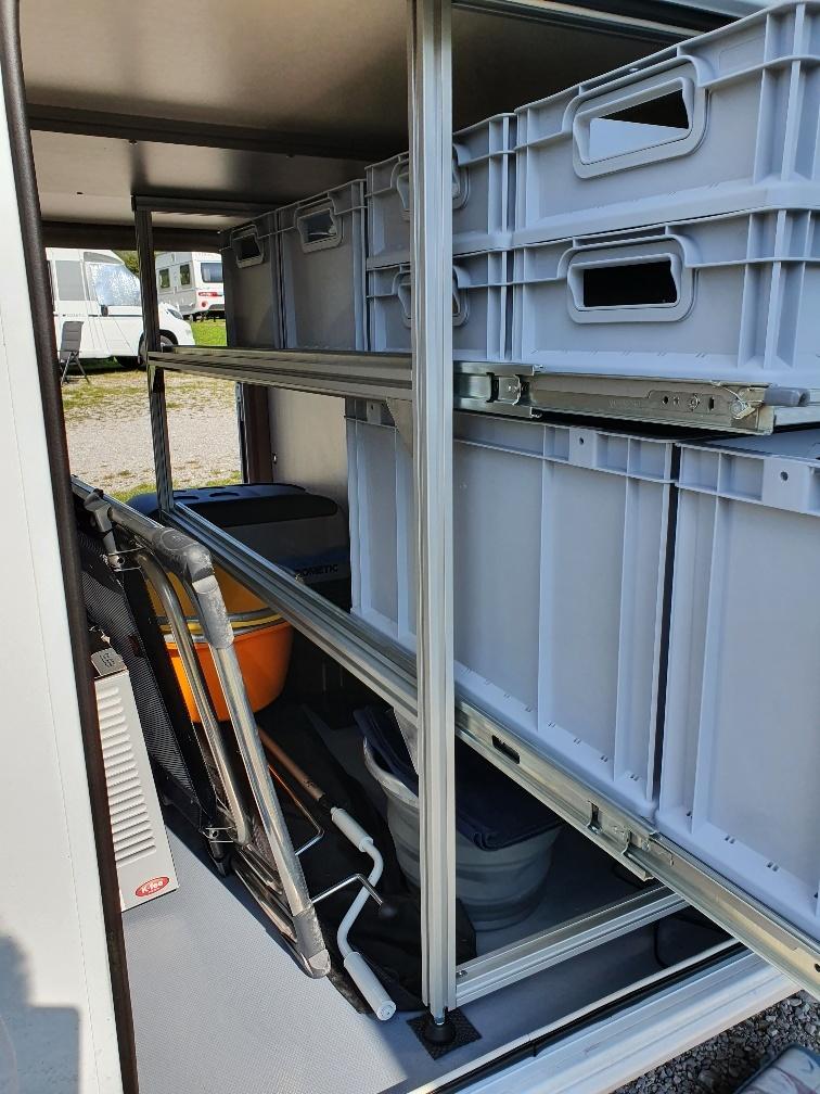

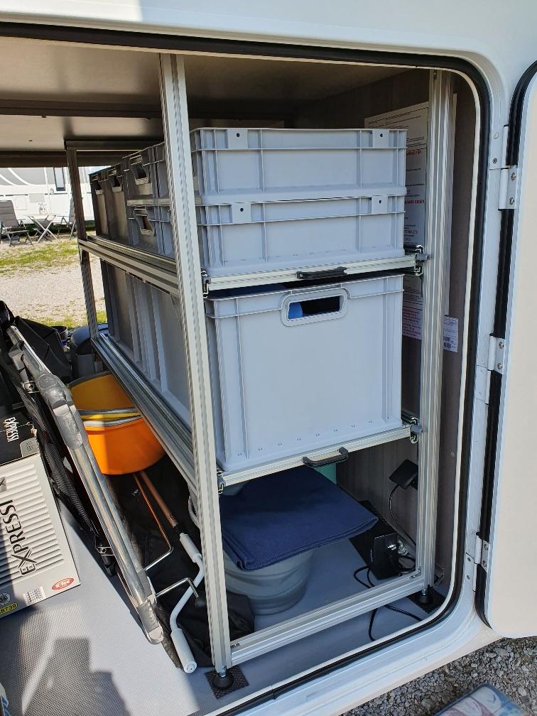

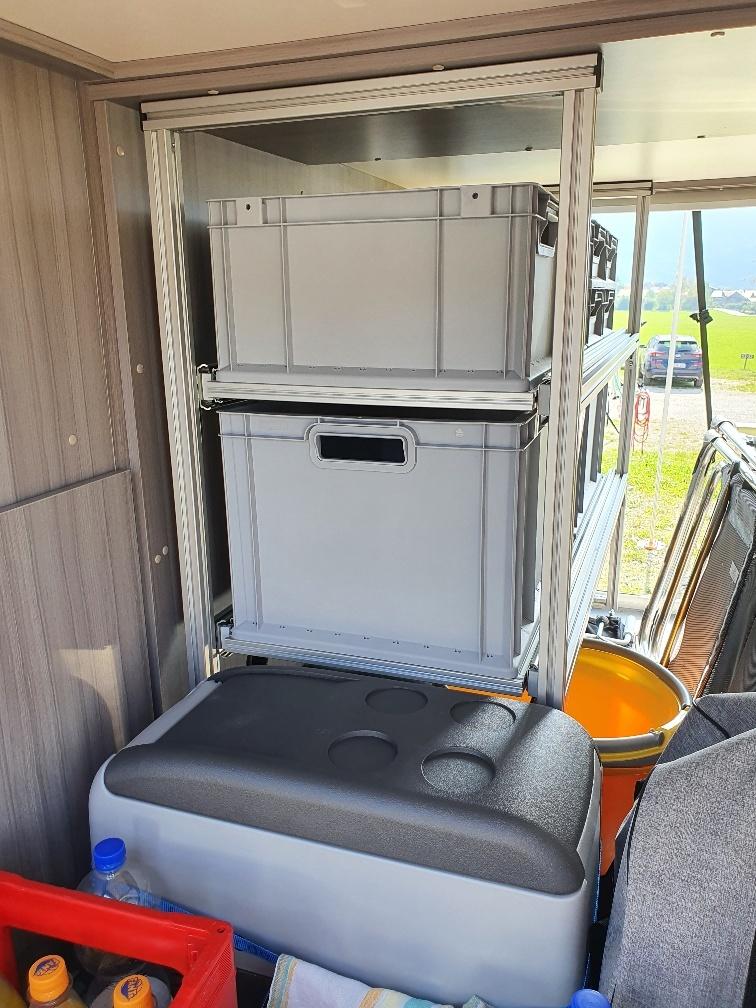

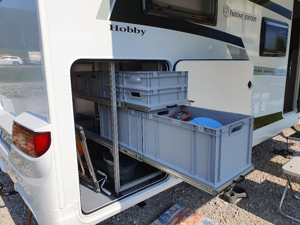

    Ich habe in unser T65GE ein Regal mit zwei arretierbaren Vollauszügen eingebaut.
    Die B-Rahmenprofile sind 30x30 und die Auflagerahmen 20x20.
    Verbunden sind die Profile mit den zugehörigen Nutensteinen und Verbindern.
    Das Ganze liegt oben an den Platten im Fahrzeug an, unten sind Schraubfüße zum Verspannen.
