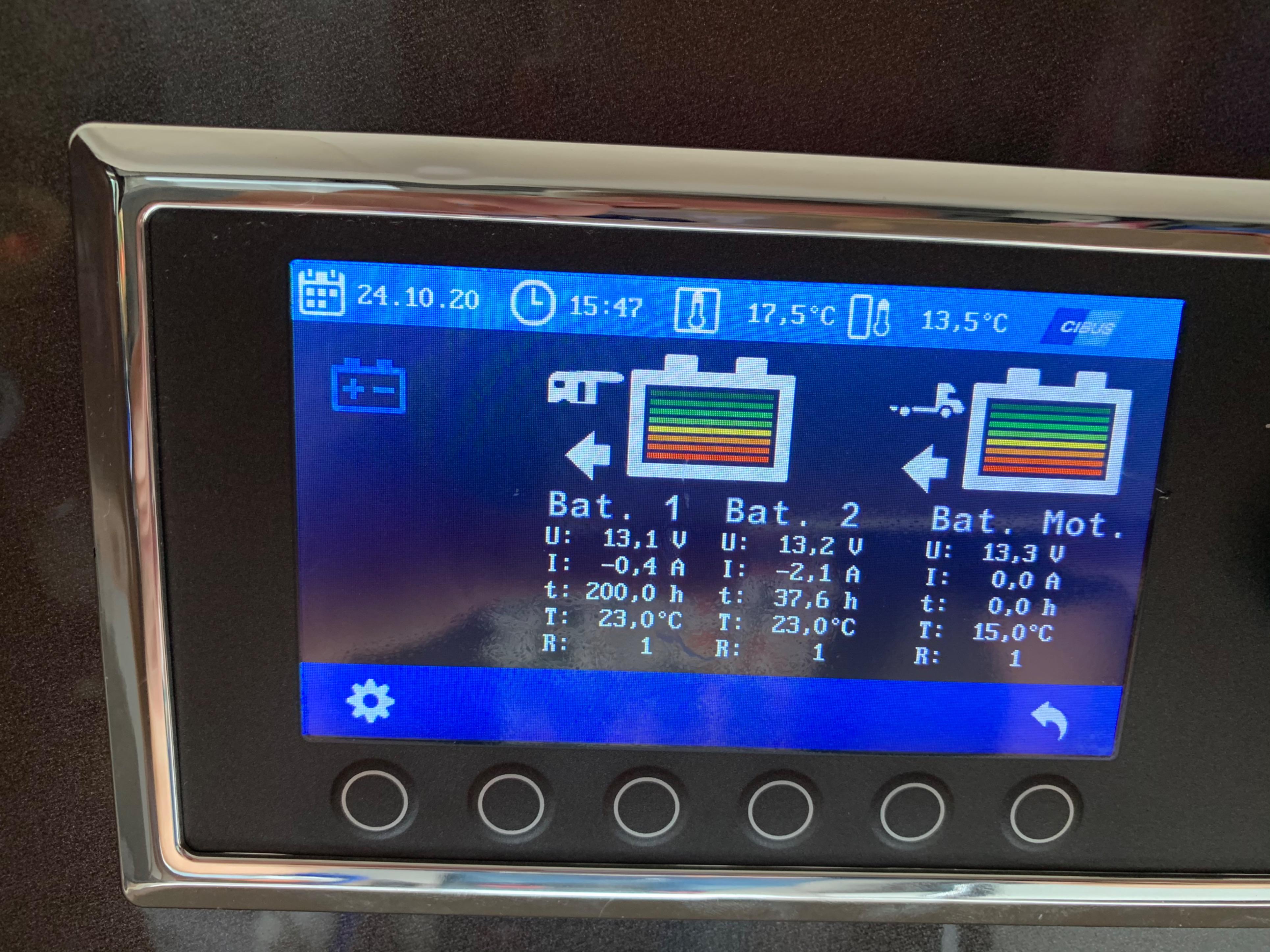

    A. Ich habe zunächst die Aufbaubatterien über Landstrom voll aufgeladen. Im Steuerungsdisplay werden diese auch als voll geladen angezeigt.
    B. Ich habe dann das Wohnmobil (am 24.10.2020) vom Landstrom getrennt und beim Verlassen alle für mich ersichtlichen Verbraucher ausgeschaltet und auf die AUS-Taste des Displays länger gedrückt bis das Auschaltsymbol Orange dargestellt wurde (Ich gehe davon aus, dass dadurch alles ausgeschaltet sein sollte). Ich habe den Batterietrennschalter am Beifahrersitz in der senkrechten Stellung belassen. Den Schalter am Wechselrichter/Spannungswandler habe ich auf Schalterstellung 0 geschaltet (es gibt I, 0 und II).

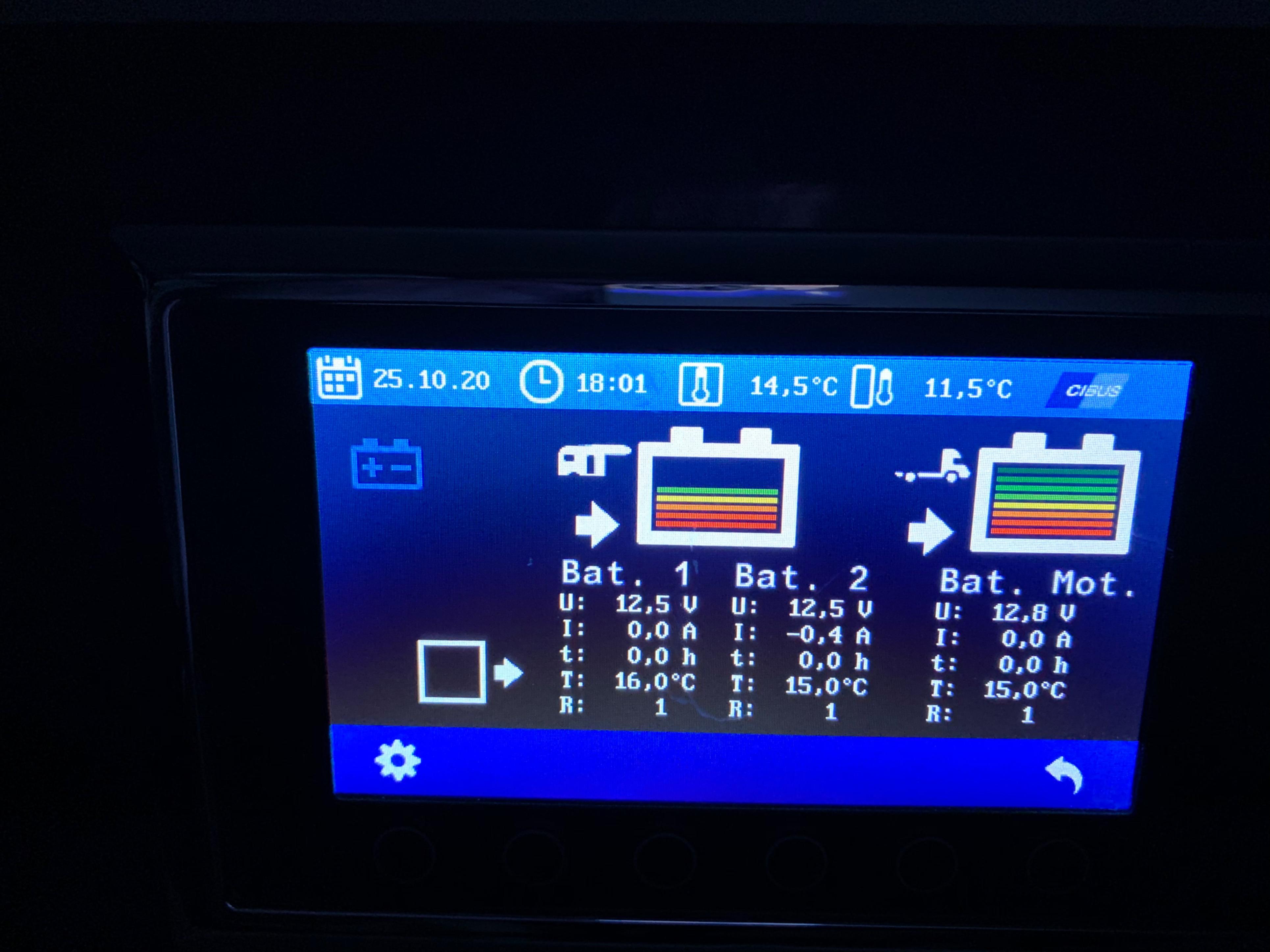

    C. An den Folgetagen (25.10. und 31.10.) habe ich den Ladestand der Batterien über das Steuerungsdisplay geprüft, ohne das Wohnmobil wieder an Landstrom anzuschliessen. Das Ergebnis war Folgendes:
    Nach einem Tag am 25.10.2020:
    Starterbatterie:
    komplett voll (alle Balken werden angezeigt)
    U: 12,8 V
    I: 0,0 A
    t: 0,0 h
    T: 15,0 Grad Celsius
    R: 1
    Aufbaubatterien:
    nur noch 5 Balken (2 rote, 1 oranger, 1 gelber und 1 hellgrüner) werden angezeigt
    Bat 1:
    U: 12,5 V
    I: 0,0 A
    t: 0,0 h
    T: 16,0 Grad Celsius
    R: 1
    Bat 2:
    U: 12,5 V
    I: -0,4 A
    t: 0,0 h
    R: 1
