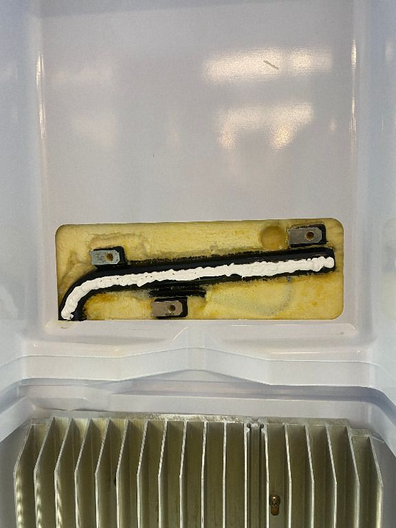

noch mal neu das Thema. Habe damit ein Problem. Habe auch schon im anderen Thread darüber berichtet.
Ich habe ja die Wärmeleitpaste gewechselt und seitdem ist das Gefrierfach draussen.
Die allgemeine Kühlleistung ist super. Aber heute mal das hier gesehen.
Einstellung Regler
Wasser am oberen Gitter (also Gefrierfach)
Jetzt, heute Nachmittag friert das Wasser. Also bald wieder Eis drauf.

Ich habe ja jetzt die Paste erneuert und das Gefrierfach draussen gehabt.
Heute Nacht wohl ein wenig zu hoch gehabt, meinen Thermostaten.
Kühlschrank heute morgen bei 0,5 Grad.
Jetzt muss ich nur noch das vereisen in den Griff bekommen
habe jetzt auch mal das Kühlfach draussen gelassen. NULL Vereisung.
Passiert bei mir hauptschlich im Gefrierfach, welches wir aber grundsätzlich brauchen. -

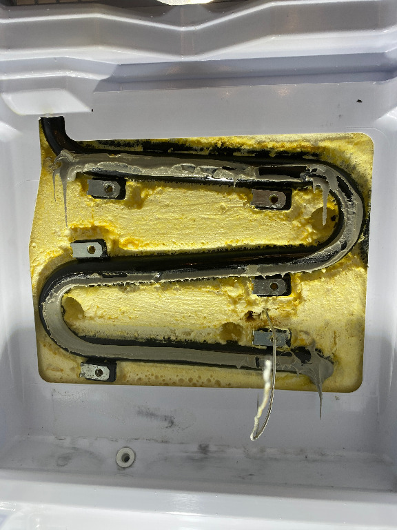

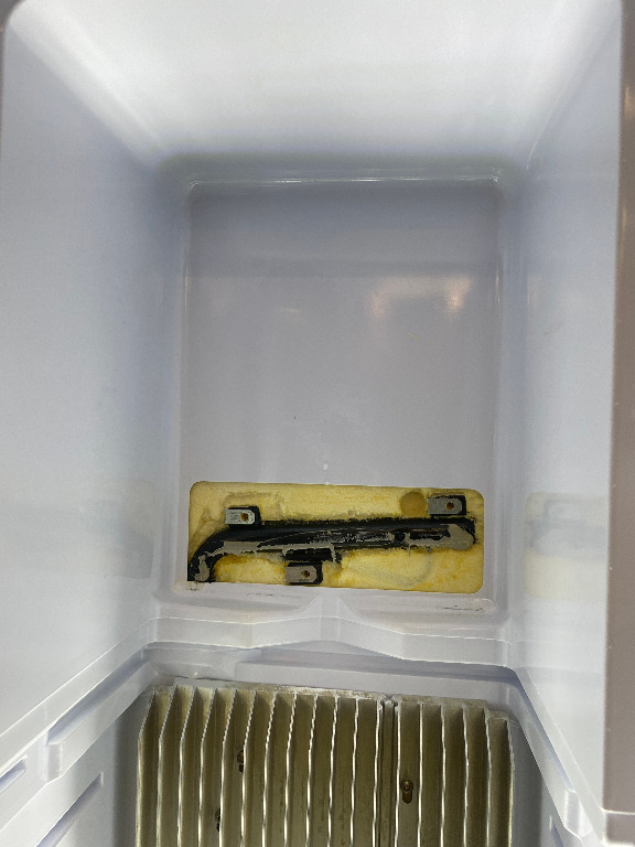

Kühlschrank und Kühlung war ja in Letzter Zeit oft das Thema.

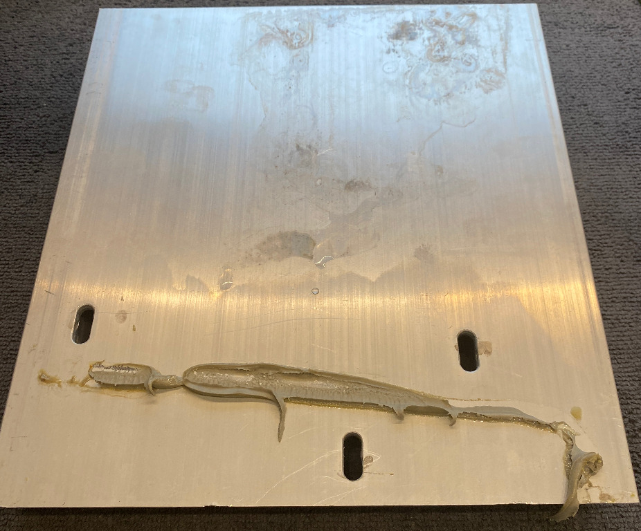

Habe heute mal meine 5 Jahre alte Wärmeleitpaste erneuert.
Hier ein paar Bilder.
Gefrierfach

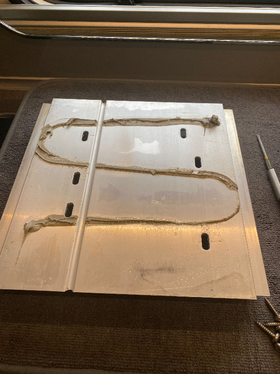

Die alte Paste lässt sich super mit WD40 entfernen

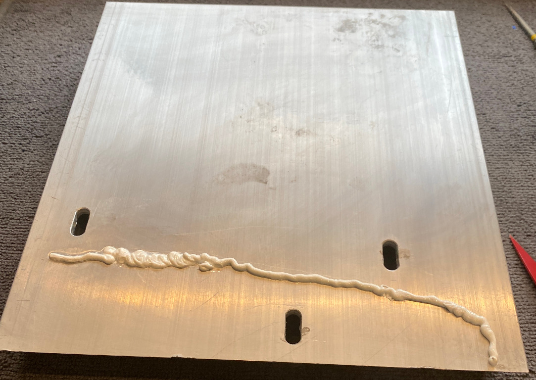

Dann die Neue auftragen.

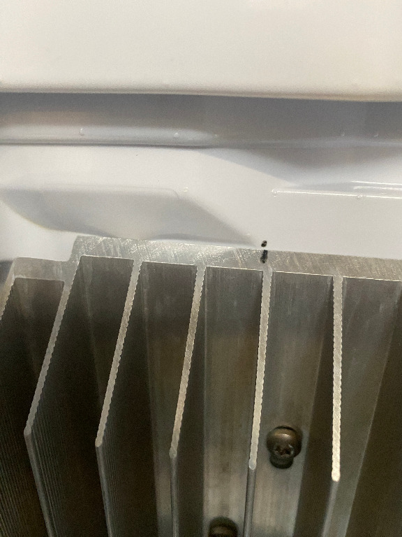

Hier noch ein Tipp zumindest habe ich es so gemacht.
Habe mir die Position des Kühlgitters markiert
Die Kühlung wird erst Samstag getestet
da wir in letzter Zeit so viel über Kühlschrank/Kühlung gelesen haben, habe ich bei mir mal die Wärmeleitpaste gewechselt.
Die alte war über 5 Jahre drauf und nach Meinung einiger Spezies kann solch ein Wechsel nicht schaden. Habe es hier mal
Bebildert..... vll. mal interessant.
Kühlschrank und Gefreifach
Das Gefriefach
Die alte Paste war recht weich. Lies sich super mit WD40 entfernen.Neue Paste aufgetraben (Habe in der alten Paste ganz vorsichtig eine Spur mit dem Messer gezogen) Ganz leicht.
Vorsichtig mit dem Thermaostaten.
Das Gleiche wie oben, is ja klaaaaaaa
Und vll. als Tipp.
Ich habe mir den Sitz von den Kühlschrankrippen vor dem Ausbau markiert
Kühlung noch nicht getestet
