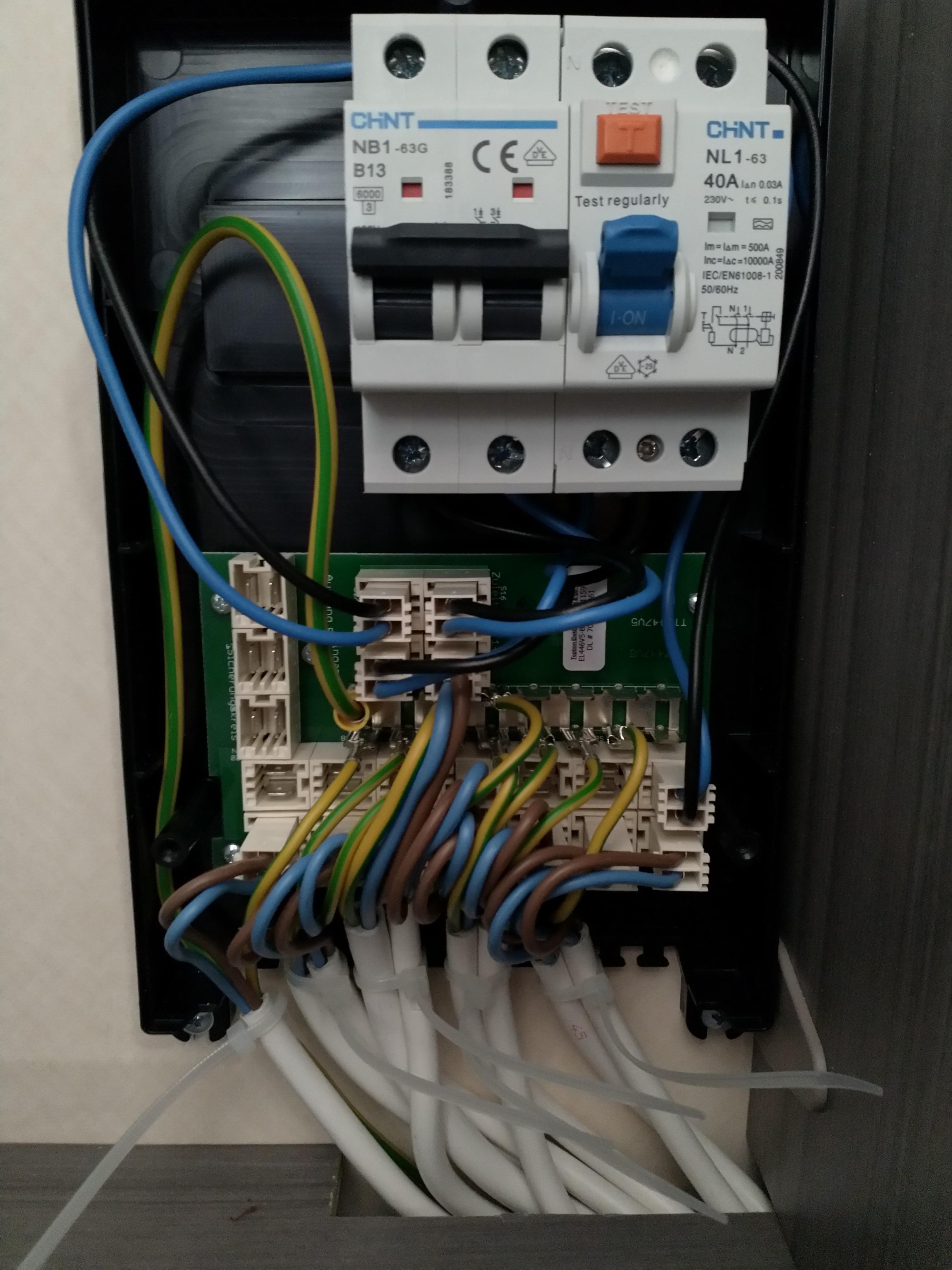

    ich werde die Netz Vorrangschaltung direkt neben den Kasten packen und dann die originale Verkabelung inkl Sicherungen nutzen.
    Der Kühlschrank wird dann von Auto auf Manuel gestellt und das Ladegerät bekommt eine extra Schaltung die Schaltet wenn Landstrom anliegt.

    Danke dir für deinen Hinweis. Ich würde halt gerne nach der Vorrangschaltung ins Board-Netz. Ich weiß das Hobby so was ja anbietet. Deswegen hatte ich die Hoffnung daß jemand wissen könnte ob das auf der Sicherungsplatine im Sicherungskasten vorgesehen ist. Ich könnte sonst auch die ganze Platine Mal raus fummeln und schauen wie was verteilt wird. Denke sie müsste nur eine Schicht haben.
    Vielleicht hat ja jemand noch ne Idee. Oder den Wechselrichter ab Werk im Wohnmobil und kann mal schauen wie es bei ihm eingesteckt ist.

    Wir haben einen T65 HFL aus 2020. Die PV Anlage und den Wechselrichter habe ich bereits installiert. Das war alles nein Problem. Nun stehe ich vor dem letzten Schritt und bin ein wenig ratlos.
    Wie bringt ihr euern WR in den Stromkreis ein. Kühlschrank und Ladegerät sollen nicht von WR versorgt werden. Hat Hobby hier schon eine schlaue Lösung auf ihrer Sicherungsplatine um den WR direkt abzuschließen oder doch die Lösung eines zweiten Sicherungskasten für den WR.

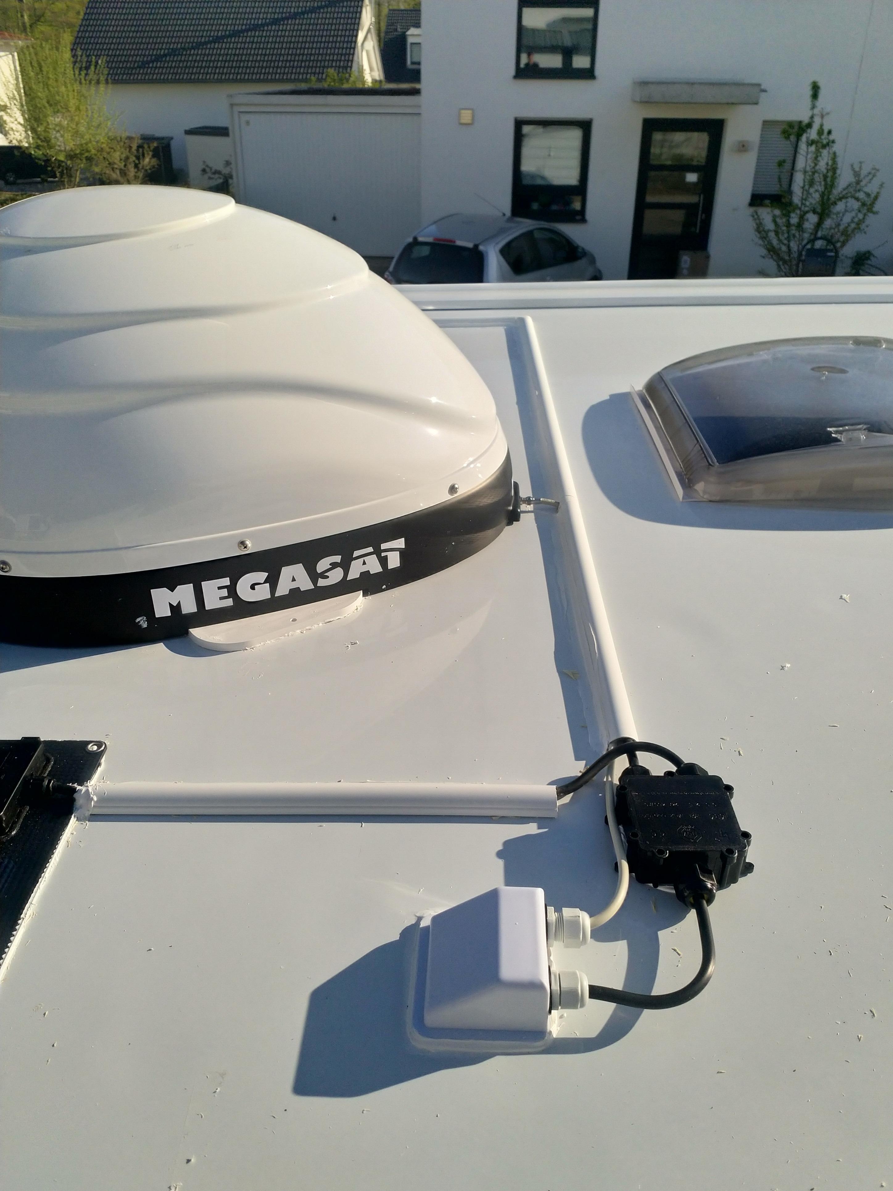

    Vielen Dank für die vielen Tipps. Ich habe es gestern nun zu Ende bringen können. Bei uns ist das Ende des Solar-Kabel im Kleiderschrank direkt mit dem Sat-Kabel. Somit hat ein Loch im Dach gereicht.
    Den Victron Solarregler habe ich unterm Sitz zwischen Batterie und Elb platziert. Da passt er super hin. ( Leider kein Bild davon gemacht. Die Anschlüsse direkt auf die Batterie, Shunt nicht auslassen, und es läuft genau so wie ich es mir wünsche !Also den Sitz wieder drauf und los geht's.
    Auf den Dach die beiden Panel zusammen führen und mit der Antenne nach unten. Das dann genau an der Stelle an der Hobby die Holzeinlage für den Antennenmast drin hat. Fliegt viel weniger Isolierung durch die Gegend 😬
