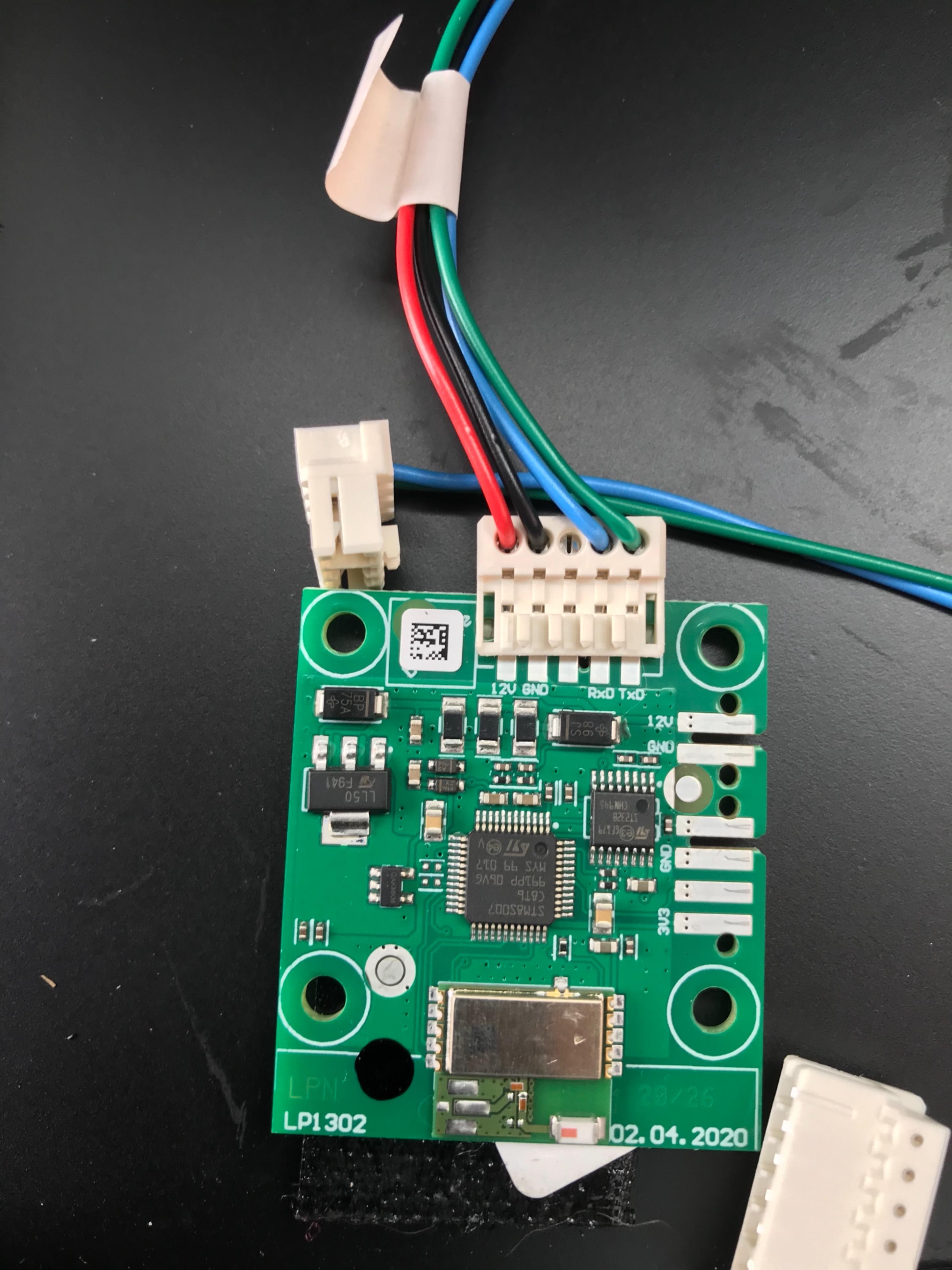

beim Ausbau unserer AGB Batterie gegen eine Lithium Batterie und so mancher neuen Teile zwecks Anbringung einer Solaranlage, mußten beide Sitze kurz entfernt werden und dabei kam beim Beifahrersitz dieses Teil unten abgebildet zum Vorschein. Jetzt wären wir interessiert für was das ganze zuständig wäre. Es ist ja nicht angeschlossen gewesen, sondern es lag so wie in der Abb. in dem Teil. Vielleicht kennt sich jemand damit aus.
Grüße Cookie
Siehe Abb.

da hat sich aber das Suchen gelohnt, meiner Meinung müsste es sich um ein
Bluetooth Modul handeln.
Den Anschluss, wenn es ein Y-Anschlusskabel ist, einmal auf Funk und WLAN auf dem Steuerbord gesteckt und es kann losgehen.
LG TeoPS: natürlich noch die Hobby Connect App laden und verbinden

dieses Modul habe ich im INet auch schon gesehen. Ein Blauszahn Modul für das TFT-Bedienfeld. Siehe Hier.

Das kannst Du so machen, Du brauchst aber noch das Y- Anschlusskabel
für ca: 45,00 EURO. Wenn alles auf dem IBL angeschossen ist, WLAN und Funk, fertig . Nun erscheint auf dem TFT das Bluetooth Symbol, jetzt noch die App runterladen (Hobby connect) verbinden und es kann losgehen.

Der Anschluss: der ist wirklich ganz einfach, dass Y Kabel wird an zwei Steckplätzen, WLAN und Funk, an das Board unterm
Beifahrersitz aufgesteckt. Dazu ist natürlich die schwarze Abdeckung zu entfernen.
Danach die Bluetooth Platine, so habe ich es zu mindestens gemacht, zum Schutz vor Kurzschluss in eine Tüte verpackt und mit Kabelbinder verschlossen.

ich kann mir vorstellen das es das Bluetooth Modul ist. Ich habe es auch unterm sitz aber bei uns ist es angeschlossen. Die anschlüsse " RX " und "TX " würden das ganze bestärken. Ich mache mich ma schlau wenn ich wieder am Womo bin.

Hallo hier ist Cookie, wollte nur bemerken, daß wir die Connect App haben und die Box ist angeschlossen, deswegen waren wir ja nochmals beim Händler. Nun habe ich Euch die Abb. Gesendet und nun sagt ihr es sei für den Bluetooth, unsere App funktioniert nur über WLAN. Ich Zwar ist oben auf dem TFT Panel Bluetooth eingeblendet aber wir mache es über WLAN. Also jetzt die Frage brauche ich das Teil überhaupt wenn es so funktioniert? Gruß Cookie
Hallo Cookie,
wenn es über WLAN bei Dir funktioniert würde ich auf das BT Modul verzichten. Ich habe das BT-Modul jetzt verbaut und funktioniert soweit auch, aber ich finde die Reichweite des BT nicht so gut. Hinten am Bett verliert das iPhone die BT Verbindung. Mit dem Android Pumpkin bekomme ich keine Verbindung hin. Da bist du mit WLAN bestimmt besser dran.

mich wurmt immer noch die Verbindunsschwäche per Bluetooth zu dem Hobby Connect. Modul. Am Handy kann es eigentlich nicht liegen, da Gas-Wächter, Hubstützen und auch der Solarregler (unterm selben Sitz wie das Modul jetzt) keine schwächen zeigt. Die drei lassen sich einwandfrei auch von draussen steuern. Das Hobby Connect ist von draußen gar nicht mehr zu erreichen und innen nicht mal mehr hinten am Bett.
Habt Ihr da Erfahrungen gemacht oder gar irgendwas verändert um die Leistung des Moduls zu verbessern? Mich würde auch mal interessieren wo das Modul vom Werk aus angebracht ist. Wäre cool wenn jemand den Beifahrersitz grade runter hat mal ein Foto davon zu machen.
Hab schon überlegt ob es sinn macht ein Kabel als Antenne anzulöten. Mein Modul liegt von Vorne ausgesehen direkt vor der EBL Platine so lose rum (isoliert). Also EBL-Platine <-> Connect-Platine<-> Beine bei Fahrt

bezüglich der Empfangs.- Sendeleistung des BT-Moduls habe ich, der Vollpfosten des Monats einen Erfolg verbuchen können.
Nachdem ich deine Empfehlung umsetzen wollte viel es mir wie Schuppen von den Haaren.
Verwende niemals das Tütchen zur Isolierung in dem das Modul geliefert wurde. Vor allem dann nicht, wenn die Tüte leicht Silber ist. In dem Moment des Anschließens war mein Gehirn wohl ausgeschaltet.
Dabei weiß ich sehrwohl wouzu die elektrostatische Folie dient...
Der Empfang ist nun auch im Umkreis des WoMos möglich. Mehr habe ich auch nicht erwartet.
