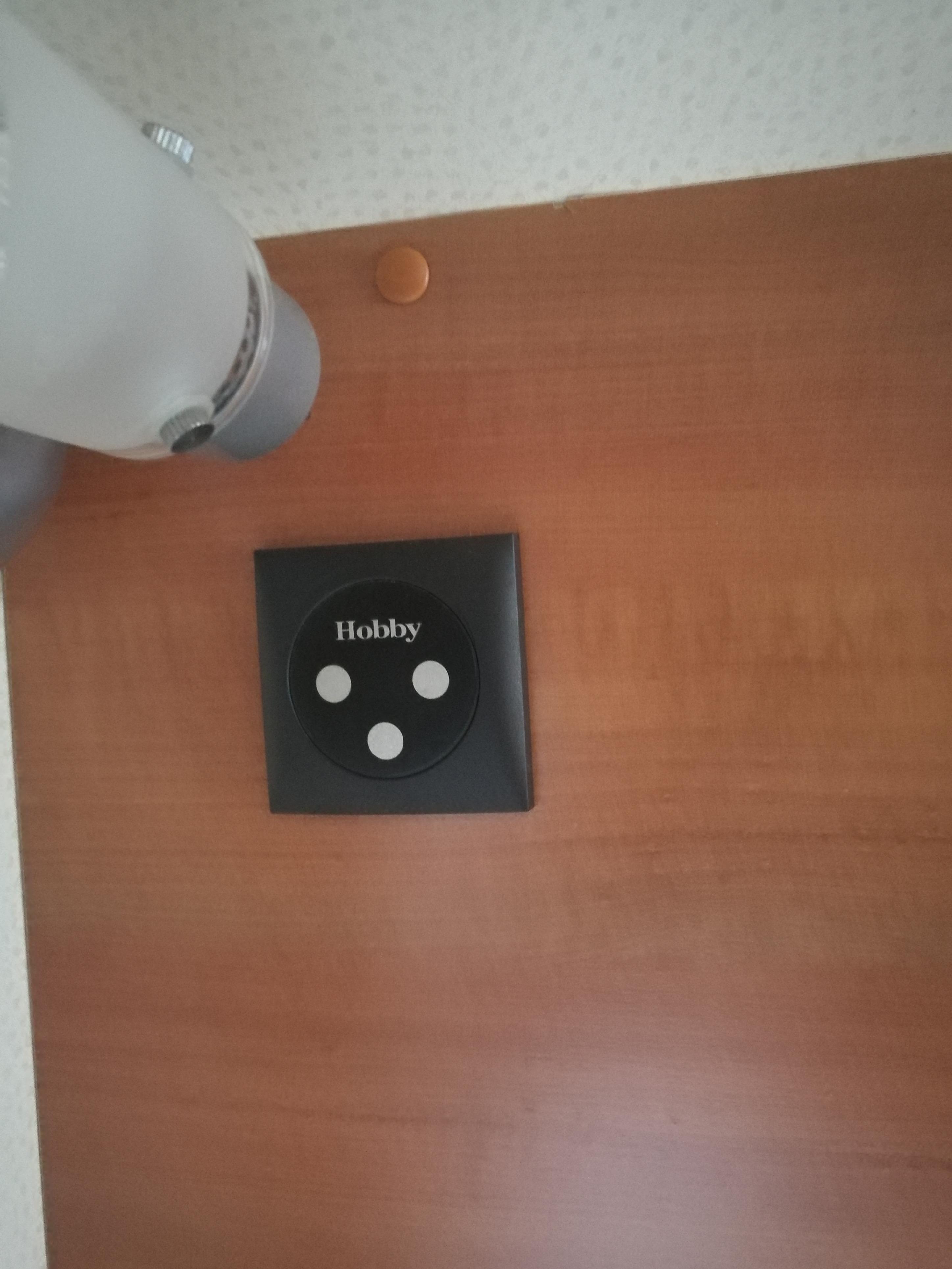

    Bin nun dabei mich in die Technik einzulesen stehe aber bei den Lichtschaltern vor einem Problem.
    Im Alkoven ist da ein Block mit 3Tasten. Mit einer kann ich die Deckenleuchte über der Sitzgruppe aus und einschalten,
    die anderen 2 Tasten sind das große Rätsel.
    Hat jemand von euch diese Tasten im Alkoven und kann mir die Bedienung erklären?
    Danke im voraus!
