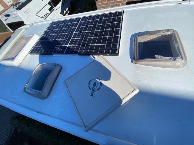

    Anfang Februar stand eine Arbeitsreise nach Italien an. Zu kurzfristig und zu Kalt um vorher etwas ordentlich auf dem Dach zu montieren.
    Also quick and dirty eine Anlage gebastelt.
    Victron Solarregler unter den Beifahrersitz zwischen Solarkabel und Batterie geklemmt.
    Am anderen Ende Solarstecker montiert und ein Solarverlängerungskabel durch die Satschüssel aufs Dach gelegt.
    Am Standort in Italien Solarzelle lose aufs Dach gelegt angeschlossen und getestet.
    Wow, selbst bei diesigem, bedecktem Wetter, wie wir es sonst nur am Niederrhein kennen ;) war noch ordentlich Leistung vorhanden.
    OK, die Solarzelle ist vielleicht auch etwas fehl am Platze. Stammt aus einer Grossanlagenüberbestellung. 375WP 170cm x 100cm
    Aber funktioniert tadellos. Strom mehr als genug.
    Das schöne Wetter zuhause ausgenutzt und diese jetzt mit Aluwinkel ordentlich mit Dekasyl aufs Dach geklebt.

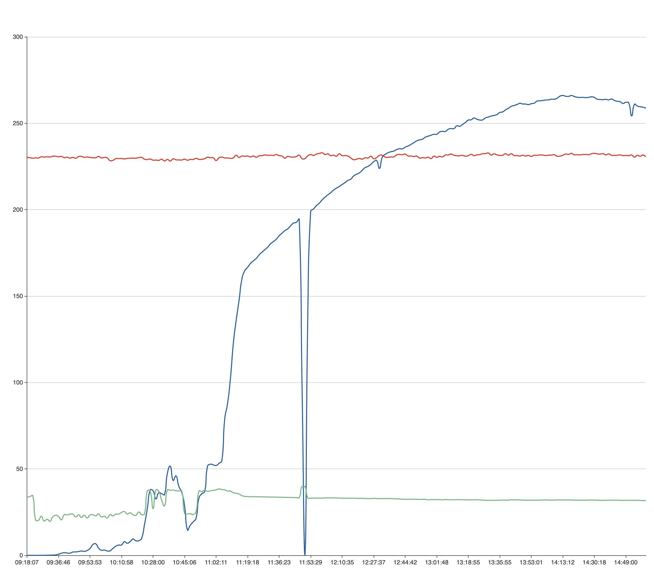

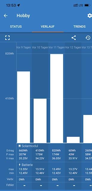

    Da so viel Strom garnicht im Wohmo alles verbraten werden kann kam jetzt noch ein Spannungswandler für Balkonkraftwerke parallel zum Laderegler dazu.
    D.h. ist die Batterie voll und der Victron Laderegler schaltet ab und das Wohnmobil liefert Strom ins Hausnetz und steht dort zur Verfügung, wie Balkonkraftwerk.
    Mal schauern wieviel Haue ich jetzt bekomme.
    Bild von der Solarzelle
    unterwegs
    Ertrage zuhause

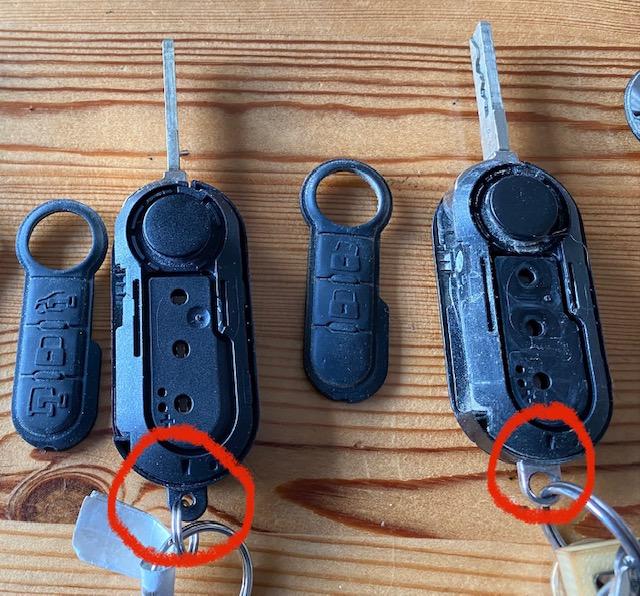

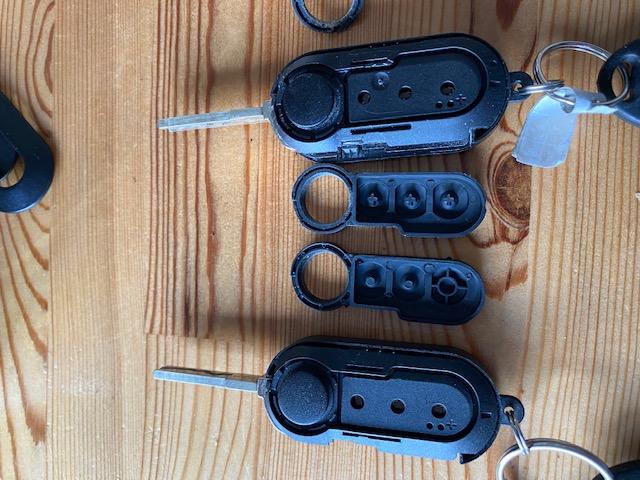

    Ich hatte letztens für unseren Optima einen zweiten Funkschlüssel in unserer Fachwerkstatt bestellt.
    Interessant war, das er für dieses Model nur einen mit der Knöpfen bestellen konnten. Er sagte auch das die Schlüssel sich im technischen nicht unterscheiden. Also auf der Platine alle drei Taster vorhanden. Nur die Gummiabdeckung der Taster ist anders. Platine usw sind identisch-> also auch separat schaltbar, so das die Aufbautür einzeln funktioniert. Der einzige Unterschied der bei den Schlüsseln in den letzten 2/3Jahren? das diese gegenüber den Vorgänger jetzt einen Rollcode generieren und nicht mehr so leicht zu knacken sind. Das erkennt man an der Schlüsselringöse. Ohne Rollcode aus Metall; neuere mit Rollcode aus Kunststoff.
    Bei der Schlüsselprogrammierung hat mein Freundlicher auch direkt dieses getrennt programmiert, so das die Aufbautür separat von den Fahrerhaustüren funktioniert.
    Hier mal ein paar Fotos von meinen Schlüsseln.
    Links der Originalschlüssel ohne dritte Taste, in der links original nachbestellt mit Taste.
    Bild mit rotem Kreisen: links Schlüssel mit Rollcode, rechts ohne.
    Damit der Original funktioniert, habe ich ins Gummi ein kleines Gummistück eingelegt, so das der Druckpunkt an die Platine weitergegeben wird.
