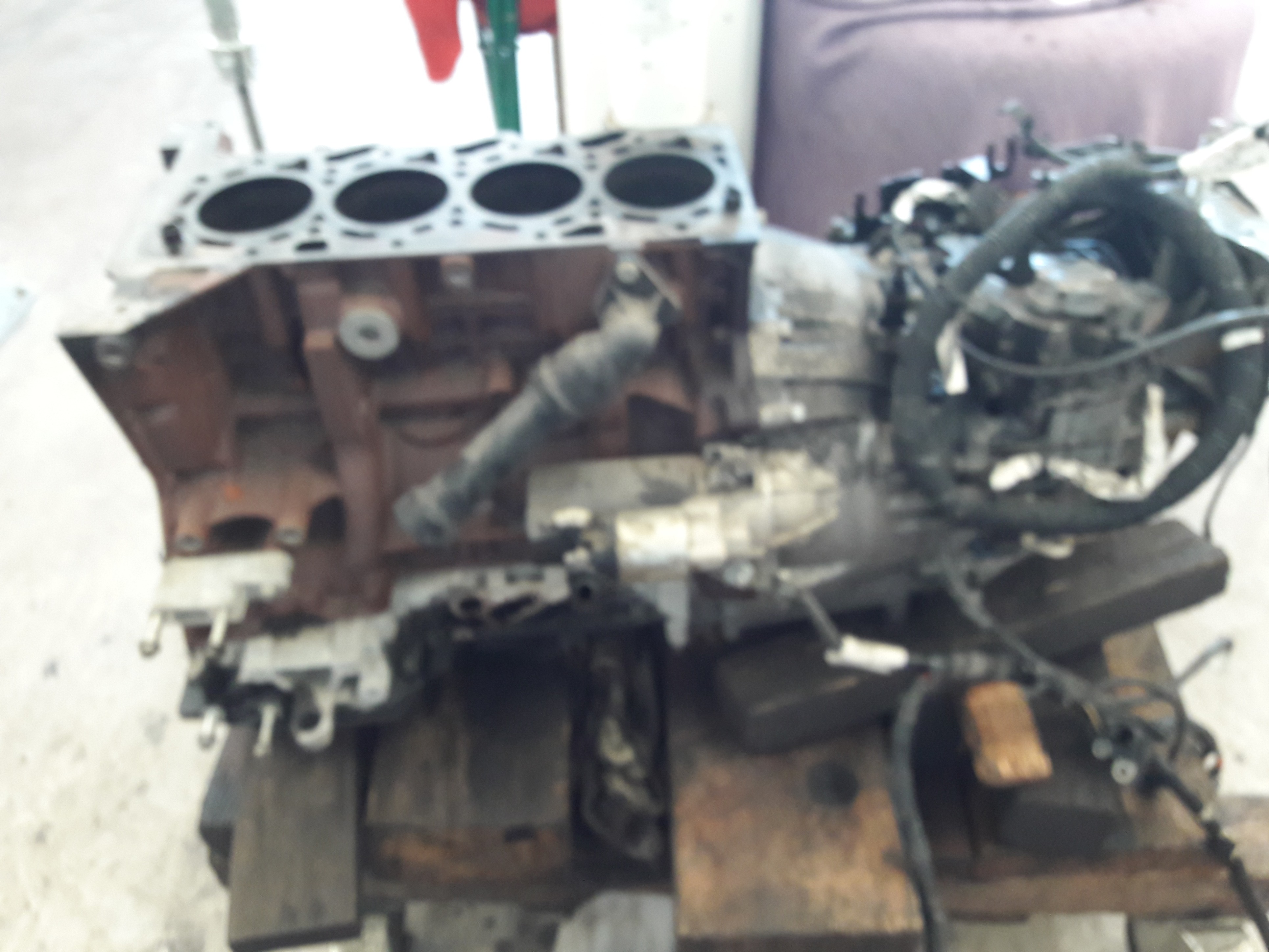

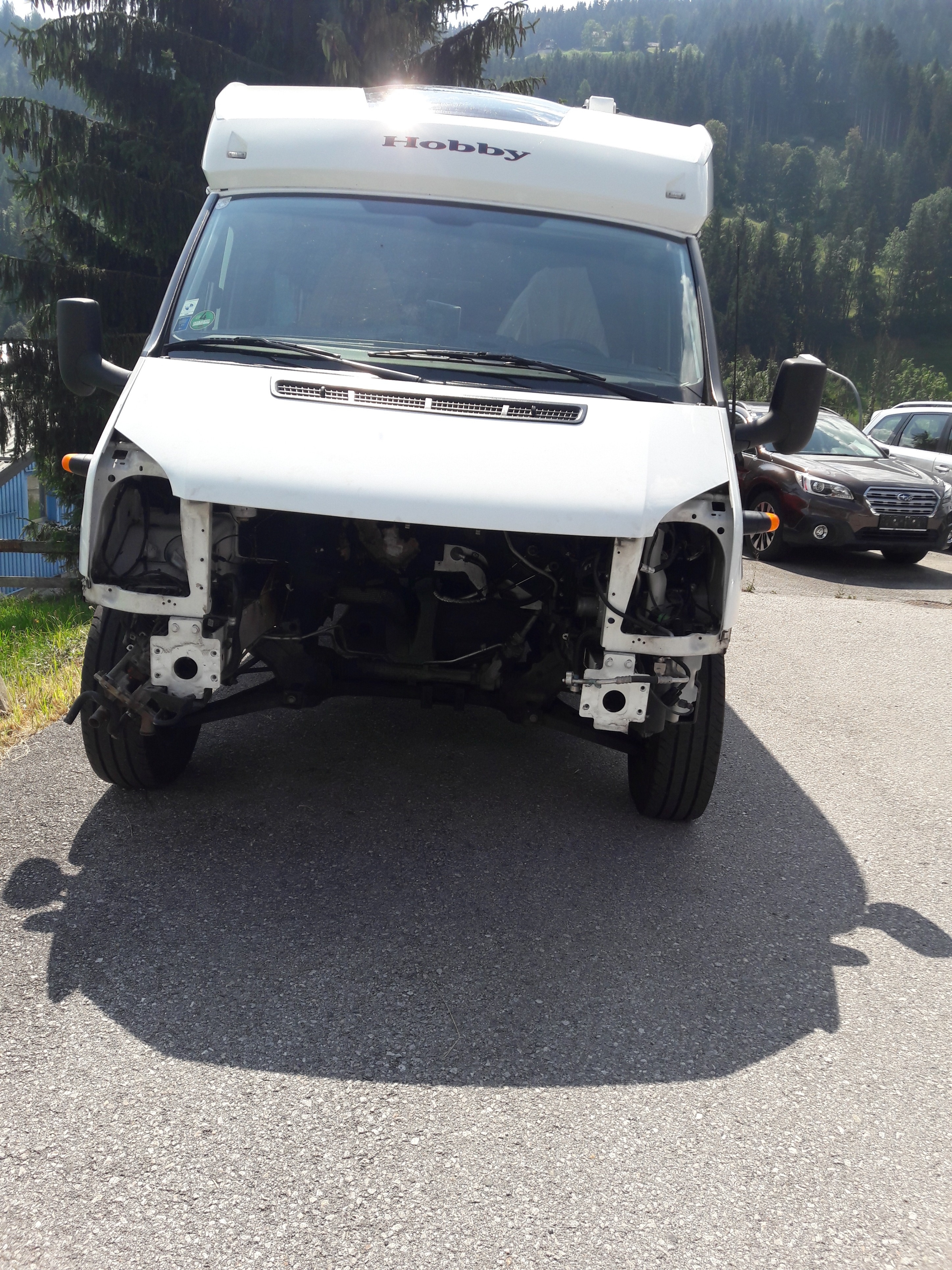

Heute habe ich die Rechnung bekommen für den Motorschaden (Kolbenriss) bei meinem Wohnmobil mit Ford Motor.
€ 9207,10 wobei Ford 10% Kulanz und die Werkstätte € 852,50 übernahmen.
Von Ford komme ich mir verarscht vor , es wurden alle Service Intervalle eingehalten und ich habe in den letzten Jahren insgesamt sieben Fabrikneue Fahrzeuge der Marke Ford gekauft . Natürlich wurden auch bei allen Autos solange sie in meinen Besitz waren immer alle Service in der Ford Werkstatt gemacht.
Ich und meine Familie werden daher sicher nie mehr ein Auto der Marke Ford kaufen.
Ich hoffe alle Wohnmobilkollegen mit einen Wohnmobil auf Ford Basis haben mehr Glück und keine Motorschäden.
Mit freundlichen Grüssen
Leopold Weber
Nach 3 Wochen ist das Wohnmobil wieder einsatzfähig , es wurde ein Tauschmotor eingebaut . Ob ich eine Kulanz bekomme ist noch nicht entschieden.
Nach den erste 140 km von der Werkstätte nach Hause ist für Montag die erste Ausfahrt nach Krimmel zu den Wasserfällen geplant.
Leopold
das kann ich dir nicht sagen, der Austauschmotor ist noch nicht in der Werkstatt. Das. muss ich selbst erst erfragen ?
Eine Tauschmaschine
ca. 7000 - 8000 km im Jahr ,kein Winterbetrieb , auf ebener Strecke bei 100kmh ruckartiger Unrundlauf des Motors und das wars.
OMV Diesel ,keine Ölzumischung. Jedes Service in meiner Fordwerkstatt
belegbar mit Rechnungen und Serviceheft. Motorupdate auf den neuesten Stand. Bei 48000tkm neuer Turbolader natürlich von meiner Fordwerkstätte.
