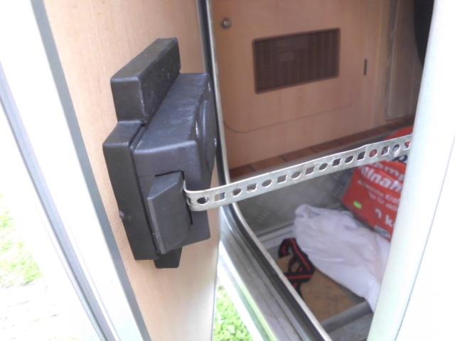

    Auch unser Reserve-Reifen schnuppert etwas kräftig in der Garage.
    Und garnicht so selten bekommen wir auch im Bett etwas davon mit.
    Da ich sehr oft auch nostalgische motorgetriebene Zweiräder transportieren
    ist zusätzlich auch noch der Benzingeruch zu spüren.
    Allerdings alles niemals während der Fahrt!!!
    Und das Fenster möchte ich nicht immer nachts auflassen da ich zum gesteiften Nacken neige !
    Um denoch nicht morgens mit einer trüben Birne aufzustehen ohne zu wissen woher es kommt
    lüfte ich die Garage bei Bedarf nachtsüber zusätzlich.

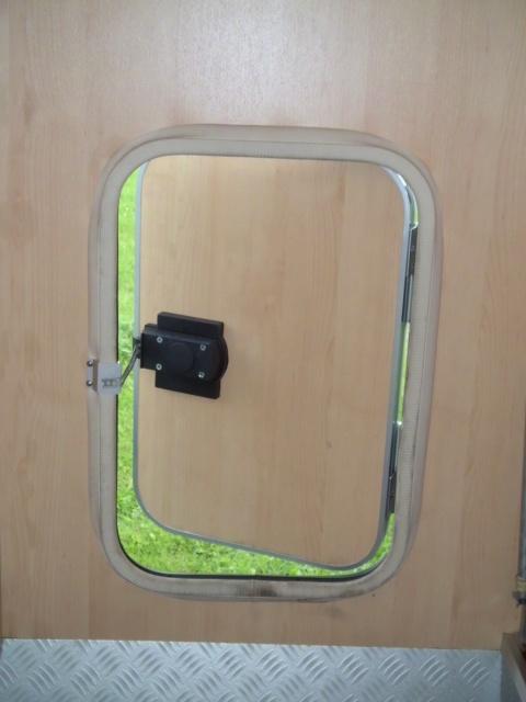

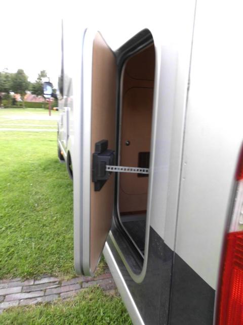

    Dazu hab ich ein zufällig rumliegendes Montageband so gebogen, daß es einerseits ins Schloß, andererseits am Rahmen eingehakt wird und so die kleine Außenklappe am VAN nicht aufschlagen kann.
    Zugegeben eine einfache aber wirksame Vorrichtung.
    Jederzeit einfach einzustecken und wieder abzunehmen.
    Und bei Regen hat bisher immer eine zusätzliche Plastiktüte vor Nässe geschützt.

  • Hallo Peter,
    die Idee ist nicht schlecht -- ich denke aber wenn dann wie Hartmut sagt -- grossen dicken Müllsack und schön zukleben damit der Geruch nicht rauskommt -- das kannste natürlich bei deinen Zweiräder so dann nicht machen. !!
    Mich würde evtl. stören - das da irgendwelches Viehzeug rein kommt und evtl. versucht nach oben durch zu dringen.
  • Hallo Werner!
    Wir haben's zwar schon x-mal so gemacht und konnten bisher noch nicht vermehrt Viechzeug im Schlafgemach vermerken.
    Der Spalt für den Durchgang sprich Belüftung der Heizung am Bett unterhalb des Seitenfensters ist ja auch nur ca. 3 cm breit und irgendwas um 60 cm lang.
    Die Möglichkeit der Verpackung im wirklich stabilen Müllsack hab ich anderweitig auch schon mal mit anderen Dingen gemacht war aber erstaunt wieviel Dunst dennoch zu erahnen war.
    Peter OB

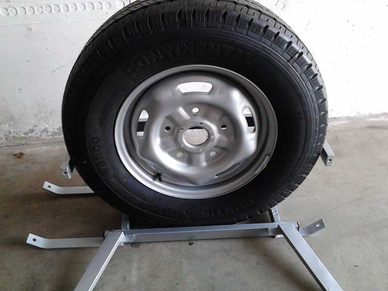

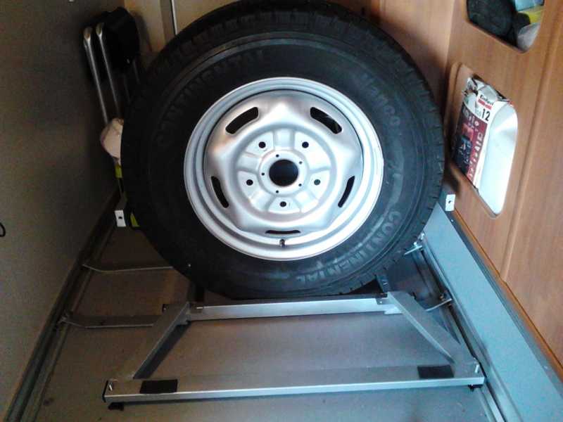

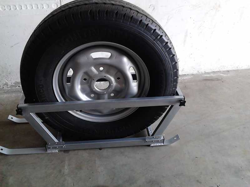

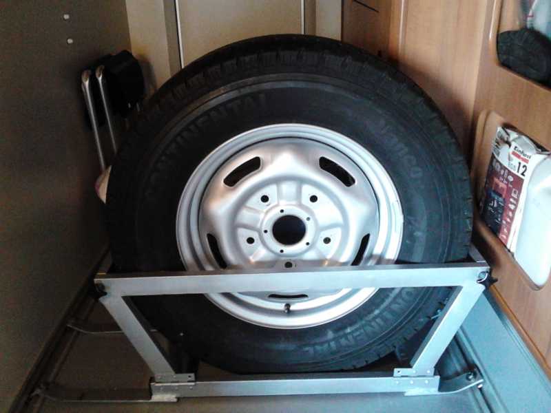

    Melde mich auch wieder mal. War die letzten Tage beschäftigt. Ich habe die Idee von Heinz-Günter aufgegriffen und mir auch eine Reserveradhalterung für die Heckgarage gebaut. :) Allerdings habe ich dazu Profil-Rechteckrohr verwendet das ich zusammengeschweißt habe. Ausserdem wollte ich das Reserverad im Bedarfsfall nicht nach oben herausheben,also hab ich das Vorderteil zum Aufklappen gemacht. Dies hat auch den Vorteil dass ich das Ersatzrad richtig festklemmen kann wie auf den Bildern vielleicht zu sehen ist.
    Ihr seht die Halterung einmal im nicht eingebauten Zustand offen und geschlossen und im eingebauten Zustand ebenfalls offen und geschlossen.
    Ausgebaut ist das Ganze auch in wenigen Minuten. Vielleicht eine kleine Anregung für Van-Fahrer die auch nicht auf ein Reserverad verzichten wollen.

  • Hallo Jürgen.
    Hut ab saubere Arbeit sieht wirklich sehr gut aus.
    mfg. Hellmann

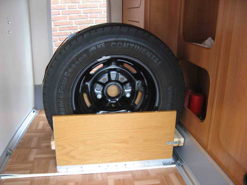

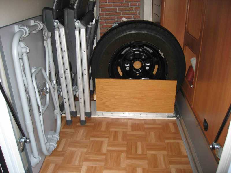

  • Was aus einer Idee alles werden kann.
    Gut gemacht Jürgen.
    Ich habe leider keine Möglichkeit(mehr), irgendwas mal eben schweissen zu lassen.
    In der Stahlbaubude zahl ich einen horrenden Großstadtpreis.
    Daher hatte ich mir mit vorhandenen Resten geholfen.
    Hast Du noch eine Verbindung zum Holzaufbau?
    Die Kurvenkräfte lasten ja vollständig auf den Zurrschienen.

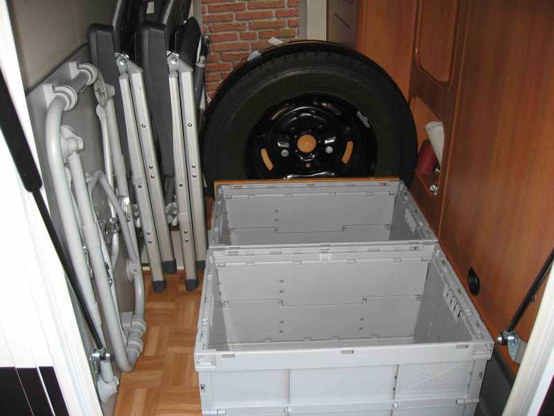

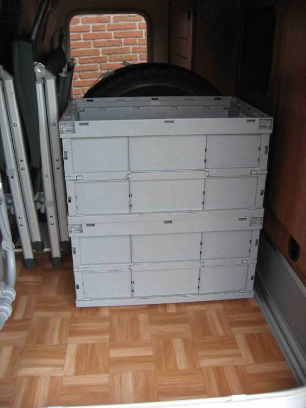

  • Hallo Heinz-Günter,
    Nein, ich hab den Halter nicht mit dem Holzaufbau verbunden. Wie vielleicht auf den Bildern zu sehen ist habe ich unten breitere Schienen aufgeschweißt auf denen das Gestell eigentlich ziemlich gut steht.Da das Rad geklemmt ist sind auch keine allzu großen Seitenkräfte zu befürchten. Wenn wir auf Reisen gehen dann ist die Garage ausserdem ziemlich gut befüllt, ähnlich wie bei dir mit Kisten und sonstigem Zubehör so dass das Reserverad praktisch eingepackt ist. Ich werd das Ganze mal beobachten.
    Ich habe übrigens das Glück dass ich eine eigene kleine Werkstatt zu Hause habe so dass mir Dreh- und Standbohrmaschine sowie Schweißgerät jederzeit zur Verfügung stehen. Das Profilrohr hab ich noch übrig gehabt aus alten Regalen, so war das für mich eine günstige Angelegenheit.
