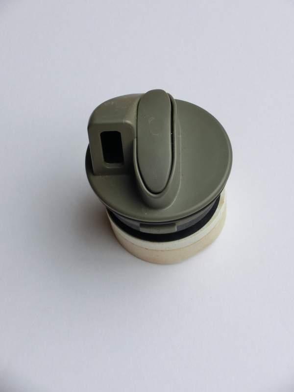

  • Hallo Kit u.Andreas,
    mit dem Bettausbau erreicht ihr nichts,
    mir fiel ein können die Gerüche von der Toilettenbox kommen,
    die C200-Toilette ist mit einer Entlüftungsvorichtung versehen,
    womit die Box ständig über einen Schlauch nach außen entlüftet wird.
    Vielleicht ist der Schlauch verrutscht oder die Dichtung defekt.
    Von hier ist auch eine Verbindung zur Duschwanne und weiter zur Heizung.
    Ich habe diese Entlüftung entfernt und eine SOG eingebaut.
    Im Anhang mal so ein Entlüftungsstutzen.
