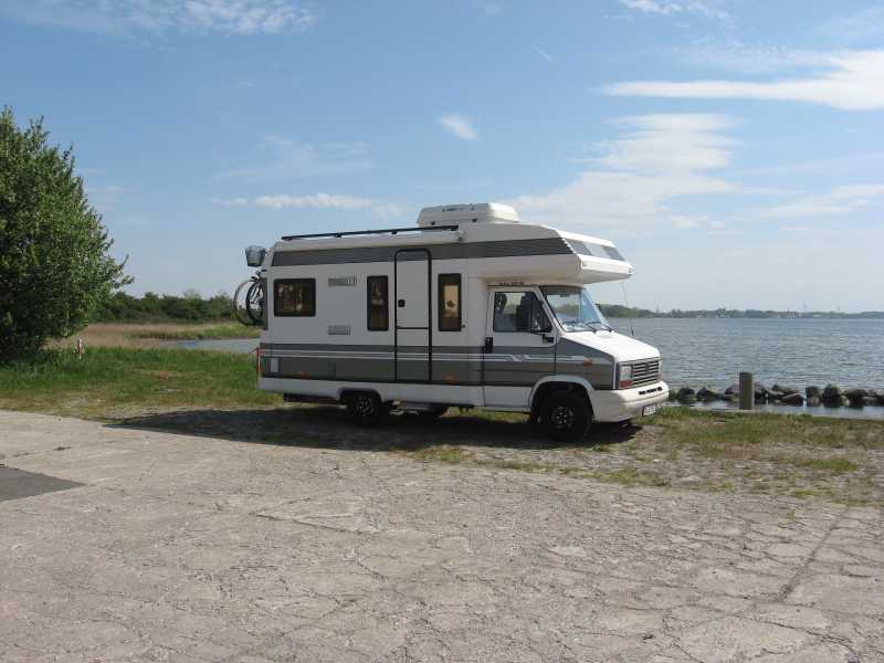

  • Unsere erste Reise sollte mitte Mai 2012 nach Rügen/Dranske gehen.
    Ok, meine Frau kauft ein, ich kümmer mich um die Womo-Technik.
    Kühlschrank geht, aber nur auf 220Volt, Gas nein, 12Volt nein.
    Mmmmmhhh, so ein Mist aber der Campingplatz hat ja Strom.
    Heizung geht auch nicht, das fängt ja gut an.
    Ich reinige erst einmal den Frischwassertank, das kann ich wenigstens.
    Volltanken kann ich auch.
    Start der ersten Etappe nach Buchholz am Ratzeburger See. Netter Campingplatz. Am nächsten Morgen weiter nach Rügen. Das Auto fährt gut, aber es ist schon eine andere Art zu reisen.....

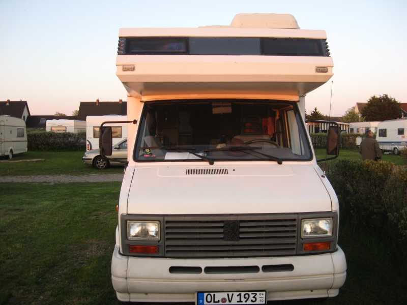

    Als wir nach einigen Regen wieder das Wohnmobil betreten, haben wir Wasser im Alkoven.
    Nach kurzer Analyse steht fest, das Wasser dringt durch die Alkovenfenster ein.
    Recherche im Internet: Serienfehler bei Hobby.

    an den Alkovenfenster haben sich wohl schon mehrere Leute versucht, aber offensichtlich ohne dauerhaften Erfolg.
    Meine Idee war es eine Acrylscheibe in Schwarz, durchgehend über die Front zu legen und mit Dekalin abzudichten.
    Nach etwas Erfahrungsaustausch im Bekanntenkreis (Leuchtreklame Gestalterin) war klar, das Acryl sich deutlich mehr ausdehnt als GFK und meine Nähte dann wohl bald wieder undicht werden würden.
    Unsere Lösung war: 2 PVC Platten jeweils über die Fenster und abdichten. Bislang hat das wunderbar funktioniert.
    Aber das Abdichten und Anbringen der PVC Platten haben wir nach unserem Urlaub erledigt. Bis dahin ist nur 1 Fenster provisorisch mit Klebeband vom Dachdecker verschlossen. Das Andere leckt nur bei starkem Regen und auch nur während der Fahrt. Ich find die Bilder leider im Augenblick nicht wieder. Sofern ich die Bilder finde, erstelle ich eine riesen Fotostrecke. Echt schade das ich die ausgerechnet jetzt nicht finde.
