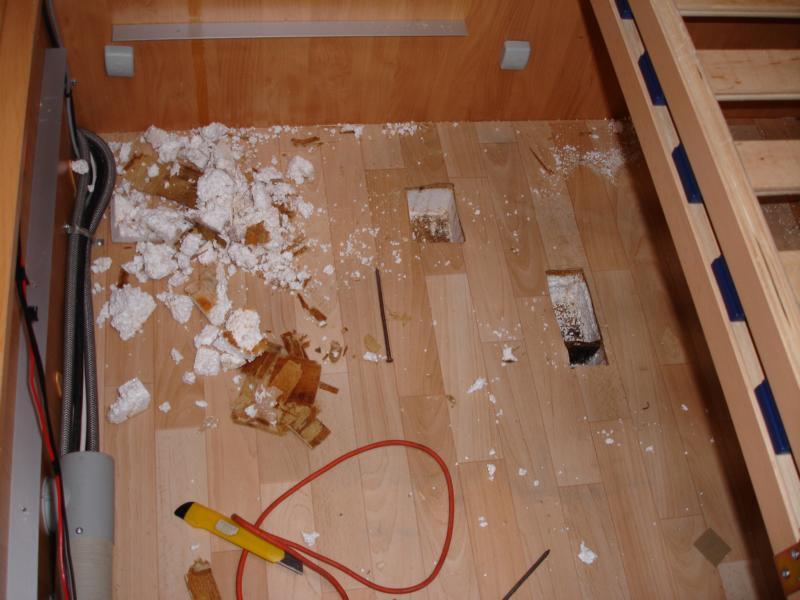

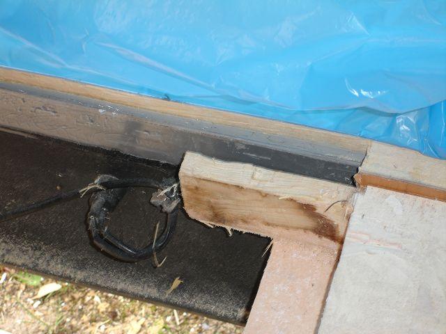

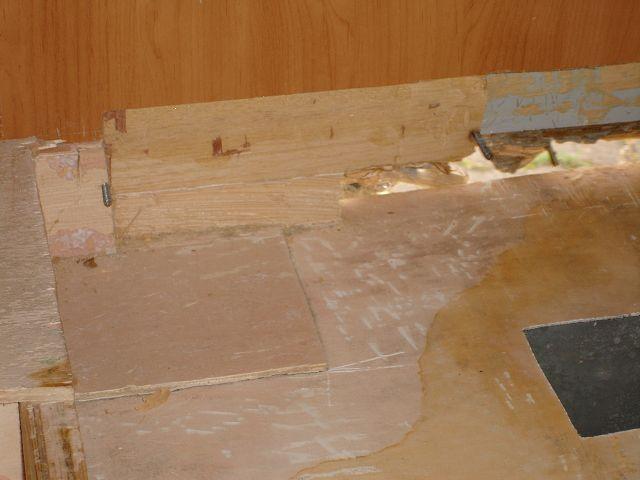

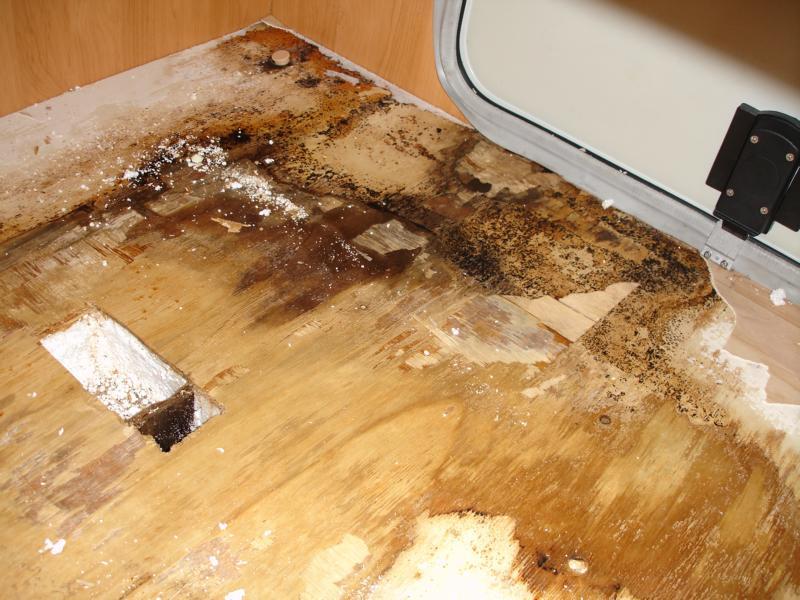

    Auf Bild Nr1 sieht man den Anfang der Entdeckung, beim Ausschnitt herstellen für den Einbau einer Klima.

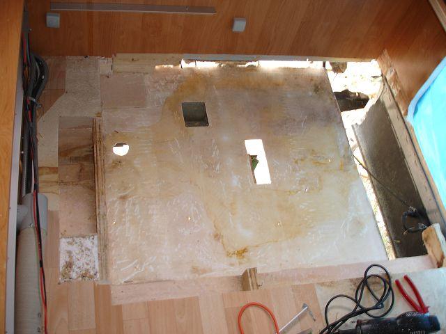

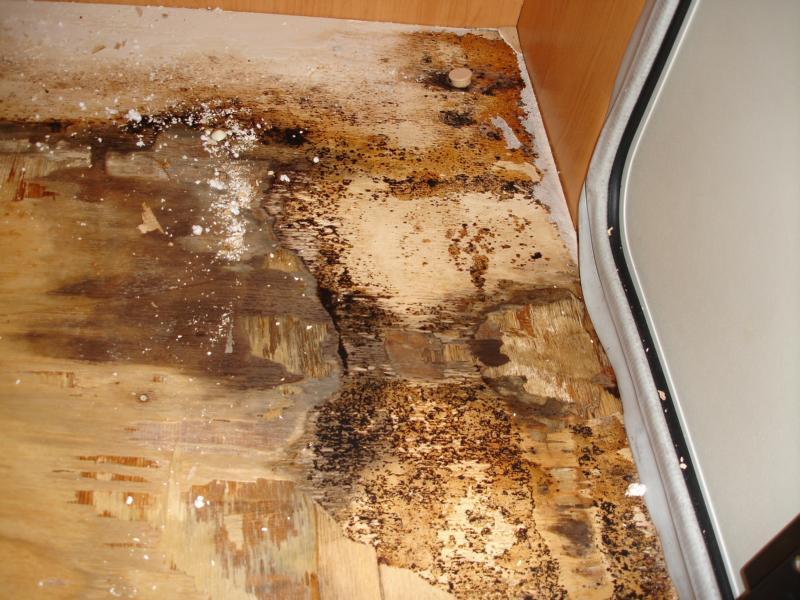

    Dann den PVC entfernt und siehe da, dass Elend. Nächste Stufe, raus mit dem faulen, nassen Holz. Als nächstes müssen die Fusshölzer der Heck und Seitenwand teilweise entfernt werden, die Bilder folgen in Kürze (hoffe ich).

    Der Händler hatte ein Gerät mit 2 Messpitzen für eine Messmethode und für eine zweite Messmöglichkeit wurde es einfach aufgelegt. Da mein Boden ja freigelegt ist, konnte man wunderbar ohne Rücksicht messen. Ein Holz hatte 67% also klatsch nass, die anderen Fußhölzer waren laut Gerät Top, aber auch nur laut Gerät. Da man 2 cm hinter der Front mit dem Schraubenzieher einfach diesen dort eindrücken konnte und dann am Schaft das Wasser heraustrat, habe ich die Fußhölzer heraus getrennt, siehe da, 1,5 cm trocken bis leicht feucht und dann klitschnass. Aber gas Gerät sagt Top. Noch Fragen? Wie soll es dann in einer heilen Wand einen korekten Wert anzeigen? Da kann man auch gleich eine Glaskugel nehmen.

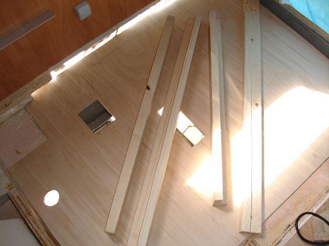

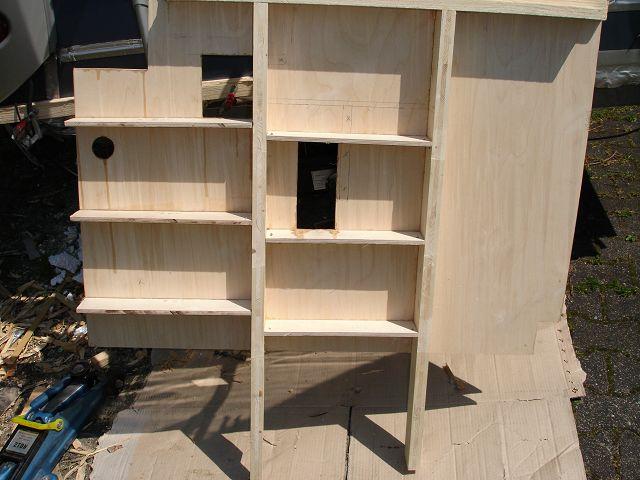

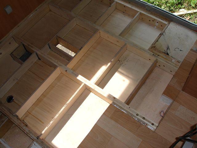

  • So, jetzt gehts weiter mit der Reparatur.
    Zunächst erstmal aller Gamel raus und säubern.
    Dann Verzahnung herstellen
    Dann einige Leisten herstellen, teilweise in L Form und zugeschnittene Holzplatte hier 9mm Birke Multiplex einpassen
    Nun soweit wie möglich den Boden mit seinen Traversen verleimen und verschrauben, habe gleich die Ausschnitte für die Klima mit ausgebildet
    Nun den vorbereiteten Boden auf das GFK vollflächig verkleben und mit den Hauptträgern verschrauben, ich habe übrigens noch einen zusätzlichen Längsträger eingesetzt
    hobby-forum.bigmammut.net/attachment/2394/
    Nun alles mit Dämmung ausfüllen, ich habe auf Grund der Stabilität und Wasserbeständigkeit Styrodur gewählt, alles vollflächig verklebt
    hobby-forum.bigmammut.net/attachment/2396/
    Nun den oberen Boden (8mm Pappelsperrholz) anpassen und vollflächig verkleben
    Balou

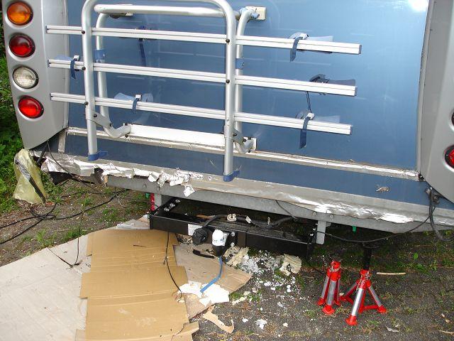

  • unter dem Butuylband (Aluband) hört die Aluhaut ca 8 cm über dem Ende auf. Also nur das pure Holz. Ich werde jetzt das Band entfernen und einen abgekanteten Alustreifen unter die vorhandene Aluhaut schieben und eindichten. So ähnlich werde ich ebenfalls die total schlecht abgedichteten unteren hinteren Ecken behandeln. Dort konnte ich an 2 Stellen durchgucken.

  • Da die Rückwand einzeln gefertigt wird, ist es einfacher das Alublech nur bis zur unteren Kante der Rückwand laufen zu lassen. Dann wird die Rückwand auf das L-Eckholz des Bodens gestellt, die Stärke des Bodens bleibt dann einfach in Holz stehen und wird mit Band überklebt. Nicht das Material ist billiger, sondern die Arbeit einfacher zu handhaben. Am besten wäre es das Blech gleich 8 cm länger zu lassen und somit den Boden abzudecken. Bei mir hatte sich übrigens das Band was unter den Boden lief schon gelöst. Herlich für die Feuchtigkeit.
    Wovon Alufraß? kein fremdmetall vorhanden. Zum Eindichten an der Stelle nehme ich Sikka 221 oder 254, zum Abdichten an die Gfk Bodenplatte Ottocoll M500 hält auf GFK ohne Primer topp.

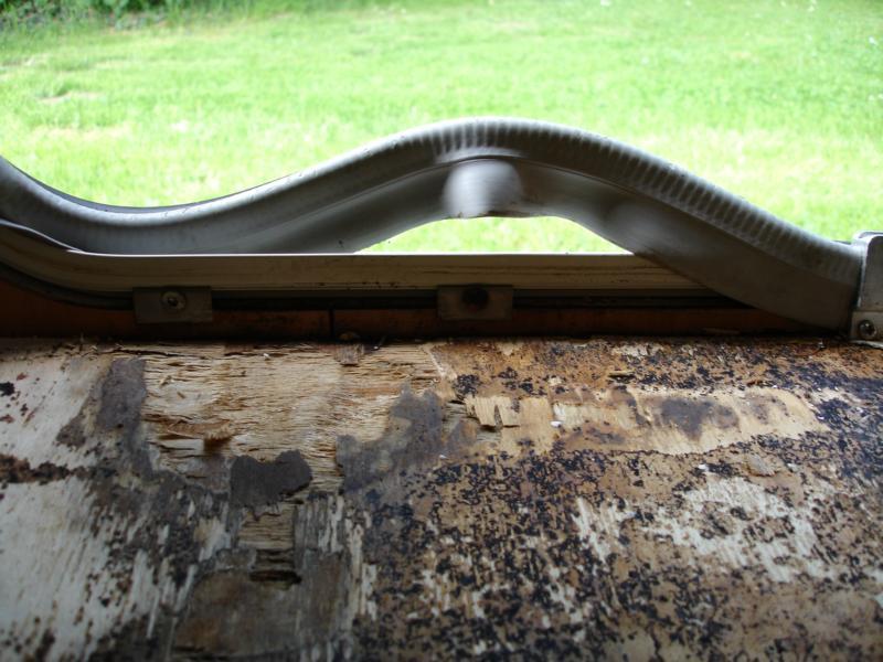

  • Hallo Rene,
    es war die Staufachklappe. Wenn Du mal auf das 2 Bild schaust, siehst Du an der Holzfäulnis wo die stärkste Wasserbelastung war, ganz klar direkt an der Klappe. Wenn die Klappe geschloßen war, konntest Du von innen in den unteren Ecken das Licht von außen durchscheinen sehen. Seit der Reparatur ist keine Feuchtigkeit mehr aufgetreten. Die weiße Dichtung von innen ist nur eine optische Dichtung und hat mit Wasserdichtheit nichts zu tun. Für das Wasser ist die Schwarze, die sich in den Alurand legt allein verantwortlich.
