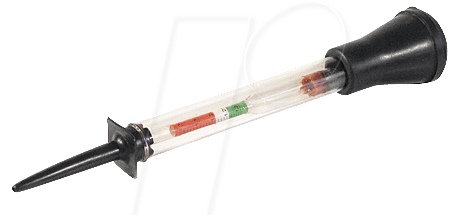

    wieder mal hat sich gezeigt,das beim Ausfall einer Batterie,erst einmal gerätselt wird,
    wo der Fehler liegt,das geht dann so weit,das nur noch die Fachwerkstatt helfen kann.
    Dabei gibt es ein ganz einfache Methode.Da die Starterbatterien meist noch Bleisäurebatterien
    sind,kann der Zustand der Batterie mit Hilfe eines Säurehebers genau festgestellt werden.
    Hierbei wird die Säuredichte gemessen,die beträgt bei einer 100%geladenen Batterie 1,28kg/l,
    ist die Batterie enladen beträgt er 1,10kg/l,liegt der Wert unter 1,1kg/war die Batterie
    tiefentladen und ist meist nicht mehr zu verwenden.
    Mit der Säuredichtemessung kann man sehr genau den Zustand der Batterie beurteilen.

  • Servus Hobby Freunde
    Dieter ich möchte Deinen Tip mit dem Säureheber aufgreifen und ergänzen, und für diejenigen welche nicht genau wissen wie so ein Säureheber aussieht, dieses mit einen Bild im Anhang beigefügt Dokumentieren.
    Wie sagt man, ein Bild sagt mehr als Tausend Worte!!
    Der Preis für so einen Säureheber ca. € 1,50 für jedermann Erschwinglich, ich selbst hab auch so einen und darum weis ich schon jetzt im Vorfeld das meine Aufbaubatterien in nächster Zukunft das zeitige segnen werden.
    Leider Tiefentladen wie ich Seinerzeit einen Spitalsaufenthalt hatte. :dry:
    Leider denkt man ja in so einer Situation nicht gleich daran daß die Starter Batterie keine GEL ist und somit Wartungsfrei wäre, ich habe selbst damit die Erfahrung gemacht, weil ich der Meinung gewesen bin Starter und Aufbau sind der selbe Typ. (Was ich bis heute immer noch nicht ganz verstehen kann, verschiedene Batterie - Typen mit einer Einstellung zbsp: auf GEL zu Laden, aber darüber wurde in einem anderen Thema ausreichend Diskutiert)
    Mann muß oder kann so wieso nicht alles Verstehen oder Nachvollziehen!!! :huh:
