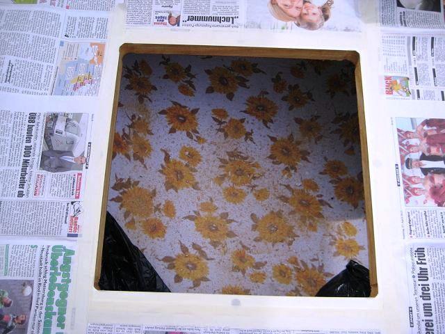

    Die erste Arbeit war Natürlich das Abdecken des Bettes und der Oberschränke um nicht alles zu verschmutzen, ist doch Selbstverständlich oder nicht.

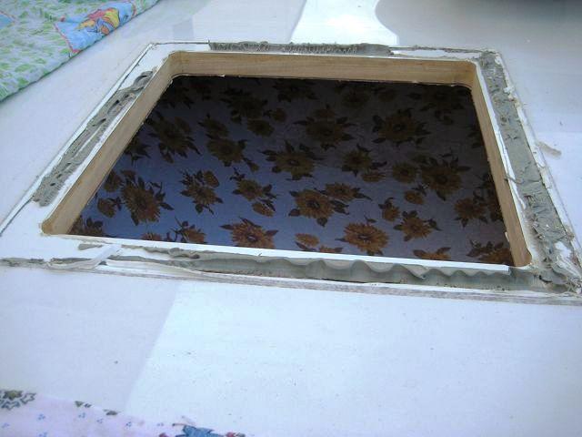

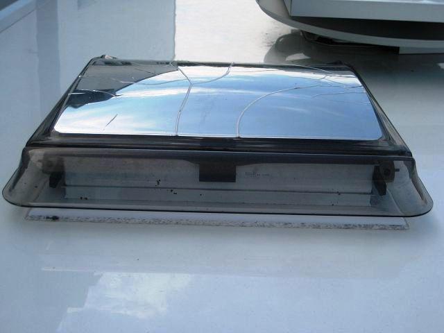

    Zuerst das alte Ausbauen, das ist schon eine Sch..... Arbeit das auslösen, und ohne Beißer geht da gar nichts, das Dichtmittel hält wie verrückt, meine Hände sind Abgeschürft von der scharfen Kanten Dachfenster Plexi - Abdeckung, und die Klingen brechen nach der Reihe ab, aber nach 50 min hatte ich das Fenster raus und die Dachfläche von den Kleberesten gesäubert.
    Was ich schon Merkwürdig fand war die Tatsache das beim großen Fenster wo ich den Wassereintritt hatte, zusätzlich ein schwarzes poröses Dichtband war, Ich kenne das als Hanno-Dichtband welches ich heute vergeblich gesucht habe. Gibt es da nicht Verarbeitungsrichtlinien, wie kann es sein das ein Fenster die Dichtung hatte das zweite nicht, meine Erklärung die Fenster haben zwei verschiedene Personen eingebaut, einer war Gewissenhafter der andere weniger.

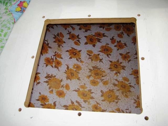

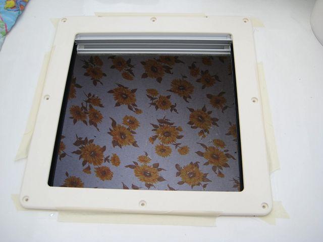

    Jetzt kommt der spannende Moment ob das neue Fenster Tatsächlich in die vorhandene Öffnung paßt, und es paßt, Erleichterung ist angesagt, danach habe ich den Innenrahmen Außen am Dach mit Tesa Krepp fixiert, und die zu Bohrenden Löcher mit einen Zentrierbohrer angezeichnet, danach mit einen Stufenbohrer 12/mm von außen und von Innen durchgebohrt. Den Fensterrahmen Probeweise einmal Aufgesetzt und er paßte Super.

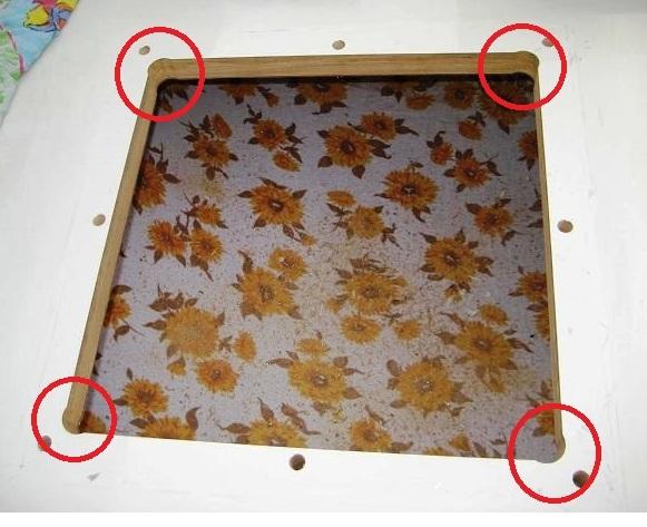

    Nein das Fenster war vom Werk so eingebaut, ist ja Standard, wenn es Nachträglich eingebaut worden wäre, dann würde der Ausschnitt anders Aussehen. Der Ausschnitt ist Eindeutig im Werk mittels CNC hergestellt worden, das sieht man jeweils an den Ecken im Bild rot eingekreist, da mittels CNC keine Kantiger Ausschnitt in der Ecke hergestellt werden kann, wenn das Nachträglich Passiert wäre, dann wäre der Ausschnitt in der Ecke eben auch Kantig und nicht rund wie der Fräser Durchmesser ist hergestellt worden.
  • Hallo Herwig,
    Die ausgerundeten Ecken sind so hineinkonstruiert, um so genannte "Kerbwirkung" in den Ecken zu unterbinden. Da sich das Dach mit dem Aufbau ebenfalls verwindet, wären sonst die Ecken prädestiniert für Spannungsrisse.
    Die Folgen von Kerbwirkung lernt jeder Konstrukteur im ersten Semester :)
  • Servus Hartmut
    ZITAT. (Die ausgerundeten Ecken sind so hineinkonstruiert, um so genannte "Kerbwirkung" in den Ecken zu unterbinden. Da sich das Dach mit dem Aufbau ebenfalls verwindet, wären sonst die Ecken prädestiniert für Spannungsrisse.)
    Das will ich auch nicht anzweifeln das diese ausgerundeten Ecken etwas bewirken oder verhindern sollen oder sollten.
    ZITAT. (Die Folgen von Kerbwirkung lernt jeder Konstrukteur im ersten Semester :) )
    Hartmut das ist ja der Unterschied, ich bin eben kein Konstrukteur!! Man kann ja nicht alles wissen!!! :dry:
    Aber ich verstehe das schon mit den ausgerundeten Ecken, das mache ich wenn ich eine Spüle oder Kochfeld in eine Küchenarbeitsplatte einbaue auch so, vorher an den Ecken vorbohren und dann den Rest schneiden und die Kanten dann brechen damit im Laminat an den Ecken, die ja dann keine mehr sind, keine Spannungsrisse entstehen können.
    Was ich damit sagen wollte war, wenn es mit einer CNC Maschine herausgefräst wird können keine Kantigen Ecken entstehen, da kann der Fräser noch so klein sein es bleibt immer rund.

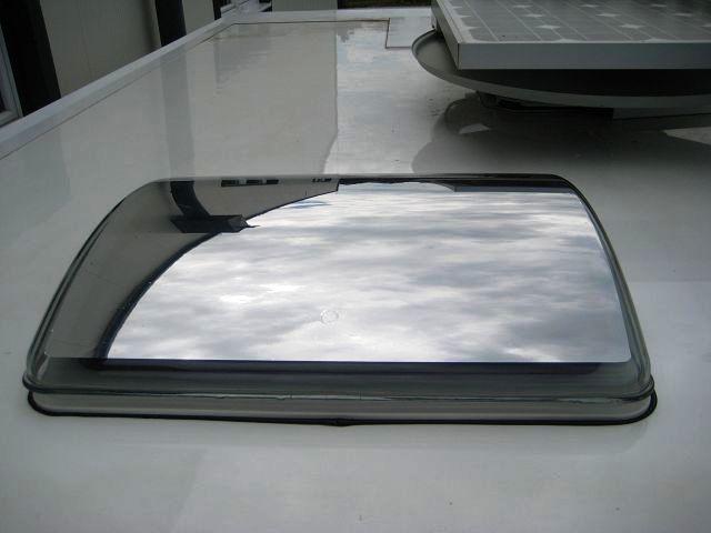

    Ich war Anfangs auch ein wenig Skeptisch wie ich das gesehen habe, meine Entscheidung viel auf dieses Modell weil es sehr flach und durch die Aerodynamische Aussehen mir am besten gefallen hat, und noch dazu eine glatte Oberfläche hat ohne Kanten und Abstufungen wie das alte, da ich wieder eine Spiegelfolie gegen die Hitzeeinstrahlung in das WoMo verklebt habe. Ein zusätzlicher Vorteil ist auch dadurch gegeben das die Plexiglasabdeckung an allen Seiten mit den Rahmen bündig ist und somit das Reinigen des Fensters wie auch des Daches Vereinfacht.

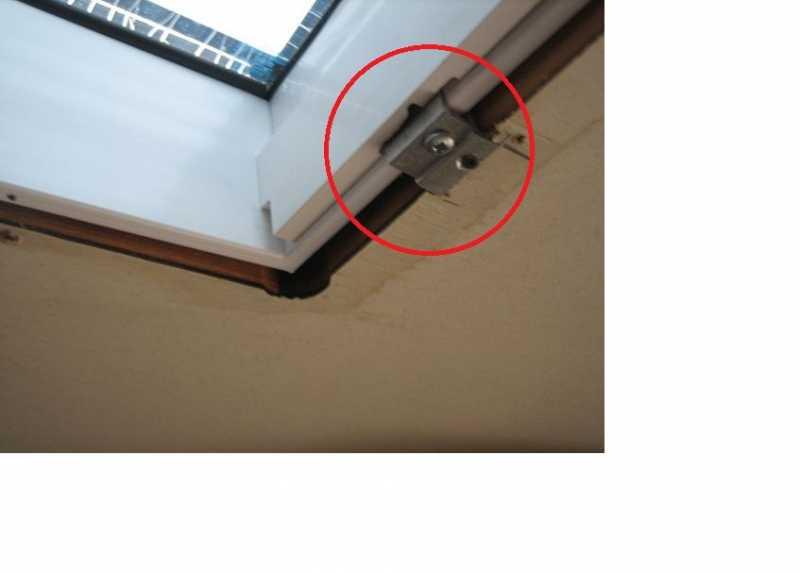

    Die Befestigung des alten Fensters war mit Klammern ausgeführt im Bild 1 zu sehen, im Nachhinein betrachtet ist mir diese Befestigung beim neuen Fenster sympathischer da der Anpreßdruck viel besser Verteilt wird, da der einige Zentimeter von der Ausschnittöffnung ist, und nicht wie beim alten da war er ja innerhalb der Öffnung, und wenn Du den Fensteroberteil in die vorgebohrten Löcher steckst kann es auch nicht mehr verrutschen und ohne das jemand oben Kontrollieren muß ob es sich nicht verschoben hat, was auch ein Vorteil ist wenn man alleine solche Arbeiten Durchführt.

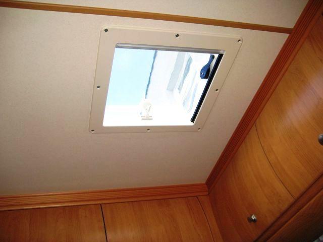

    Ich wollte bei meinen Einstiegsbericht auch ein Bild von innen veröffentlichen aber da war das Kontingent schon ausgeschöpft somit hole ich das jetzt hier nach in Bild 2 zu sehen es fehlen nur die Schrauben Abdeckkappen, versuche nach ein par Tagen ob die Schrauben noch zum festziehen sind, danach kommen die Abdeckkappen auch noch darauf.

    Diese Sonnenschutzfolie ist Außen angebracht nur so hat es auch wirklich Sinn da die Sonneneinstrahlung stark Reduziert wird, das anbringen der Folie ist nur etwas schwierig wenn das Fenster an allen 4 Seiten leicht gewölbt ist, da es passieren kann das sich Falten bilden.

    Da wird nix mit Silikon zusätzlich verklebt, die Folie wird nur wie in der Beschreibung hingewiesen wird mit Wasser welches mit etwas Montageflüssigkeit vermischt wird aufgeklebt, da es sich um eine Selbstklebende Folie handelt, die Folie lässt sich Rückstandslos entfernen ohne das das Fenster dabei irgendwelchen Schaden davon nimmt.
    @ Frank
    Ich habe diese Folie [b]HIER[/b] verwendet.
