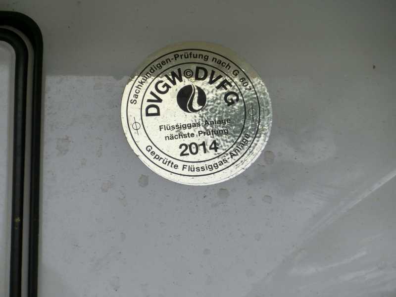

  • und die PLAKETTE vom Gas ist mit Monat und Jahr.
    DAS zweifle ich an!
    Die Gasplakette am Heck meines Fahrzeuges weist, seit dem ich WoMo fahre, immer nur das JAHR aus.
    Die Plakette weist die Gültigkeit der Gasprüfung bis zum Ende des Jahres aus.
    Nur in den Papieren wird das Datum der Überprüfung genau angegeben.
    Im Internet existieren unterschiedliche Angaben. Ich denke, richtig liegt man letztendlich, wenn man nach den Angaben in den schriftlichen Unterlagen geht.

  • DAS zweifle ich an!
    Die Gasplaketten am Heck meines Fahrzeuges weisen nur das JAHR auf und jeder TÜV-Prüfer wird es genauso sehen ....

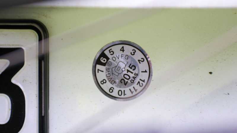

  • Und ich bleibe dabei.
    Meine Gasprüfung ist mit Jahr und Monat.
    War heute Morgen beim TÜV und habe nachgefragt. :)
    Seit dem 01.01.2013 ist es bei denen Pflicht die Gasprüfung mit dem Datum zu kleben. :unsure:
    Als Beweis habe ich um 8 Uhr schon 2 Fotos von der Plakette gemacht. Bin extra zum Wohni gefahren und habe für die Zweifler und Nichtgläubigen :evil: den Beweis gemacht.
    Bitte nicht die Fotos anzweifeln,es ist keine Fotomontage. :woohoo:

  • Wann wieder die neue Gasprüfung fällig ist, steht doch auf dem kleinen Aufkleber.
    Genauso wie beim TÜV-Aufkleber.
    Oder was meintest Du?

  • Super Gerd!
    Danke, dass Du im Schlafanzug zum WoMo gehoppelt bist
    Endlich klärst Du es auf, die Plaketten sind nagelneu, die kannte ich noch nicht!
    Wieder eines Besseren belehrt, Du Schelm :P

  • Zitat
    Oder auch nicht.
    Bei uns wird WEITERHIN nur die Jahresplakette OHNE Monatsangabe geklebt!
    Das werden Restbestände sein,die noch aufgebraucht werden dürfen.
    LG Frank
