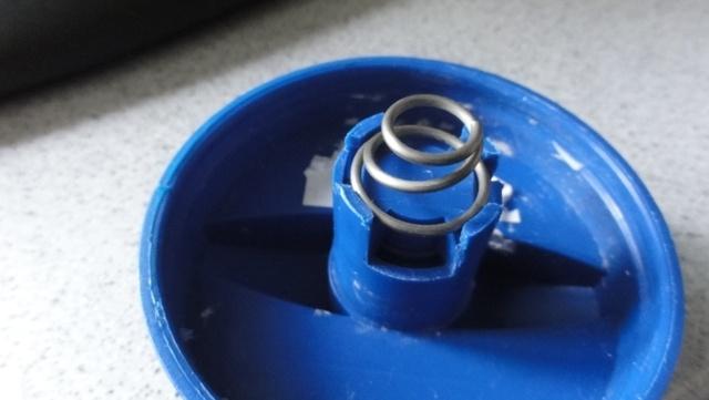

Bei meinem Tankdeckelzylinder, s.a. Foto 3 in meinem Beitrag #12, ist am Ende, außerhalb des eigentlichen Schließmechanismus, dieser kleine Schieber.
Wenn dieser Schieber durch einen längeren Bart bewegt werden kann, müßte der Zylinder ohne Ausbau nach vorne rauskommen.

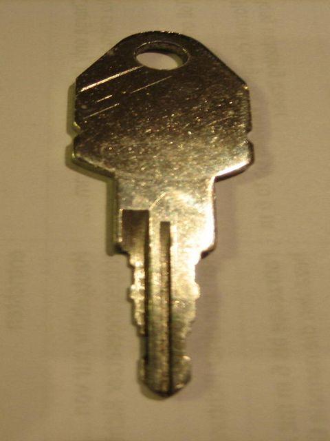

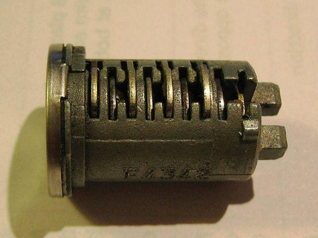

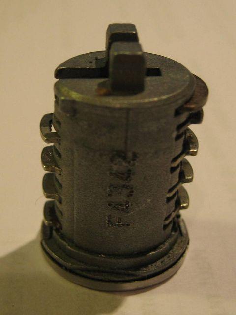

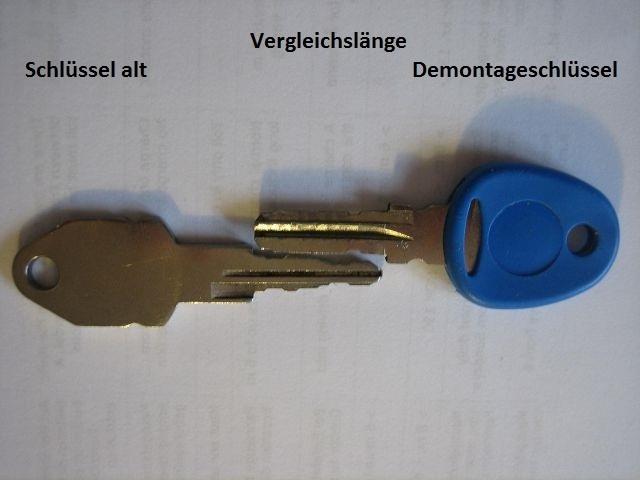

Ich war heute beim WoMo, der Demontageschlüssel ist Definitiv der gleiche welcher in Deinen Link Nr. 1 Abgebildet ist.
Weiters habe ich die jetzigen Schließzylinder welche ich ausgetauscht habe, versucht mit diesem Demontageschlüssel zu entfernen auch das ist möglich.
Tipp zum herauslösen der alten Schließzylinder:
Einige male in den Schließzylinder Rostlöser hineinsprühen und einwirken lassen, damit sich eventueller Rost der sich am Schließzylinder angesetzt hat zu lösen, so gewesen bei mir und ohne Rostlöser ging nichts. Man sollte wenn man den Demontageschlüssel in den Schließzylinder steckt sich nicht Irritieren lassen das dieser teilweise sehr streng hinein geht, einsprühen erleichtert das ganze, man sollte gleichzeitig Hineindrücken und auf und ab Bewegungen mit dem Schlüssel machen damit man leichter die einzelnen Sperren überwinden kann, siehe beigefügtes Bild 1 Schlüssel bis zum Anschlag hineinschieben danach sollte der Schließzylinder zum entfernen sein, aber Vorsicht ist angebracht damit man mit dem Schlüssel keine seitlichen Bewegungen macht um ein Verbiegen und in weiterer Folge vielleicht ein Abbrechen zu verhindern.
Wünsche Dir gutes gelingen!!
@ Heinz-Günter
ZITAT: (nur ein Gedanke: könnte es sein, das der Demontageschlüssel eine etwas längere Version des Standartschlüssels ist, mit dem ein normal geöffneter Zylinder nach vorne rausgezogen werden kann?)
Nein ist er nicht er schaut Definitiv anders aus, Gegenüber dem neuen Schlüssel ist der Demontageschlüssel etwas länger siehe Bild 2 der alte Schlüssel war gleich lang siehe Bild 3
