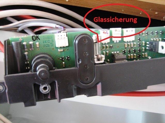

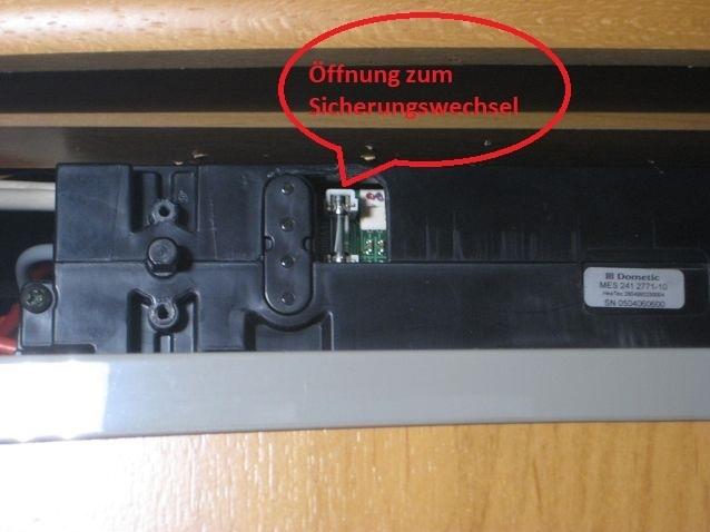

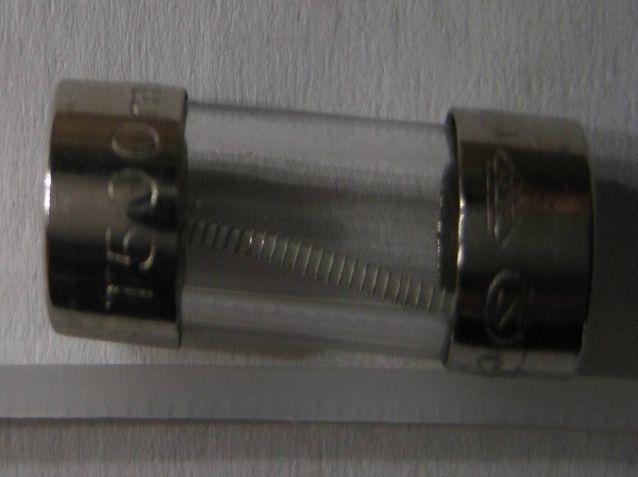

    Nach lösen der 2 Schrauben im Bild 2 zu sehen kann man den Teil herausziehen ganz geht das nicht da die Kabel nicht lang genug sind, um zu den Kontakten zu kommen muß man an der Oberseite 3 Schrauben entfernen was beim ersten und zweiten so halbwegs geht, beim dritten wird es verdammt knapp aber es gelingt mir, jetzt kann man den Oberteil wegnehmen, und was sehen da meine Ungläubigen Augen eine gut versteckte und nirgends darauf hingewiesene Glassicherung zu sehen im Bild 3 mit der Aufschrift T500mA - L250V zu sehen in den Bildern 4 und 5 Ich habe die Beschreibung noch einmal genau durchgeschaut, es findet sich Absolut kein Hinweis darin welcher auf dies Sicherung hinweist. Ich mache den Test und entferne die Sicherung, das Ergebnis war Ernüchternd der Kühlschrank Funktioniert nicht auf Gas nicht auf 220 V und auch nicht auf 12 V, Somit hat man keine Chance wenn einem das in der Pampas oder am Wochenende Passiert und kein Händler geöffnet hat, Außer man hat diese Sicherung mit und erinnert sich an meine Zeilen, so wird meiner Meinung den Händlern ein Körberlgeld zugespielt.

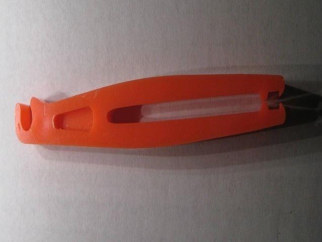

    Ich habe dann neben der Kontrolleuchten welche die gewählte Betriebsart anzeigt, den Ausschnitt erweitert zu sehen in Bild 6 so das, wenn der Fall eintrifft und diese Sicherung Kaputtgeht sie einfach nach Entfernung der Bedienblende mit einer Sicherungszange zu sehen in Bild 7 oder mit einen Kabelbinder diese herauszuziehen.
