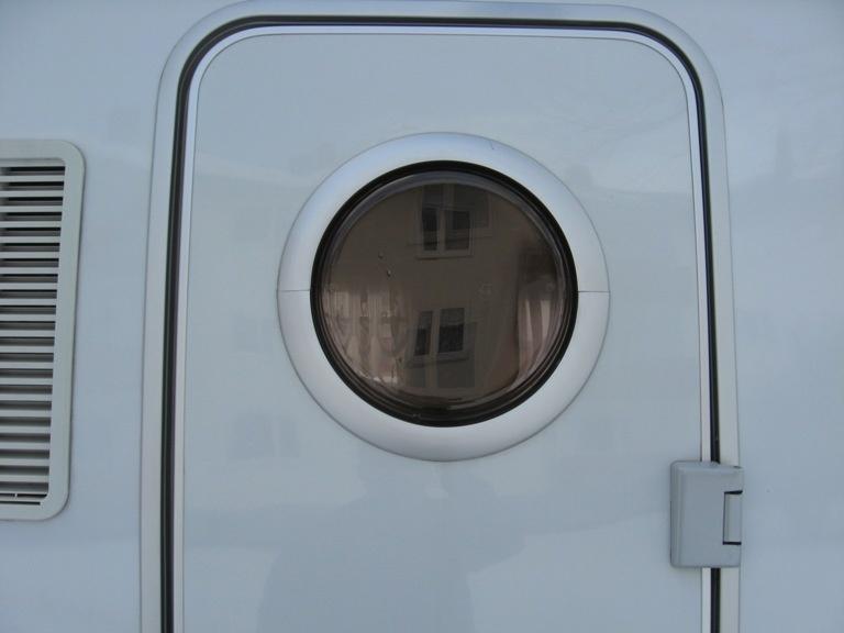

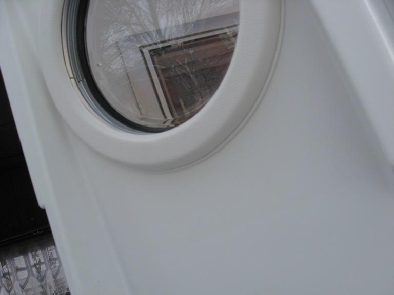

  • Hallo Hobbygemeinde , einige meiner Beiträge sind nicht mit umgezogen , wie zb.mein Einbau des Bullauges,versuche es mal mit Bildern einstellen.
    Gruß Peter

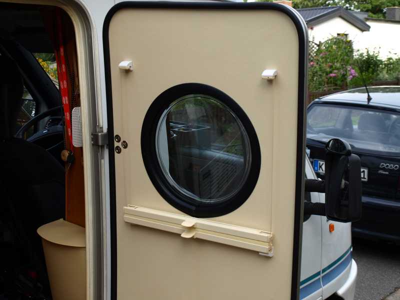

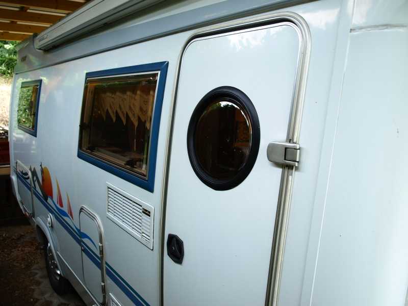

    das passt ja , habe gerade am letzten Wochenende bei mir in der Tür ein Bullauge eingebaut .
    Ich habe allerdings das mit dem umlaufenden Gummiprofil mit vorderen Keder genommen , das war mir teuer genug . Durchmesser 28cm .
    Ging eigentlich flott von der Hand , ausser das Keder aussen einziehen war recht mühsam ohne Spezialwerkzeug .

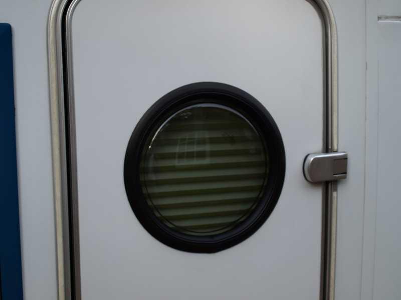

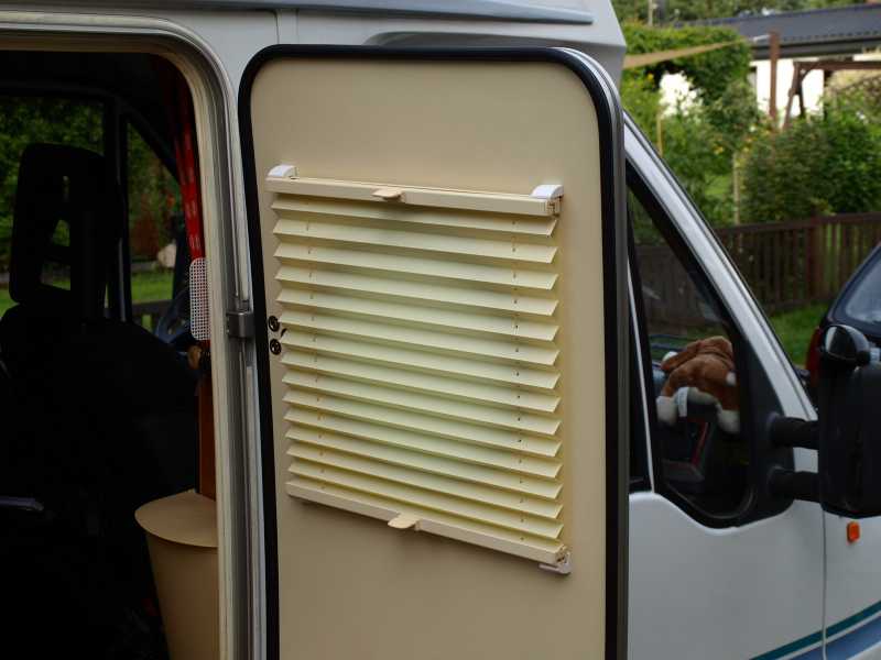

  • Hallo , Wir haben uns als Verdunkelung / Sichtschutz des Bullauges für ein Plissee entschieden , Masse 40x40cm , Kostenpunkt 33 Ruro incl. Wandhalterung und Versand .
    Funktioniert wunderbar und ist einfach zu montieren .

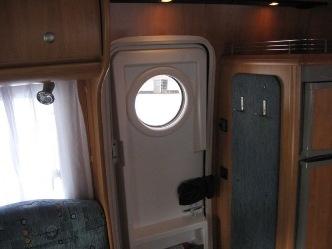

  • Hallo
    ich finde das sieht echt super gut aus !! Hätte ich nicht im Toskana schon die Glasfläche in der Tür, dann würde ich mir überlegen, so ein Bullauge einzubauen.
