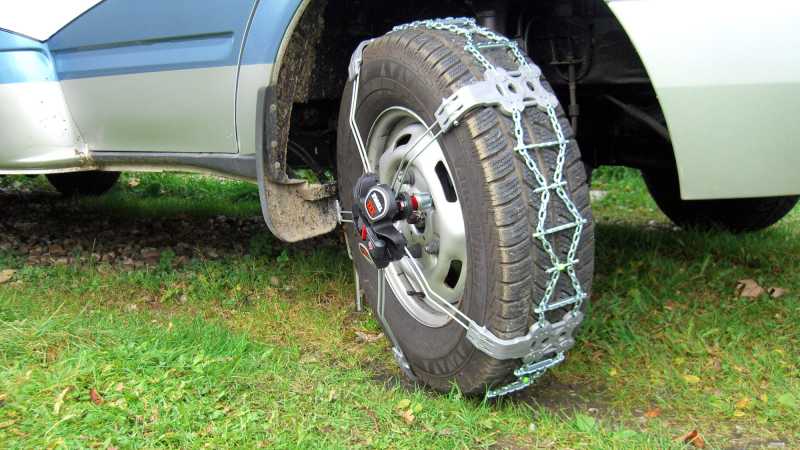

  • Servus bello
    Ich habe damals die Ketten am Passo di Manghen anlegen müssen [b]HIERhttps://www.google.at/search?q…cQ_AUoAQ&biw=1440&bih=685[/b] der Link zu Bilder von dieser Strecke ist sehr beliebt bei Motorradfahrer da nicht viele PKW unterwegs sind. Für WoMo eher nicht so geeignet, da ich aber anscheinend den so genannten Kick brauche begebe ich mich auch auf solchen Pfaden. Ich habe den Link deshalb gesetzt damit Du Abschätzen kannst in welcher Situation ich damals gewesen bin als ich mit Ketten anlegen mußte, und bei dieser Strecke sind die Kurven schon sehr eng teilweise gewesen, ich habe nur einmal ganz kurz ein Geräusch vernommen da war aber ein sehr enger Kurvenradius, ist aber nichts passiert. Wenn Du normale Bergstraßen Fährst hast Du sicher keine Probleme damit wenn Du mit Ketten fährst, für Notfälle habe ich sie auch immer mit, bei unserer Abschlußtour heuer über den Großglockner mit Charly hatte ich sie vergessen und zum Glück nicht gebraucht.
    Ich habe damals auch lange brauchbare Ketten gesucht die etwas Feingliedrig sind, eben weil es so Knapp beim Federbein ist, habe nichts gefunden, da ab einer gewissen Reifendimension die Ketten eben Stärker ausgeführt sind als für einen PKW.

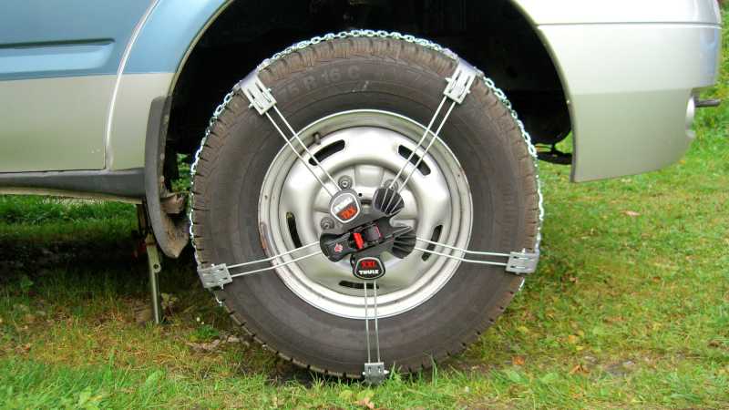

  • Hallo Bello,
    ich hatte damals in Köln bei Ford angerufen und wollte eine Freigabe für die Schneeketten haben.
    Die haben das abgelehnt mit der Begründung das zwischen dem Reifen und dem Federbein zu wenig Platz ist. Dann kam der freundliche Satz " Ich könnte mir ja 2 Reifen mit der Größe 195 und Schneeketten in den Kofferraum legen".
    Die Reifen müssten aber wieder runter wenn kein Schnee da wäre. Die Freigabe ist nur 195 Reifen mit Schneeketten vorne und 205 hinten, ohne Schneeketten mit 195 Reifen verboten.
    Auf diese Aussage hin habe ich mir von Thule die auch in Österreich als Schneeketten anerkannt sind zugelegt.
