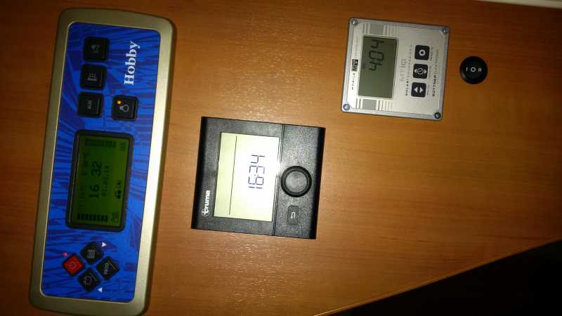

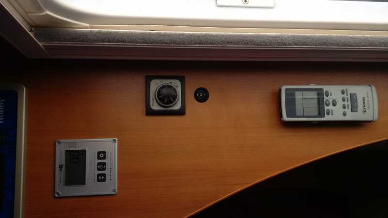

    Arbeit ist erledigt.
    Anbei einmal vorher und einmal nachher.
    Diese Woche wird dann noch die Platine getauscht, und dann schau mer mal.

  • Uwe, beim Van ab 2010?? ist das alte Bedienteil direkt gegenüber der Tür, oberhalb der Ablage über dem Mülleimer.
    Nach oben ist da kein Platz.
    Ich müßte woander hin. Also mit Kabel usw.
    Das ist es mir nicht wert. Wir sind Sommerfahrer. Da ist es nicht so wichtig.

  • Habe das Bedienteil nun auch endlich eingebaut. Große Klasse kann ich nur sagen.
    Trotzdem habe ich die manuellen Regler nicht ausgebaut. So kann ich zur Not immer an der Platine umstecken.
    Hat sich gelohnt
