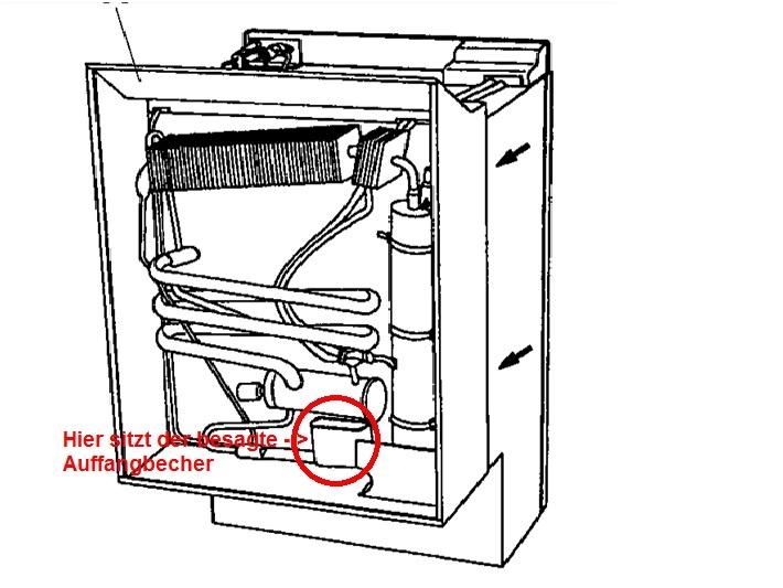

    Im Bild zu sehen wo der Plastikbecher sitzt.
    Ich kann das nicht Nachvollziehen warum Du nichts siehst, Das untere Lüftungsgitter sollte ja da sein wo der Brenner auch ist, und laut Einbauanleitung ist auch da das Lüftungsgitter eingezeichnet.
    Wie gehabt ein Bild von der Gesamt und Detail Situation wäre da Hilfreich, um nicht im Dunkeln zu tappen um eine klare Aussage treffen zu können. Wenn das Lüftungsgitter im Unteren Bereich des Kühlschrankes montiert ist wo er zurückspringt dann sehe ich schon ein das Du da nichts sehen kannst, wem dem so ist kannst Du eventuell mit einer Kamera hinein Fotografieren vielleicht sieht man dann etwas? Und ist obendrein das Lüftungsgitter Falsch ausgeschnitten, oder der Kühlschrank wurde schon einmal Ausgetauscht, wäre ja auch möglich und Denkbar.

  • Servus Achim
    ZITAT: ( So wie ich das sehe ist evtl mal der Kühlschrank getauscht worden)
    Diese Vermutung habe ich ja auch, und in meinen vorigen Beitrag auch darauf hingewiesen.

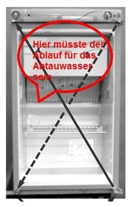

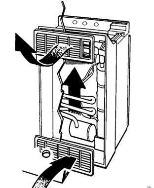

    Im Bild 1 zu sehen, so könnte der Original Kühlschrank ausgesehen haben, und dann würde das Lüftungsgitter ja richtig Montiert sein.
    ZITAT:(Was mich nur wundert das das untere Gitter für mich fast keinen Sinn ergibt)
    Das ergibt auch keinen Sinn weil der falsche Kühlschrank eingebaut ist.
    ZITAT: (und auch die Blechkiste scheinbar hinten am Kühlschrank montiert ist obwohl es ausdrücklich in der Einbauanleitung falsch/fehlerhaft ist)
    Wo hast Du das gelesen?
    Unter Artikel 4.2 Zugdichter Einbau:
    Steht unter anderem unten Stehender Originaltext:
    (Eine weitere Variante ist, den Kühlschrank mit einer
    Ummantelung (A) zu versehen. Die Ummantelung (A)
    muss an der Wohnwagenwand befestigt werden, nicht
    am Kühlschrank ! In die Ummantelung sind unten und
    seitlich Dichtstreifen anzubringen.
    Den Kühlschrank wird anschliessend von vorne in die
    Ummantelung eingeschoben.
    Beide Einbauvarianten erleichtern im Servicefall den
    Aus- bzw. Einbau des Gerätes.)
    Dies ist in diesem Falle Teil des Kühlschrankes, und kein Unnötiger Teil oder Blechkiste wie Du es bezeichnest.
    Den entscheidenden Fehler hat derjenige welcher den Kühlschrank eingebaut hat gemacht, ob es jetzt der Vorbesitzer selbst oder eine sogenannte Fachkraft (Profi) gemacht hat ist Spekulation.
    ZITAT: (Wenn Du in den Kühlschrank schaust müßte ja unterhalb der Kühlrippen eine Art Rinne mit einem Ablaufloch vorhanden sein, wenn eines Vorhanden ist könntest Du da Wasser hinein geben und schauen wo es herausläuft.)
    Nach zusehen im Bild 2
    Hast Du diesen Test schon gemacht, jetzt einmal unabhängig ob der Kühlschrank der Verursacher des Schadens war oder nicht.

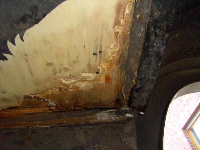

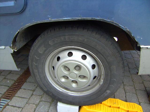

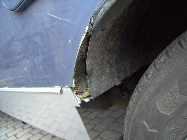

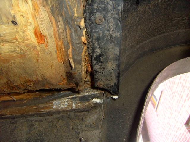

    Hat einer von euch mal von unten in den GFK Übergang vom Fahrerhaus zum Wohnbereich nach oben geschaut?
    Bin mal gespannt-ich schüttel immer nur noch den Kopf und eins steht jetzt für mich fest........ein Hobby kommt mir nicht mehr auf den Hof obwohl die anderen auch nur alles schön machen was man sieht
    So nun die feuchte Ecke die dort ist...........komischerweise ist ja darüber die Warmwasserversorung aber immer alles trocken und wie gesagt bei der Dichtheitsprüfung immer in Ordnung.Andererseits kann ich mir nicht erkären wo das Wasser herkommt weil von unten kein Spritzwasser kommen dürfte
    Isy Achim
  • Hallo Achim
    das sieht schiet aus :ohmy:
    Mal nee frage , hast du die letzten Jahre da gar nicht runtergeschaut ? , die Ecken sehen nicht so aus als ob es von einem Jahr kommt , nach Deinen Angaben ist Dein Wohnmobil ja auch schon 13 Jahre alt und du lässt immer noch Dichtigkeitsprüfungen machen ?
  • Hi
    ich habe das Mobil erst 1,5 Jahre und würde nie ein Mobil ohne bestandene Dichtheitsprüfung kaufen
    Und dieses Jahr habe wieder eine machen lassen...(aus Prinzip und weil ich Erfahrungen mit Hobby habe)......der Tester sagte ganz viele Eigner wüssten nicht wie nass ihre Karren sind..

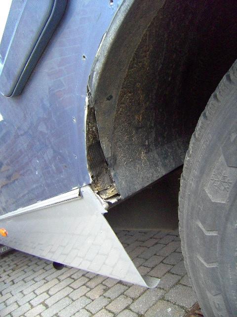

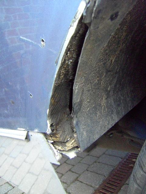

    Ich habe schon 2mal unten nachschauen lassen und habe selber auch schon drunter geschaut-die Ecken sind nur durch die Berufserfahrung des Dichtheitsprüfers aufgefallen der grundsätzlich auch unter die Autos schaut
    Die Ecken sahen harmlos aus bis ich sie so auseinander gerissen habe
    Wer weis wie es bei HOBBY in dem Übergang zwischen Fahrerhaus und Wohnbereich aussieht?
    Ich finde es unfassbar und dazu noch unverschämt
    Vielleicht ist es aber mittlerweile verbessert........wenn nicht ist es weiterhin eine absolute Frechheit
    Schade das Hobby so gut aussieht und ein gutes Raumkonzept hat

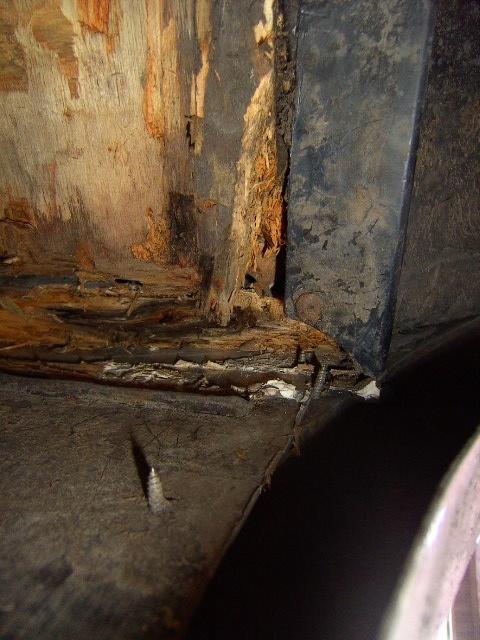

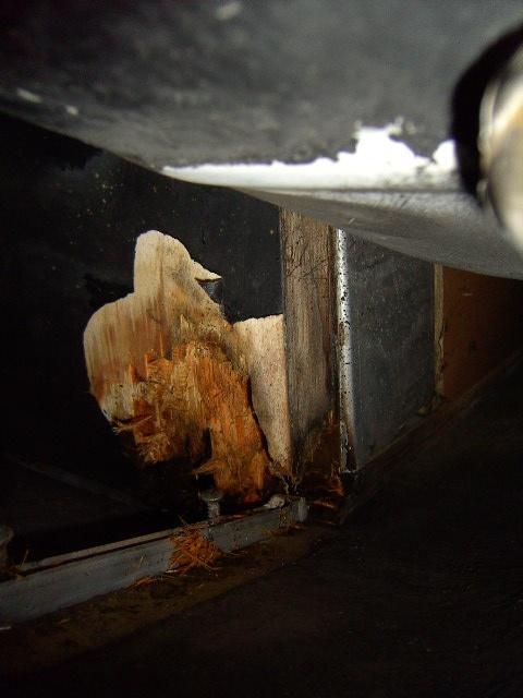

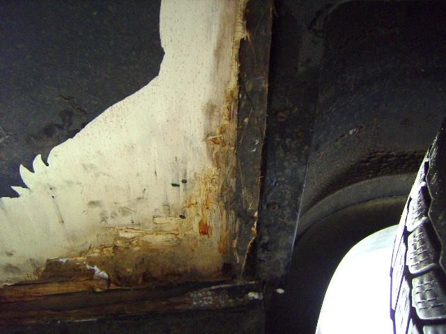

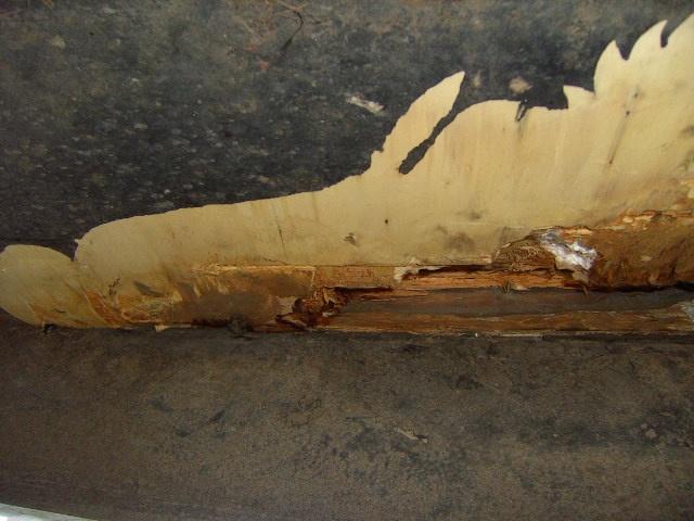

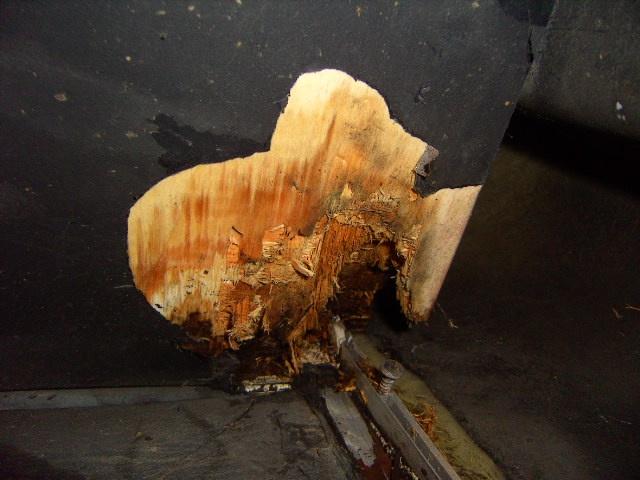

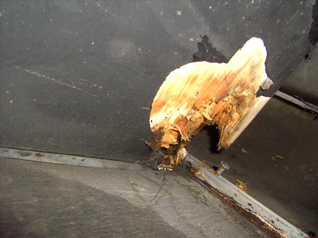

    habe heute mal Feuchtigkeitsmessungen am Unterboden gemacht und war geschockt
    Auf der Fahrerseite ist alles ziemlich feucht um so näher man zum Rand kommt
    Das Gerät ist allerdings nur ein Messgerät für Kaminholz und zeigt nur bis 22 % Feuchte an
    Jetzt meine Fragen
    1.Haltet ihr die Dichtheitsprüfung für 100 sicher?
    2.Kann es sein das der Boden nur durch diese kleinen Undichtigkeiten am Radkasten sich weiträumig vollgesogen hat?
    Wenn ich sehe wie es hinter dem Radlauf aussah wird mir schlecht
    Bilder
    Isy Achim
  • Hi Achim,
    du hast mein volles Mitgefühl, ich wäre da auch geschockt! Eine der Stellen, wo ich demnächt ein besonderes Auge drauf werfe.
    An den Bildern etwas weiter oben, sieht man ja schon, dass das Holz feucht ist, könnte also in etwa stimmen.
    Ob Feuchtigkeit im Holz wandert? Es saugt sich halt voll und wie weit das dann geht - ????
    Wünsch dir viel Glück und hoffendlich ist nicht allzuviel befallen.
    Gruß Martin
  • Hallo Achim,
    nichts ist 100% sicher.
    Wenn immer Feuchtigkeit hineinkommt, aber nicht mehr oder schlechter raus als rein, kann ich mir das schon vorstellen.
    Ich drücke die Daumen, das es nicht so schlimm wird.

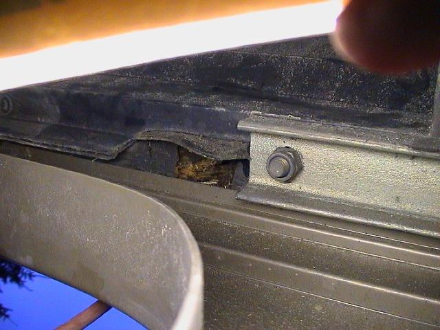

    Wenn man die Radläufe abnimmt sieht man schon mal wie die Dinger zusammen gehauen sind
    Aber das beste was ich bis jetzt in meinem Leben gesehen habe ist der Verbindungsholm zwischen Fahrerhaus und Wohnkabine
    Von unten kann man bis ganz oben schauen
    Er ist hohl und ganz offen
    Nicht isoliert :ohmy:
    Innen kann man die ungeschütze Rückseite vom Möbelholz sehen :ohmy: :woohoo:
    Das hat mir den Rest gegeben

    Ach ja zum Kühlschrank
    Das steht ja nicht im Bordbuch sondern ua in den Einbauanleitungen von Dometic (Seite 35 Bild 2)
    und Bedienungsanleitungen (Seite 19 Bild 2).
    Sehe ich das richtig das wenn das Wasser von oben oder aus dem Wohnraum käme das man das bei der Feuchtemessung hätte erkennen müssen?
    Ich hab immer noch keinen blassen Schimmer und Möglichkeiten gibt's ja genug

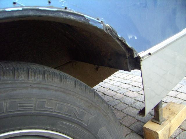

    Fakt ist das auf jeden Fall der Radkasten und der Radlauf richtig undicht waren
    Isy Achim
  • Hi
    ach ja die Radkastenfrage

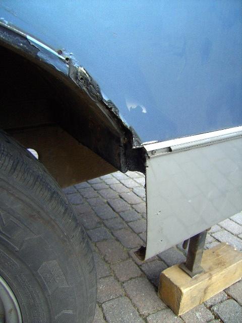

    Der Radkasten ist genietet und die Radbblenden sind hinter der oberen Lippe geschraubt
    Schrauben die serienmäßig immer nass werden und in Alu gedreht sind :( :ohmy:
    Das gibt Alufraß :ohmy:
    Aber guckt euch die Bilder an wie ungenau ,schlampig,ungenau und sparsam das Blech und der Radkasten eingepasst wurde
    Das musste undicht werden-es war nur schnell und lieblos Kitt über die offenen Stellen gespritzt worden

    ZITAT: (Aber das beste was ich bis jetzt in meinem Leben gesehen habe ist der Verbindungsholm zwischen Fahrerhaus und Wohnkabine
    Von unten kann man bis ganz oben schauen, Er ist hohl und ganz offen, Nicht isoliert)
    Zugegeben das richtig zu Isolieren ist sicher nicht so einfach, und nur Styropor oder ein anderes Dämmmaterial hineinstopfen ist auch nicht der Sinn der Sache.
    ZITAT: (Innen kann man die ungeschützte Rückseite vom Möbelholz sehen
    Das hat mir den Rest gegeben)
    Dieser Umstand ist nicht unbedingt als Negativ anzusehen, wenn das Holz keiner direkten Wasser oder Feuchtigkeitseinflüssen ausgesetzt ist, kann es auch keinen Schaden nehmen. Ich weis ja nicht wie vor 13 Jahren das so gehandhabt wurde, mein WoMo Bj. 2005 da ist in den von Dir angesprochen Holz beidseitig eine Hartfaserplatte dazwischen ca. 3 cm. Styropor, also entgegn Deiner Annahme doch eine Dämmung vorhanden.

    Radlauf/Radkasten ist auch neu abgedichtet und wird heute/morgen neu angeklebt verschraubt
    Es geht voran und ich kann wieder lächeln
    Isy Achim

    Ich denke das es bei der Dichtheitsprüfung normal ist das nur innen überall gemessen wird -weis aber nicht wie das andere machen?????
    Beim Doppeloden ist es auch wohl schwierig von oben zu messen das die untere Platte nass ist denke ich????
    Wie alt der Schaden ist ist schwierig zu beurteilen
    So offen wie die Radkästen/Radläufe scheinbar serienmäßig ausgeliefert wurden wundert mich eigentlich das die ganze Kiste nicht unten herum verfault ist
    Die Stellen unten:
    Man muss ja sehen das die Löcher erst gar nicht sichtbar und dann nur durch rohe Gewalt von mir immer größer wurden weil ich alles nasse und faule sehr großzügig heraus gerissen habe
    Jetzt ist die fertige Stelle die nächsten 20 Jahre dicht
    Wie gut das ich in Solchen Dingen Top Ideen und Möglichkeiten habe ua an alle Arten von Blechen heranzukommen und sie auch zu formen wie ich will
    Das passiert mir nicht normal aber wer denkt denn das die Ausschnitte für die Radkästen/Radläufe solche Lücken aufweisen und dazu gar nicht bis jämmerlich versiegelt sind
    Normaler Weise käme man nie darauf und man sieht das ja auch hinter den Radläufen nicht

  • Hi
    so Radblende Fahrzeugseitig versiegelt,dann die Radblende/Kotflügelblende mit Sikaflex 221 wieder angeschraubt
    Zusätzlich noch oberhalb versiegelt
    1te Baustelle fertig :)
    Da passiert nichts mehr
    Isy Achim

    die 2te Baustelle in der Verbindung Führerhaus /Wohnbereich lässt mich doch ziemlich überlegen wo da der Schaden herkommt
    Das Mobil ist jetzt Wochenlang nicht gefahren worden und die Gammelstelle war jetzt auch über 8 Tage offen-trotzdem ist es noch relativ nass/feucht
    Es ist von oben genau die Stelle in der hintersten Ecke zum Führerhaus in Fahrtrichtung unter der Sitzbank wo der Warmwasserboiler steht
    Bis jetzt komme ich nicht dahinter warum es da feucht/nass ist...bin ein bisschen verzweifelt
    Der Boiler ist fast immer leer
    Von oben ist laut Messung alles ok
    Unter der Sitzbank war immer alles trocken und dicht
    Die Fenster sind außen herum versiegelt
    Was außen in der Nähe ist ist der Wasseranschluss und der Kamin
    Was aber am interessantesten ist und was ich gar nicht begreife ist wenn es regnet das es unter dem Führerhaus direkt hinter dem Radkasten/Schmutzlappen an beiden Seiten des (Fahrer/Beifahreseite) da wo 2 Bleche zusammmen eine Falz nach unten haben es unten heraus tropft obwohl von nirgends Wasser zu läuft
    Ich werde es mal fotografieren aber das begreife ich gar nicht
