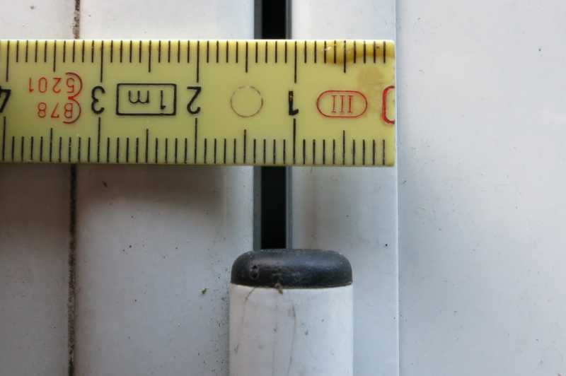

    Der Abstand auf Scharnierseite zum Rahmen 1cm ! (Bild 1) war das schon immer ? ist mir in dem halbe Jahr seit dem wir das Schneckchen haben noch nicht aufgefallen.

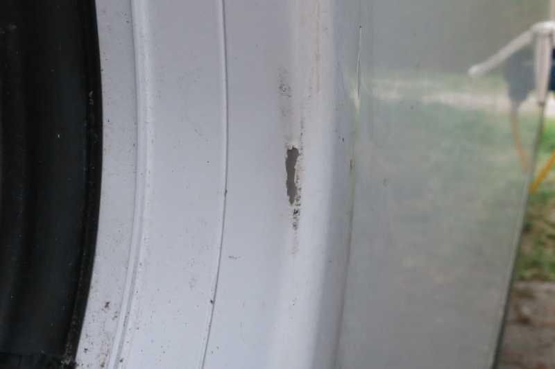

    Rechts unten an der Klappe hängt es,(Bild 2) ist nur mit Gewalt zu schliessen.

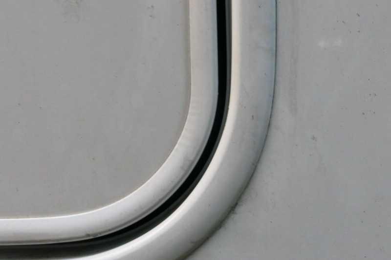

    Bei genauerem Betrachten der Situation :unsure: glaube ich festgestellt zu haben das dass Scharnier falsch eingebaut ist, da die Scharnierhülse sehr weit vom Türrahmen absteht, (Bild 3 + 4) somit die Klappe weit nach rechts kommt.
