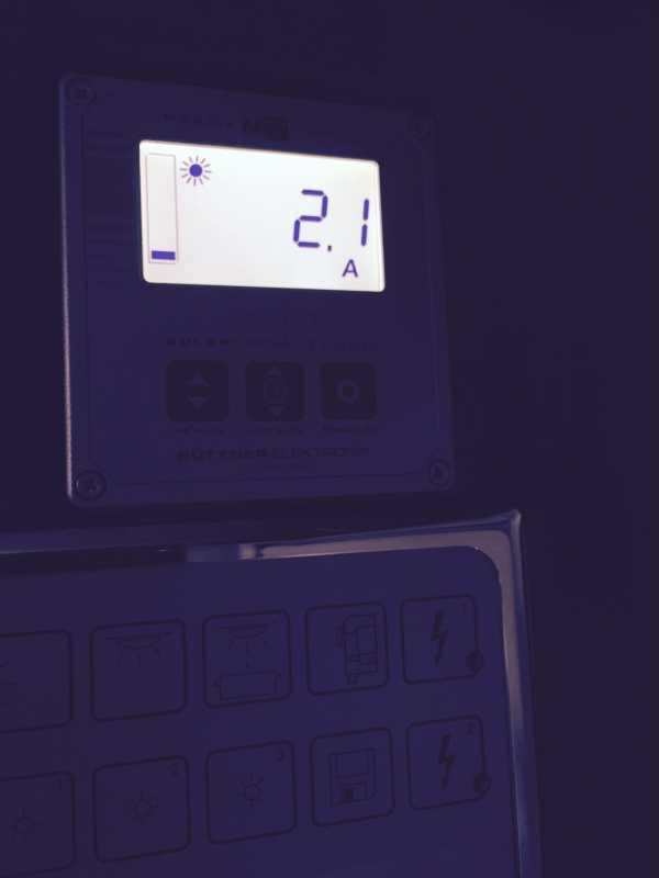

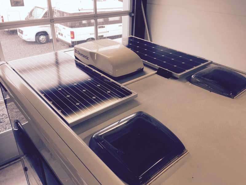

    habe nun eine Solaranlage 300Wp incl. Wechselrichter 2000W von der Fa. Klecamp einbauen lassen. Super Arbeit und alles funktioniert einwandfrei. Außerdem nette Leute.
    Der Wechselrichter ist unter dem Fahrersitz eingebaut worden.
    Bilder habe ich beigefügt.
    Thomas :)
