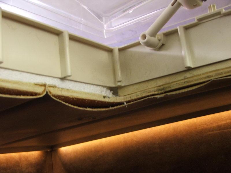

    nachfolgend das Foto einer Dachhaube, bei der der Innenrahmen entfernt wurde. Ich denke, man kann sich sehr gut vorstellen, dass das Anfertigen einer Platte sehr viel Maßgenauigkeit erfordert.
    Es ist aber auch absolut nicht nötig! Auf die Schnelle habe ich kein Bild von einer Dachhaube. Auf dem folgende Bild sieht man aber , wie das Fenster einer Tür aus dem Rahmen gelöst wird. Ebenso funktioniert das mit allen Fenster und den Dachhauben.
    Von außen einmal mit dem Spachtel komplett rum und dann ist das Fenster lose. Da braucht nichts gedrückt zu werden!

    Anhand vom Bild Nr.1 gebe ich Dir schon recht das die Auflage für eine Platte nicht gerade viel ist, und somit schon eine Paßgenauigkeit dieser gefordert ist, nehme aber an das es von jeden nur halbwegs geschickten Bastler Mühelos herzustellen wäre.
    Ich bin von meinem Dachfenster ausgegangen da war die Rahmenstärke ca. 1 cm. und der Abstand von Rahmen zum Ausschnitt auch ungefähr 5 mm.
    Nach den Bildern zu schließen dürften das welche vom 600 in seiner Urform sein, so gesehen auch schon einige Jährchen am Buckel, da hat vielleicht die Klebekraft schon nachgelassen oder es gab zu diesem Zeitpunkt noch nicht so gute Kleber oder Dichtmassen wie sie heute üblich sind.
    Diese Erfahrung konnte ich bei meinem Fenstertausch nicht machen, das Zeug hat Bombenfest geklebt, das war echt Schwerarbeit und ich bin Ordentliches Zupacken bei der Arbeit gewöhnt.

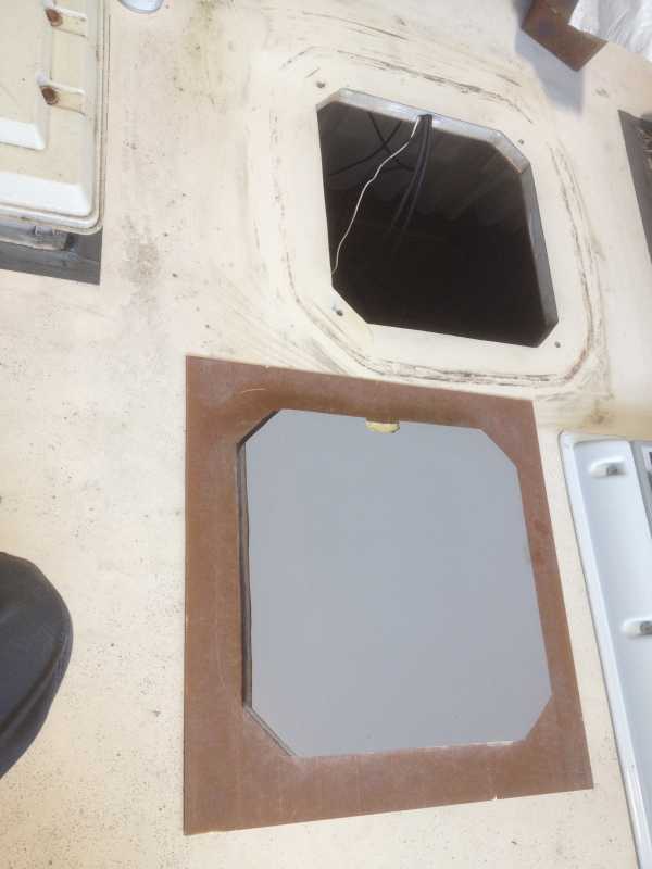

    Wenn Du Dich entschließt das Dachfenster im Alkoven zu entfernen und die Öffnung schließen möchtest, würde ich es persönlich auch nicht mit GFK machen.
    Bei Alu bin ich mir nicht sicher inwieweit sich das an die Rundung des Alkoven anpassen läßt, eine andere Möglichkeit wäre eine [b]FOREX - PLATTE[/b] mit etwa 4mm Stärke an allen Seiten 10 cm Überstand, ich habe das bei meinem Dachfenster nur eben mit Alu auch so gemacht. Du müßtest die Forex Platte Oberflächen behandeln sprich lackieren was aber bei GFK oder Alu auch der Fall wäre.
