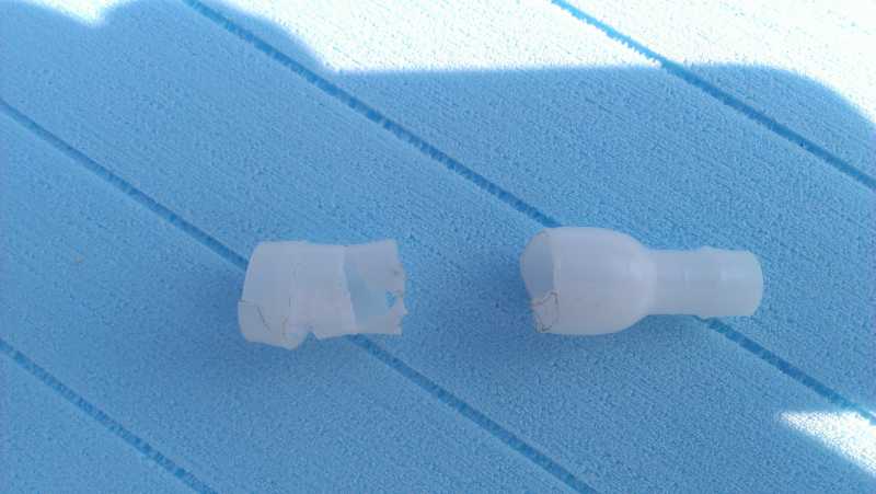

  • Hallo Zusammen!
    Auch wir hatten am vergangenen Wochenende einen Wasserschaden. Bei uns war es die Spüle. Ich hatte gerade den Abwasch beendet und ziehe den Stöpsel heraus. Ich wundere mich noch, warum das Wasser so schnell abläuft. Ich fühle mit der Hand nach und muß feststellen, das das komplette Sieb samt Siphon abgebrochen ist. Der Großteil des Wassers lief leider in die erste und zweite Schublade. Die sind jetzt natürlich hin, weil der Boden der Schubladen aufgequollen ist. Mit Mühe und Not konnte ich die unteren beiden Schubladen retten.
    Das ist doch wohl ein Scherz! Der Wagen ist gerade mal 6 Monate alt und ein Bauteil für nicht mal 20,- Euro bricht einfach ab. So wie die Bruchstelle aussieht, war entweder die Schraube zu fest angezogen oder es handelt sich um einen Materialfehler.
    Werde morgen meinem Händler den Schaden melden. Bin gespannt, wie lange ich dann auf eine Reparatur und Ersatzteile warten muß. Da ich noch weitere Punkte habe, die es zu reklamieren gilt, bin ich auch gespannt, wie die Reaktion von Hobby ausfallen wird. Ich lass mich mal überraschen.

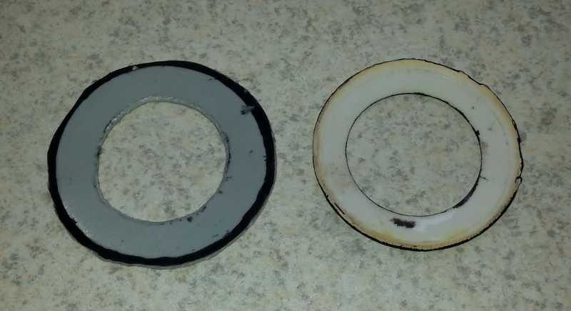

  • Ein Schwachpunkt ist der Nagel am Stöpsel.
    Wenn man den nicht sauber in das vorgesehene
    Loch steckt, kann man den Siphon rausdrücken.
    Hallo Frank,
    das liegt aber nicht an dem „Nagel“, es ist die zu kleine Distanzscheibe auf der das Abflusssieb mit dem Siphon verschraubt wird.
    Mir ist das im letzten Urlaub passiert, wollte den Stöpsel einsetzten und Wasser einlaufen lassen. Mit nur minimalem Druck, hatte ich den ganzen Schlamassel im Schrank liegen, zum Glück ohne Wasser. Habe es dann ausgebaut und eine stabilere Distanzscheibe, die auch etwas im Durchmesser größer war eingebaut (Bild)
    Durchdrücken oder rausziehen ist jetzt nicht mehr und alles dicht.
    Gruß Martin

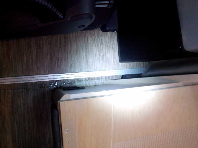

  • Hallo Kollege,
    ich hatte einen Siesta T65 Ge abgeholt ( Juli 2014) und musste nach befüllen des Tankes anschauen das mir Wasser unter der Sitzbank entgegen kam. Nach Rücksprache mit dem Händler hätte ich in 2 Wochen eine Termin bekommen ( Neufahrzeug )darauf habe ich mich entschieden den Fehler selber zu suchen und nach Ausbau des Frischwasser Tankes sah ich auch das Problem" Reduzierstück zum Ablassventil defekt. Kann nur im Werk passiert sein. Habe das Kunststoffteil durch ein Kupferteil ersetzt. Nach Information ans Hobbywerk wird man das an QS weiterleiten und Ansprüche nur über den Händler, somit war man Fertig damit.
    Ein Bild des Problemfalles habe ich eingestellt.
    Gruss Börni
