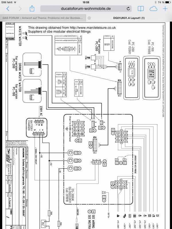

  • Ach ja, Ladegerät CBE hat 3 Ausgänge: Plus / Minus zum Laden der Batterie sowie ein Signalkabel, geht in den DS 300, ist nur dafür da, dass dann, wenn das Ladegerät an ist, im Display das Landstrom-Ladesymbol erscheint. An dem Signalkabel liegen 12 V Plus an (oder meinetwegen d+)
    Seltsam finde ich, dass die Aussenleuchten nicht angehen, wenn der Motor startet. Kann mir gar nicht vorstellen, dass die Aussenleuchten über den Elektoblock gesteuert werden, di müssten doch via Sicherung/Zündung an der Starterbatterie hängen?
  • Hallo Andreas,
    ganz herzlichen Dank für das Einstellen des Plans. Der ist schon mal wesentlich detaillierter als alles was ich gefunden habe. Nur eine Bitte noch, ich habe trotz Lesebrille Schwierigkeiten beim lesen des Plans, sowohl am Bildschirm als auch auf einem Ausdruck. Einiges kann ich überhaupt nicht erkennen, und Klemme FA4/11 habe ich auch nicht gefunden, sorry. Gibts die Möglichkeit das du mir den Plan höher aufgelöst an meine Mailadresse schickst?
    Sonnige Grüße
    Robert
  • Hallo Andreas,
    das mit der Aussenleuchte ist genau anders herum. Die soll ausgehen wenn man den Motor startet, nicht angehen. Haste dich sicher nur vertippt :)
    Ich denke das in der DS300 mehrere Relais verbaut sind, und eines eventuell per Wechselrelais die Stromversorgung der Aussenleuchte gewährleistet, und wenn man den Motor startet der D+ ein Signal zum Umschalten gibt. Habe ich zumindest so gelesen das die Aussenleuchte automatisch abgeschaltet wird wenn man den Motor startet.
    Gruß Robert
