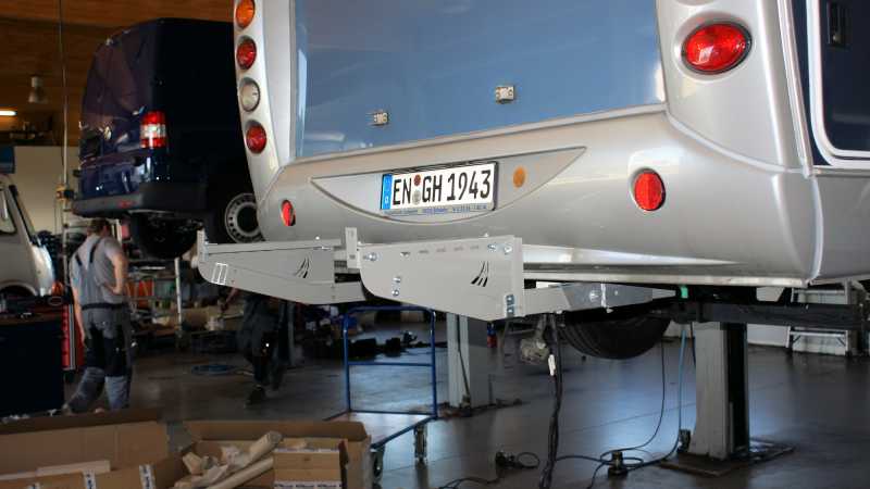

    habe da etwas gefunden, was mich sehr interessiert und manches einfacher machen würde.
    Siehe hier:
    http://auto.mitula.de/offer-de…ise-gebraucht/Motoso?cc=1
    letzte Bild von den 15 Bildern
    Jetzt hat dieser Hobby 550 FS auch eine AHK wie wir und es sieht so aus, dass kein Durchlass in der hinteren Stoßverblendung (unten) ist und das Trägersystem gebogen diese hintere Stoßverblendung umgeht. Bei mir sieht das von unten bei der AHK so aus
    Siehe Bild:
    An unserer AHK sind seitlich zwei Löcher, kann dort der Träger angeschraubt werden, oder wie haben die das gemacht? :whistle:
    Bin gespannt auf eure Antworten!
    Will nächste Woche auf der Messe mal verstärkt nach diesen Trägersystemen Ausschau halten und mich informieren.
    Gruß Martin
  • Hallo Martin,
    da wirst Du richtig liegen, ich denke es wird an den 2 Löchern der AHK befestigt. Gibt es bei ähnlichen Systemen auch. Ist ja auch ein idealer Befestigungspunkt. Wenn ich mir eine Halterung selber anfertigen würde, wären diese Punkte auch meine erste Wahl.
    Balou
  • Hallo
    @ Balou & @ all
    Habe gerade mal dort angerufen und tatsächlich Auskunft über den Anbau bekommen, er ist an den Seiten der AHK angebracht und der Träger wird dort eingeschoben. Näheres konnte er mir auf die Schnelle nicht sagen, wie z.B. die Anbringung des Grundhalters an der AHK. Vorstellbar wäre ein doppeltes Vierkantrohr, eins für den Einschub, dass andere für die Verschraubung. Ein Winkelstahl mit aufgeschweißtem Vierkantrohr würde auch gehen, ist aber wahrscheinlich nicht so belastbar.
    Im Falle, dass ich mir so eine Konstruktion bauen würde, wie ist das mit der Zulässigkeit, muss das vom TÜV abgenommen werden?
    bei dem Link unten gilt folgendes:
    Art. 9.........
    Cate-Motorradträger, Hecklastenträger für Freizeit und Beruf
    - hochklappbar, für Fahrzeuge mit u. ohne Anhängekupplung
    - keine TÜV-Vorführung/Eintragung in die Fahrzeugpapiere erforderlich
    Kennt einer von euch so ein Trägersystem für die AHK mit Zulassung, oder besser noch einen Anbieter?
    Gefunden habe ich bis jetzt nur diesen, laut Verkäufer sollte das passen, Halter plus Träger kosten so ca. 750,- bis 800,- Ocken
    http://www.google.de/imgres?im…ndsp=35&ved=0CH4QrQMwKDhk
    Gruß Martin

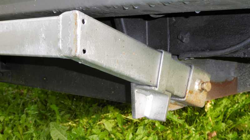

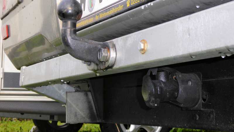

  • Moin Martin,
    ich habe heute zufällig ein Wohni das neben meinem steht gesehen, das an seinem Grundträger für die AHK seitlich ein 4kant angeflanscht ist für den Fahrradträger. Wenn du möchtest fahre ich morgen hin und mach ein Foto.
    Hedda & Gerd
    Fiat Ducato 3 L 157 Ps
  • Hallo Gerd,
    dass wäre SUPER und ich sag dann jetzt schon mal Danke für deinen Einsatz ;)
    Gruß Martin
  • Da bin ich ja mal gespannt, wie das Angebracht ist.
    Jedenfalls Klasse von dir ;)

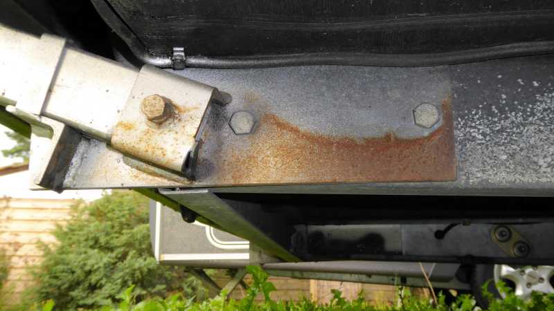

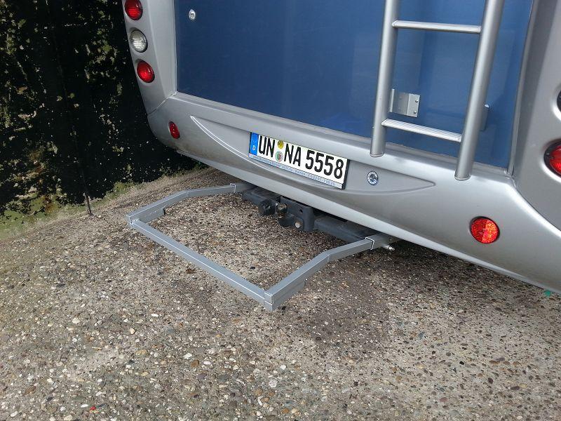

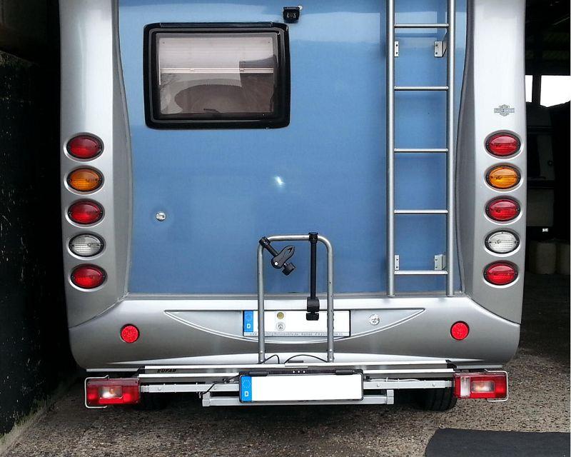

  • Wir hatten an unserer Sphinx auch eine AHK, von SMV.
    Ein nachträglich angebauter Heckträger (von Sawiko - Mikro -120 KG) wurde, wie von Dir erwähnt angebracht.
    An den Grundrahmen der AHK war links und rechts ein Vierkantrohr, welches an einem Blechangeschweißt war. Dieses Blech habe ich anschließend passend in der Höhe zurechtgeschnitten, so dass das Vierkantrohr nicht zu tief saß (Aufsetzer des einschiebbaren Fahrradträgers).
    In die Vierkantrohre wurde dann das Gestell des Fahrradträgers eingeschoben und verriegelt. Fertig. :)
    http://www.sawiko.de/mikro.php

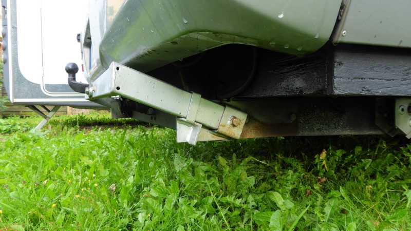

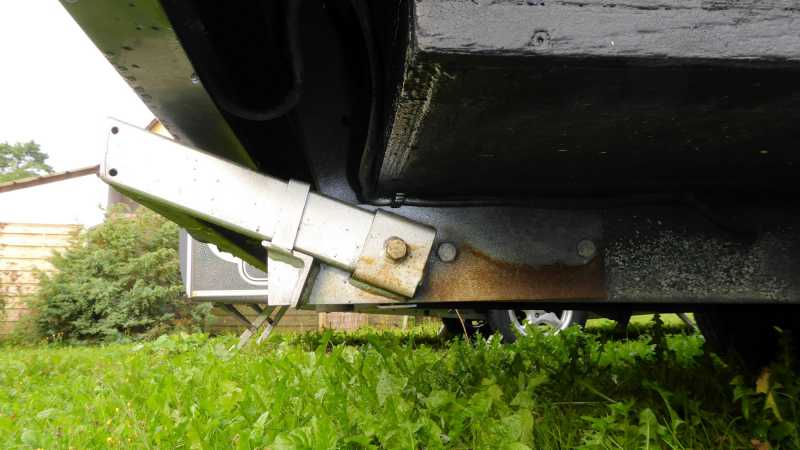

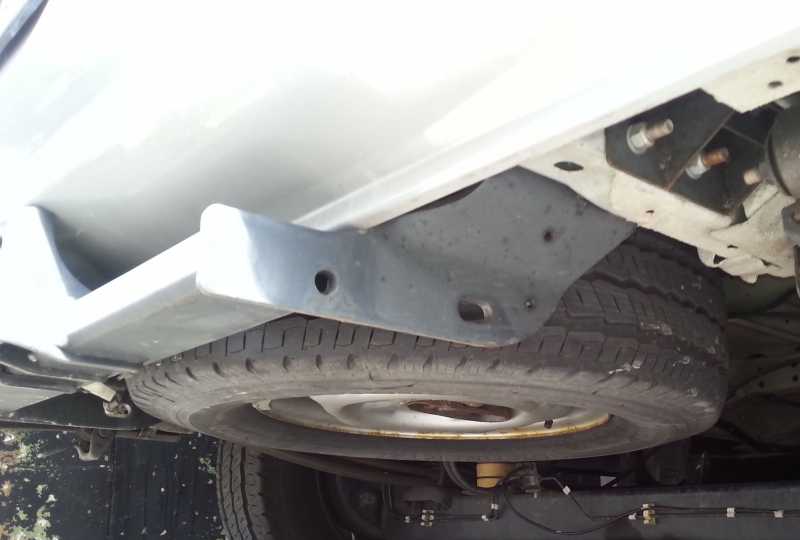

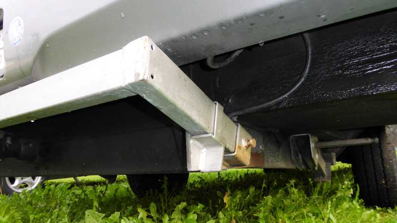

  • Moin Martin,
    war heute schon vor dem Aufstehen beim Wohni und habe für dich die Bilder gemacht. :whistle:
    Habe am Nachmittag aber zu flüchtig nachgeschaut und nahm an das unten wo die Steckdose ist eine abnehmbare Kupplung sitzt. :(
    Aber die Bilder können trotzdem für dich interessant sein. Sieht auch nach Eigenbau aus.
  • Moin Gerd,
    auch wenn das ein bissel anders aussieht, ist das Grundsystem wohl ähnlich mit der Anbringung und Verschraubung.
    Da warst du ja schon früh unterwegs, dank dir noch einmal für deinen Einsatz und die Bilder, klasse von dir.
    @ Winfried : So wie es bei Udo angebracht ist ist es bei mir auch
    Udo hat ja jetzt ein anderes WoMo, wenn das bei dir so war wie bei ihm, hast du eventuell Bilder davon?
    Gruß Martin

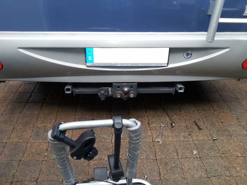

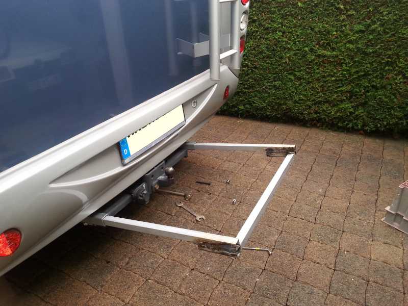

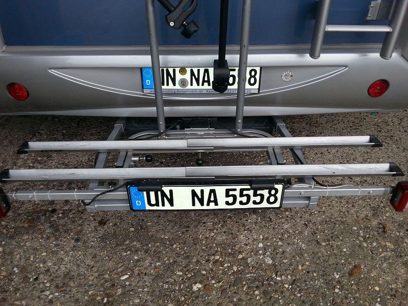

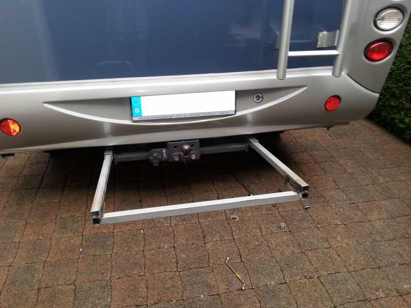

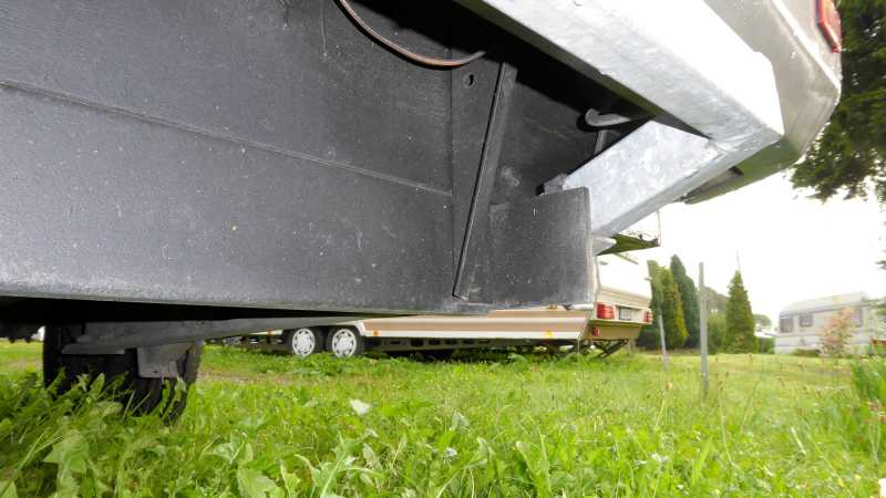

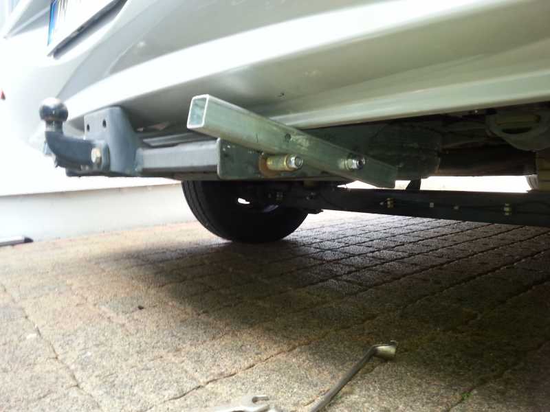

  • Moin Martin,
    noch ein paar Bilder von meinem damaligen Siesta.
    Allerdings mussten die Löcher für den Halter vom Sawikoträger gebohrt werden.
