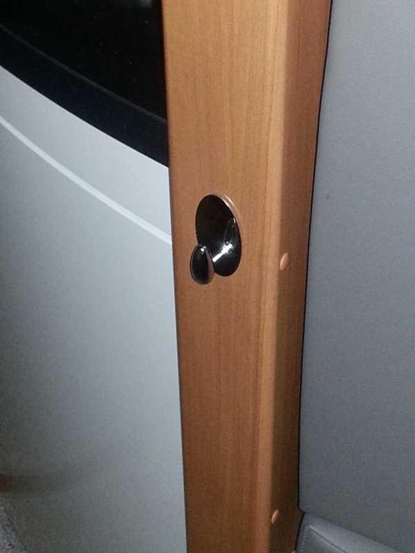

    folgende Garantiearbeiten wurden außer dem Scheibenwechsel zusätzlich ausgeführt: Druckwasserpumpe ausgetauscht (defekt); Magnet im Raumbad eingebaut (fehlte); Hängeschränke ausgerichtet; Knarzen an Rahmen der rund um das Bug-Dachfenster angebrachten Beleuchtung beseitigt; Türaufsteller Eingangstür erneuert - brachte aber keinen Erfolg. Monteure wollen beim nächsten mal Lösung vorstellen.

    Die Gummis an der Isolierung des Abwassertanks fehlen auch. Im Raumbad haben wir auch keinen Magneten. Wo wäre der denn genau angebracht? Der Wassertank ist bei uns auch irgendwie lose. Beim Tank habe ich keine Ahnung, wie man den befestigen könnte. Ich habe keine Schrauben gesehen. Es würde mich interessieren, wie das von der Firma Delgado Freizeit GmbH bei Thomas gelöst wurde. Wurden Spannbänder montiert? Auf den ersten Blick fällt mir keine Möglichkeit ein, aber dennoch möchte ich keinen Wasserschaden riskieren, nur weil der Wasserablauf auf Dauer die Bewegungen des Tankes nicht aushält.

    um den Abwassertank befinden sich 2 Stahlbänder. Zusätzlich hat die Firma Delgado die werkseitigen Gummibänder durch Kabelbinder ersetzt. Sieht ordentlich aus. Soweit mir bekannt ist der Wassertank am Boden verschraubt. Schau aber gerne noch einmal nach. Der Magnet wird an der Leiste zur Dusche befestigt und liegt in der Höhe des Bad-Schlosses welches der Magnet beim öffnen der Tür hält. Im Übrigen fahren wir auch gerne nach Frankreich. Toure seit mehr als 20 Jahren durch das Land. Immer im Wechsel mit Italien.
