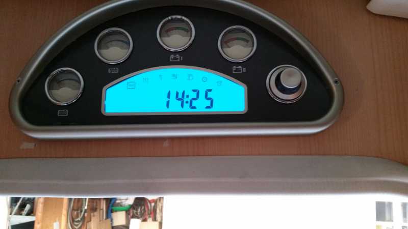

    Habe probleme mit der Elektrik .habe das womo 3 Tage abgestellt,dann hat es unter dem Beifahrersitz geklackt und das Panell war aus.es ging nichts mehr auf 12 Volt.Dann fuhr ich es 20 Meter in meinen Hof und alles ging wieder,dieses Problem hatte ich 2mal,währe für einen Tip Dankbar .

  • Hallo Heinz-Günter
    Mein Fernsehtechniker hat festgestellt,dass Schaltrad am Panel hat einen Wackelkontakt,er hat bein Großhändler ein neues bestellt und eingebaut.
    Daher kam auch der Fehler 12V mal aus mal an ,oder ist die Wasserpumpe gelaufen ohne das ein Wasserhahn auf war,das ist noch ein Mann vom alten Schlag der kann auch noch etwas reparieren,und nicht gleich das Komplette Teil austauschen.

  • Hallo Rüdiger, das ist ja prima.
    Reparatur vor (teurem) Tausch.
    Geht natürlich nicht immer.
    Aber was für ein Schaltrad meinst Du?
    Evtl. hilft ein Foto zur Aufklärung.

  • Nun bin noch mehr irritiert.
    Was ist das für ein Panel?
    Das war doch so oder ähnlich nicht original im Womo eingebaut.
    Oder irre ich mich?
  • Hallo Heinz Günter
    ich hab das gleiche Panel in meinem Toskana Bj2007
    Anne und Heiner ;)
