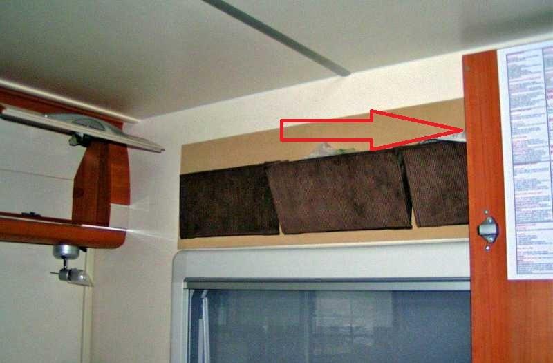

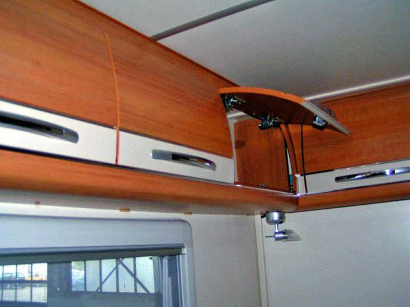

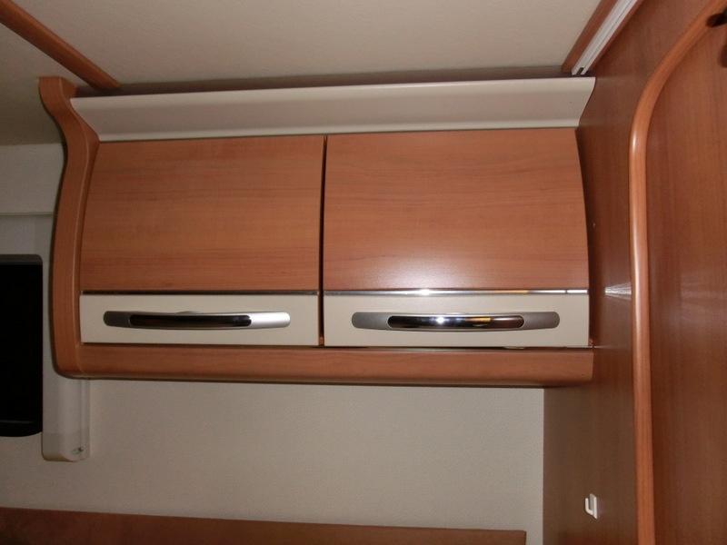

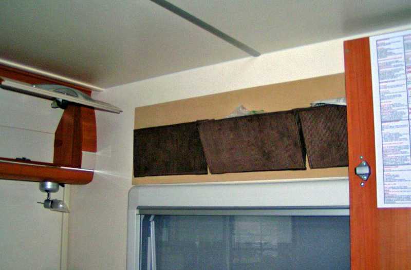

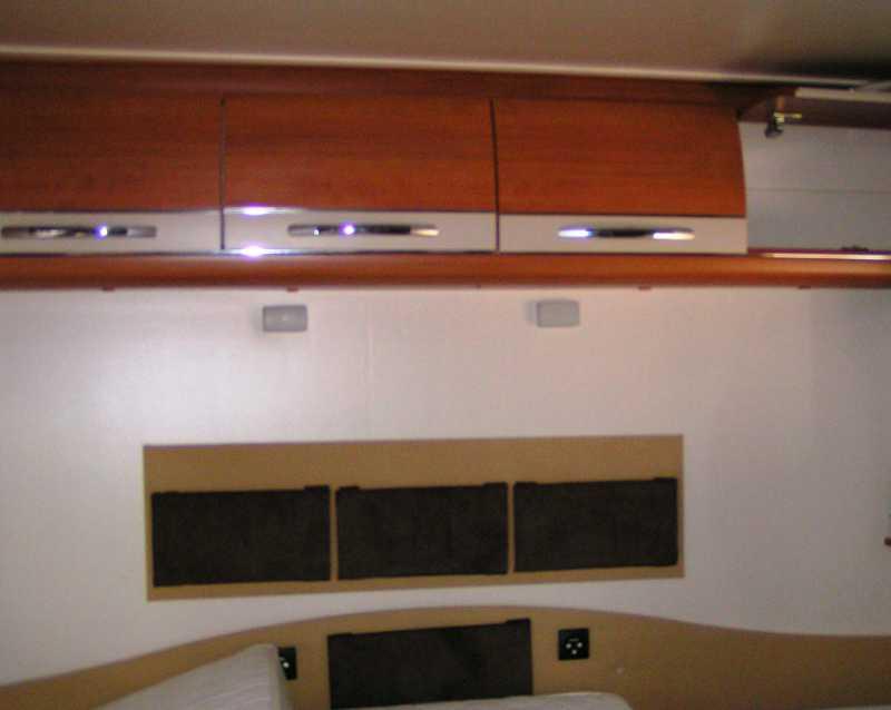

    hier wie gewünscht die Bilder.Ich möchte , wie bereits angesprochen statt der Fehlkonstruktion "Zeitungstaschen"
    einen zusätzlichen Schrank. Man bezeichnet diese im Fachjargon "Klappschrank".Da die Winkellösung mit Gehrung sägen e.t.c. zu teuer und zu aufwendig kommt, möchte ich nur einen 80cm langen Schrank statt der Zeitungstaschen. Über meinen Hobby Fachhändler lasse ich momentan bei Hobby wegen des Klappschranks anfragen, aber Hobby fertigt meines Wissens nach nur Möbel in den Seriengrößen der einzelnen Modellreihen.
    Ich weiß auch , dass es bei Ikea u.v.a. .... solche Klappschränke gibt, aber ich möchte eben einen fast!! baugleichen Schrank.
    Viele Grüße aus dem "nebeligen" Allgäu
    von Iller
  • Servus Iller
    Danke für die Bilder, jetzt kann man sich schon eher Vorstellen wie Dein Vorhaben aussehen soll.
    Diese Lösung von Hobby sieht ja recht einfach und billig aus, das hätte man mit etwas Kreativität auch anders gestalten können.
    Die Türen (Klappen) wirst du wohl nur über Deinen Händler, und in weiterer Folge über Hobby beziehen können, müßte sich mit 2 Stück in der Breite wohl zu bewerkstelligen sein.
    Wenn Du den oberen so wie unteren Boden auch mit so einer Rundung gestalten möchtest wird das ganze schon ein wenig schwieriger, aber nicht unlösbar.
    Ich würde den oberen, und unteren Boden mit einer Pappelsperrholzplatte machen an der Vorderen Längskante jeweils ein Rundholz dem vorhandenen Schrank angepaßt anleimen, das ganze dann mit so einer [b]HOLZDEKORFOLIE[/b] zu Folieren, diese Folien gibt es in verschiedenen Dekorfarben, auch kann man Musterfolien anfordern. Die Folien sind Profiqualität und bis zu 200% Dehnbar, ich habe bei meinem Deckenpaneel auch so eine verarbeitet.
    Die Seitenwände des Oberschrankes dürften weniger Problematisch zu fertigen sein, die Innenflächen kann man mit dazupassender Holzbeize Farblich anpassen und lackieren.
    Wenn Du noch Fragen hast, bitte Fragen.
    Gruß Herwig

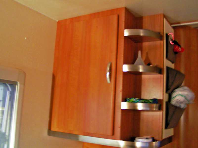

  • Hallo Iller,
    der Händler hat doch die Möglichkeit so ein Schrank aus der Produktion bei Hobby zu ordern,
    er hat bestimmt auch die Übersicht wo welche Abmssungen eingebaut sind.
    Im Anhang ein Schrank vom Van,der würde doch deiner Vorstellung schon entgegen kommen.
    Dieter

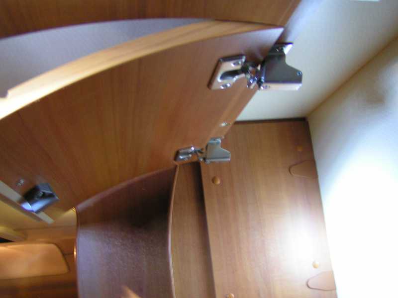

    ich habe heute von meinem Hobby Händler Bescheid bekommen.Hier die Antwort von Hobby:
    die Sonderanfertigung eines Kundenindividuellen Zubehörs ist leider nicht möglich.
    Es können nur die Teile der verbauten Hängeschränke nachbestellt werden.
    Ich brauche nur die Türen
    und den unteren gerundeten Aufnahmewinkel von Hobby( siehe Bild ), den Rest kann ich dann selbst anfertigen.
    Da ich "sehr pedantisch" bin möchte ich natürlich den Schrank möglichst Originagetreu einbauen und keinen Ikea..
    Hast du noch eine Adresse, wo man die Holzdekor Folie bestellen kann?
    Als Anlage noch ein Bild , wo ich die "Zeitungstasche" nun sinnvoll eingebaut habe.
    Iller
  • Hallo Dieter,
    vielen Dank für das Bild.Welche Maße hat der Schrank ?
    Vom Dekor her würde der Super passen. Ich habe nur das Problem, dass die Höhe nicht > 380 mm (wegen Fenster)und die Länge nicht mehr wie > 800 mm sein kann, wegen den eingebauten Schranktüren.
    iller

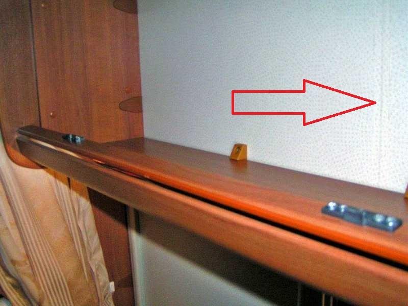

    Wie schaut die Situation rechts im Bild 1 mit Pfeil Markiert aus, Kannst Du da Deinen Vorgesehenen Oberschrank seitlich mit einen Vorhandenen Schrank verbinden? Wenn Dein geplanter Schrank sozusagen frei hängt nur an der Seitenwand des WoMo was ja gleichzeitig die Rückwand deines Schrankes ist, und an der WoMo Decke die Befestigen erfolgen kann, hätte ich kein gutes Gefühl ob der auch wirklich Absturzsicher Befestigt werden kann.
    Ist ein Vorschlag von mir das in Deine Planung mit einzubeziehen.
    Ich sehe auf dem Bild keinen Abdeckband im Dekor der Außenwände des WoMo so mit ca. 2cm welcher in der Senkrechten verläuft, so wie ich im Bild 2 mit Pfeil markiert habe, das dürfte ein Abdeckband sein. Wäre so ein Abdeckband in diesen Bereich in Deinem Fall beim Fenster hättest Du hier die Möglichkeit den Schrank zu befestigen da hier die Wände in der länge verbunden sind, und eine Holzeinlage vorhanden ist.
    Gruß Herwig

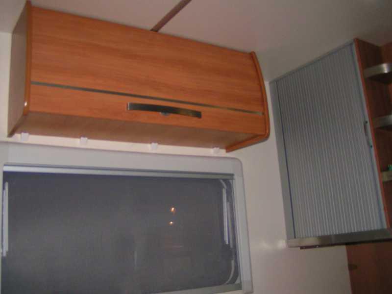

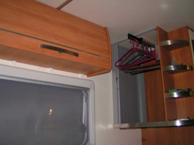

    ich wollte euch nur Bescheid geben, dass es nun mit dem Einbau meines Hängeschranks geklappt hat.Habe nach vielem Suchen nach Möbelbauplatten in Kirsche bei einem Händler eine Restplatte und geeignete Umleimer gefunden.Die Klapptüre habe ich im Schnäppchenmarkt bei Fa. Hymer in Bad Waldsee sehr preisgünstig bekommen und so habe ich mich dann an den Selbstbau gewagt.
    Der Schrank ist nun 850 mm lang, 230 mm tief und gleich hoch wie die eingebauten Hängeschränke.Ich musste aber wegen der Länge des Schranks meinen Einbaukleiderschrank umbauen, da die Türe nicht mehr ganz geöffnet werden konnte.Habe deshalb die komlette Türe mit Vorwand ausgebaut und im Internet einen Möbelrollladen nach Mass gekauft und selbst eingebaut.Zusätzlich habe ich in den Kleiderschrank noch einen Teleskopauszug montiert.
    von Iller
  • Servus Iller
    Sieht ja Super aus, hast Du gut gelöst, wenn man nicht wüßte das es einmal anders ausgesehen hat würde man fast in Verlegenheit kommen zu sagen, die haben sich bei der Planung etwas gedacht.
    Wenn man Handwerklich und noch dazu Kreativ ist, und keine zwei linken Hände sein eigen nennt, läßt sich schon so einiges im WoMo ohne großen Aufwand verändern.
    Gruß Herwig
  • Gut gelungen - und Platz für die Babystrampler auf Kleiderbügel :)
