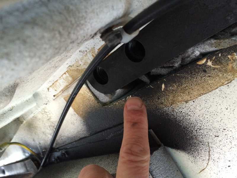

    gestern hab ich mal unter das WOMO geschaut. Wie vermutet sind die Spalten zur Gurtbockaufnahme sehr großzügig ausgeführt. Neben dem Zugang für Mäuse stellt dieser Bereich auch eine prima Wärmebrücke da.

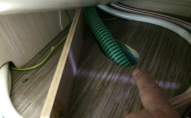

    Die Bodendurchführungen für Küche und Waschraum habe ich endlich gefunden.
    Der für die Küche ist, wenn Ihr eine L-Küche habt, unter dem untersten Einlegeboden.
    Der für das Bad ist, wenn Ihr einen T 60FL habt, unter dem Bodendreieck vor dem Bad.
    Die Bodendurchführungen sind so riesig, da passt schon fast eine Ratte durch. Leider sind diese Durchführungen in keinster Weise verschlossen bzw.isoliert. Das konnte ich heute gut feststellen- bei dem Wind hats ordentlich aus dem Loch rausgeblasen!

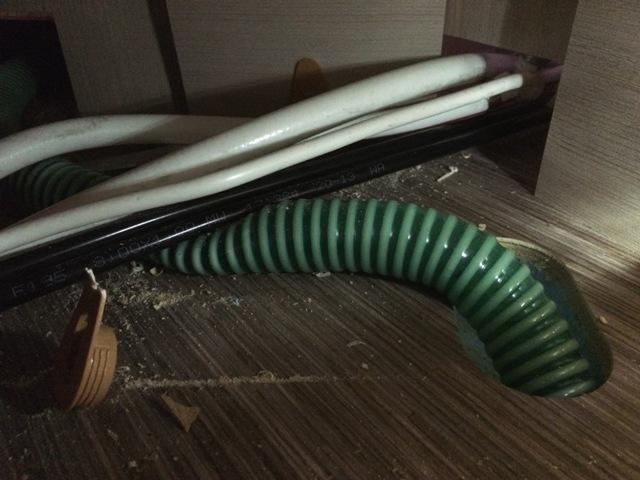

    So ganz nebenbei hab ich auch festgestellt, das die Gasleitungen das Abwasserrohr fast
    gänzlich zusammen gedrückt haben- kein Wunder, das das Wasser aus der Dusche immer so langsam abgelaufen ist.
    Die Bleche zwischen Aufbau und Fahrerhaus haben eigentlich nur den Zweck, das da kein Dachs oder Fuchs einzieht. Die Bleche habe ich nun eingedichtet und die Löcher mit Alugitter verschlossen.
    Ich glaube sicher, das ich nun alle Löcher gestopft habe.

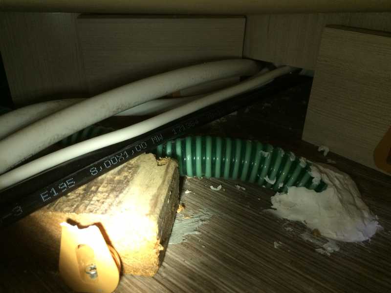

    Das ist unter dem Stufendreieck vor dem Bad.
    Gurtbockverankerung, bereits seitl. von mir verschlossen
    Abwasserschlauch unter der L- Küche
    Mäusezugang verschlossen und gequetschten Abwasserschlauch entlastet

  • Sieht schon ein bisschen grausig aus :blush: , das lässt sich nicht leugnen.
    So etwas ist wirklich nicht nachvollziehbar

  • Servus Stephan
    Wenn da das Wasser nicht richtig abfließt braucht man sich nicht wirklich wundern, so ein kreuz und quer von Schläuchen, verstehe nicht warum da man nicht vom Werk aus etwas unterlegt.
    Ich frage mich ob man sich da Ernsthaft Gedanken darüber gemacht hat was die Folge einer solchen Verlegung sein könnte :( meine persönliche Meinung über die Hersteller von WoMo wird leider immer wieder Bestätigt.
    Ich würde dieses Bild an Hobby Kundencenter senden, kann mir schwer vorstellen dass diese Ausführung so gedacht gewesen ist. Wenn sie niemand Aufmerksam darauf macht wird dieser Stumpfsinn noch weiter so verlegt.
    Die Ausschnitte für den Abwasserschlauch das geht nicht anders da er ja nicht im rechten Winkel durch den Boden geführt wird, was ich nicht Begreife das man das nicht Werkseitig verschließt. Anscheinend ist es zu viel Arbeit, und Material braucht man ja auch noch eine Menge, das kann schon Mehrkosten verursachen welche in der heutigen Zeit wo es nur mehr um Gewinnoptimierung geht leider nicht mehr drinnen.

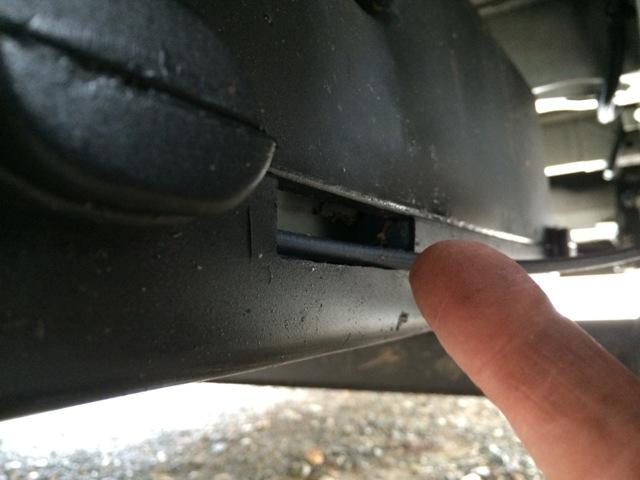

    die Zugänge sind auch von außen nicht sichtbar, weil der Abwasserschlauch/schläuche von OBEN in den Grauwassertank reingehen. Ihr müsst die Zugänge IM Mobil suchen (oder Grauwassertank abschrauben)!
    Ob es eine Maus oder Ratte ist kann man leicht am Kot erkennen (Maus ca 2 mm Durchmesser und ca 6 mm lang).
    Ich stelle hier nochmal 2 Fotos ein:

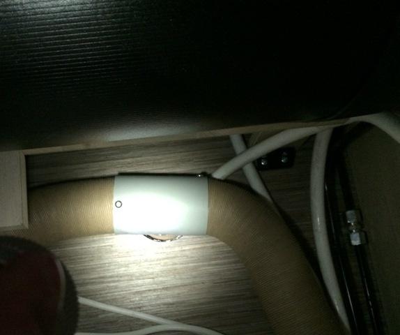

    Der Mäusezugang erfolgt auch Zwischen Tankdämmung und Grauwassertank, dann über die Ummantelung der Tankheizung (hinten am Gauwassertank) direkt ins Mobil.
    Zugang außen
    Zugang innen neben Heizrohr
