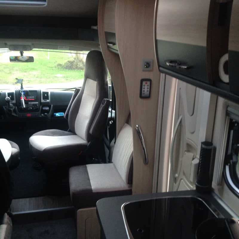

  • So, mal schauen, ob es funktioniert hat und man sich eine Vorstellung von dem was mir im Kopf schwebt machen kann. Ich versuche es mal mit drei Sätzen zu erklären: Polster und Sitzfläche komplett weg, Fussbodenhöhe an Fahrerhaushöhe (schräg) anpassen. Dies setzt natürlich voraus, dass wir das passende Laminat auftreiben. Graue oder silberne "Rolladentür" über die gesamte Fläche. Dahinter sollten dann zwei Paar Schuhe und zwei Jacken ihren Platz finden - das wäre meine Wunschvorstellung ;) .

    Du schafft es immer die Bilder irgendwie auf den Kopf oder seitlich stehend zu Plazieren, ;) ich habe das jetzt in die richtige Position gebracht, immer den Bildschirm oder den Kopf verdrehen ist auf Dauer nicht Gesundheitsfördernd für die Wirbelsäule. :whistle:
    Spaß beiseite nachdem Du meiner Bitte ein Bild zu veröffentlichen nachgekommen bist, würde ich diesen Gedanken hier eine Rollotüre wegen ein par Schuhen und Jacken anstatt des Einzelsitzes wieder verwerfen.
    Du hast aber auch eine große Meinung von einem Schreiner Azubi im 3. Lehrjahr da habe ich leider andere Erfahrungen. Wenn das so Aussehen soll wie wenn es Original schon gewesen wäre, dann ist das schon ein erheblicher Aufwand, das Problem fängt schon mit der Beschaffung des gleichen Möbeldekors an. Nicht zu vergessen im Fußboden die Löcher von der Bankbefestigung.
    Da ich ja selbst auch Schreiner bin, und für diesen Beruf ein gutes Vorstellungsvermögen eine der Grundvoraussetzungen ist, kann ich mir persönlich nicht vorstellen dass das ganze dann sich wirklich in das Gesamtbild einfügt. Eine Rollotüre vom Fußboden bis unter der Oberschrankklappe finde ich zu hoch. Es würde auf mich erdrückend wirken, willst Du die Rolladentüre gerade oder geschwungen an das Außenhaupt angepaßt ausführen wollen, was ja wiederum mit Erschwernissen verbunden ist. Führungsschienen wird man nur in gerader Ausführung bekommen, und wenn Gerade dann sind es an der schmalsten Stelle max. 15 cm Innenlichte ob sich da der Aufwand lohnt, und ob Ihr den Umbau nicht doch einmal in späterer Zeit vielleicht bereuen würdet.
    Es ist nicht alles schön was Praktisch ist, und nicht alles Praktisch was schön aussieht.

    fange mal mit meinen Wirbelsäulen schädigenden Bildern an - sorry, das wollte ich auf keinen Fall. Habe aber keine Ahnung wie das zustande kommt :( Habe dieses bl.... ipad erst seit diesem Urlaub im Einsatz - es gehorcht mir leider noch nicht oder wir sprechen noch nicht die gleiche Sprache. Werde mich bessern oder einfach keine Bilder mehr einstellen :(
    Was nun meinem "Schrankumbau" betrifft - danke für die verschiedensten Überlegungen. Ich gebe jedem uneingeschränkt Recht, der der Meinung ist, dass Stauraum genügend zur Verfügung steht - dieser reicht auch uns im Prinzip aus. Aber wer mal in dem Durchgang zu den Betten mit halbwegs nacktem Rücken an zwei nassen und kalten Skianzügen "hängen geblieben" ist, versteht vielleicht meine "abartige" Idee. Auch in feuchte Skischuhe einzusteigen ist nicht so prickelnd - während ein schöner, warmer Platz von einem "sinnlosen" Sitz belegt wird .......
    Ich höre schon die "Hartgesottenen" - ihr habt doch eine Garage - stimmt, aber ich mag's gern mollig :)
    Also, noch einmal danke - ich denke darüber nach. Grundvoraussetzung für mich ist erst einmal das gleiche Laminat wie das im Fussboden verbaute aufzutreiben, wenn das nicht klappt, geht die Idee in die "Rundablage" ansonsten gibts als nächsten Schritt eine Zeichnung (da besteht schon Dieter darauf - ich selbst würde natürlich erstmal mit einem "Fein-multitool" die "Furche" für den Rolladen ziehen :evil:
