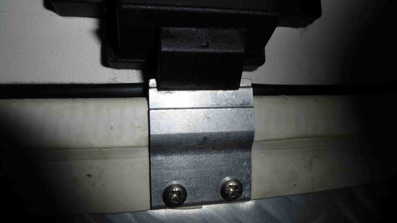

    Auf der Autobahn gab es eine Baustelle. Die Geschwindigkeit wurde auf 60 kmh reduziert. Und alle Fahrspuren meiner Fahrtrichtung wurden auf die Gegenfahrbahn geleitet. Da die beiden Fahrtrichtungen erhebliche Höhenunterschiede hatten, wurde das Wohnmobil ganz schön durchgeschüttelt. Als ich in den Seitenspiegel sah, konnte ich meine geöffnete Heckklappe hin und herschwenken sehen. Zum Glück war es nicht die große, denn die öffnet sich nach oben und macht das Mobil um ca. 70 cm breiter. Wieder zu hause habe ich dann alles überprüft und festgestellt, dass die Nase des Schlosses nur ca. 1,5mm über das Schließblech greift. Da sich der Aufbau des Wohnmobiles aber in solche Situationen sehr verwindet, reichte das nicht um die Klappe geschlossen zu halten.

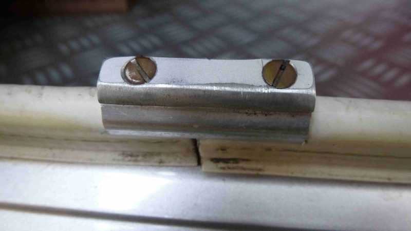

    Nun habe ich in das Schließblech 2 Gewinde geschnitten und das ganze mit einer 3mm starken Aluminiumschiene etwas erhöht. Das sollte ausreichen um die Klappen auch in Extremsituationen geschlossen zu halten.

    Noch eine frage die Schrauben die Du da verwendet hast ist das Messing?.
    Wenn ja, das ist dann nicht gut, Messing und Alu verträgt sich nicht
    ergibt dann ein gutes Galvanisches Element und gammelt dann auf Teufel komm raus.
    Vielen Dank für diesen Tipp Jens.
    Gruß Hellmann

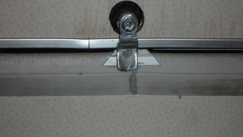

    was doch so alles eingebaut wird,diese Schlösser sind eigenlich für die große nach oben schwenkbare Klappe nicht geeignet,
    warum?,erstens Kunststoffverriegelung ,die Riegel sind meist Herstellungbedingt nicht parallel mit den Schließblech,die
    leichte Keilwirkung bewirkt ein öffnen,während der Fahrt durch Erschütterung,wenn das Schloß nicht zusätzlich mit dem
    Schlüssel verriegelt wird,denn wenn man die Klappe zudrückt veriegelt sie erst eimal,muß aber mit dem Schlüssel gesichert werden,das wird häufig vergessen.Habe ich schon einige Male erlebt,bei fremden Wohnmobilen wo diese Schlösser in
    Seitenschübe eingebaut waren,diese Schübe gingen dann während Fahrt auf und zu.Bei deinem Mobil sind sie schon sehr knapp in Funktion.
    Eigentlich hat Hobby diese wie auf dem Bild zu sehen verbaut,aber vieleicht mal wieder kurzfristig geändert.

  • Hallo, Hellmann.
    Danke für Deinen Tipp. Habe die Schrauben schon gegen welche aus Edelstahl ausgetauscht. Ich hoffe dass wird besser zusammenpasssen.

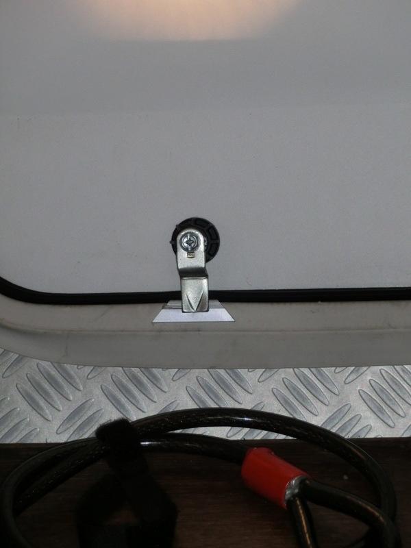

  • Hallo Hobbyfreunde, habe heute nachgesehen ob sich bei meinem Hobby Van der Verschluss ebenfalls öffnen könnte.
    Anscheinend besteht das Problem beim Van nicht. Überlappung mind. 15mm soweit könnte sich das Türchen nicht nach oben bewegen.
    Jetzt bin ich wieder beruhigt. Hänge Foto ran.
