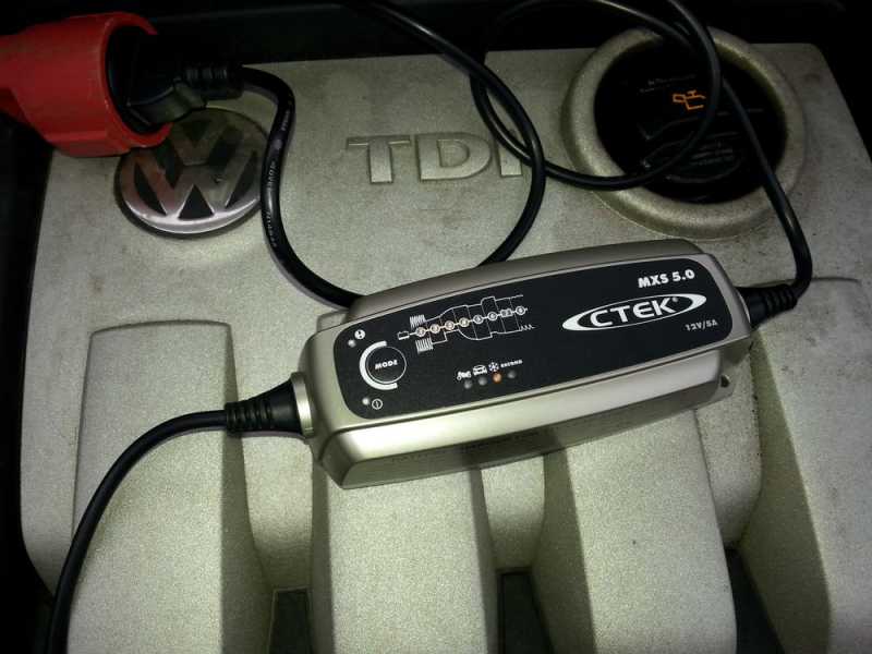

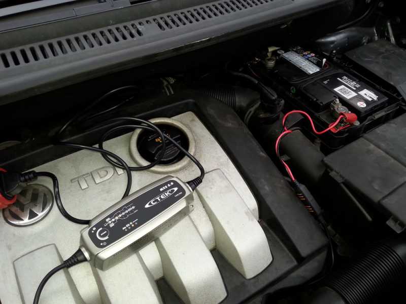

    Ich werde bei der nächsten Ladung das externe CTEK mal an die Starterbatterie mit anschließen und die Verbraucherbatterie nur über das serienmäßige Ladegerät laden, mal sehen ob der höhere Ladezustand sich dann zugunsten der Starterbatterie verschiebt, was dann wiederum für ein zusätzliches Ladegerät spricht.
    Ich komme wohl nicht drum herum, den Fahrersitz auch mal auszubauen, um ein CTEK- Anschlusskabel fest an die Starterbatterie anzuschließen :unsure:

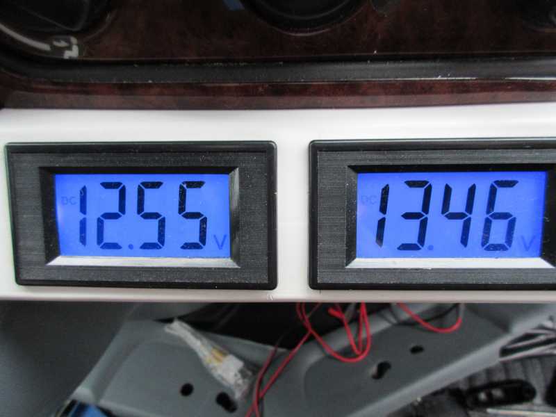

    Das eingebaute Ladegerät hat für Nass und Gel zwei unterschiedliche Ladekurven. Die für Nass hat eine um ca. 0,3V niedrigere Ladeend- und Erhaltungsspannung als die für Gel. Und eine kürzere Ladezeit.
    Wenn du in dieser Stellung über das Bordladegerät arbeitest, wird die Starterbatterie mit ca. 0,9V geringerer Spannung mitgeladen.
    Bei 13,46V für die Bordbatterien, rechts, bleiben nur ca. 12,55V, links, für die Starterbatterie. Bei mir gerade im Test.
    Die Starterbatterie wird also nie richtig vollgeladen, nur teilgeladen. Das ist nur eine "Krücke", um sie startfähig zu halten.

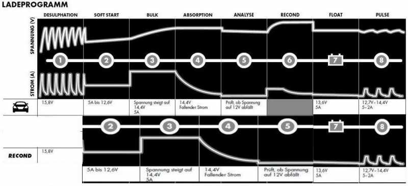

    Moin Heinz-Günter
    Ja, diese 15,8V sind schon heftig, aber werden beim normalem Laden nie angewandt, da das Gerät (CTEK MXS 5.0) sofort bei der Stufe 2 oder 3 anfängt zu laden. Die 15,8V bei Stufe 1 oder 6 liegen somit nie an.
    Sobald du das CTEK (an eine lediglich entladene Batt) anschließt beginnt es nicht bei Stufe 1 sondern bei 2/3.
    Schritt 6 wird eh ausgelassen und Schritt 8 "sendet" dann nur mit 14,7V.
    Bei Schnellladung auch bei angeschlossener Batterie schaltet jedes ( auch ALDI ) elektronisch gesteuerte Ladegerät bei Erreichen von 14,2-14,4V in den normalen Lademodus.> Erhaltungsladung
    Wenn Recond Modus erforderlich sein sollte > Batterie vorher vom Bordnetz abschalten (besser ausbauen), da die Batterie am Anfang die Spannungsspitzen 15,8V nicht abpuffern kann.
    Somit sollte das CTEK wie alle anderen elektronisch gesteuerte Ladegerät im eingebautem Zustand kein Problem sein.
    Die 15,8V hatten mich auch erst verunsichert, die Beobachtung bei jeder Ladung ergab aber, dass bei uns immer mit der Stufe 3 begonnen wurde. Dies hängt wahrscheinlich mit dem Zustand der Batterien zusammen, je entladener sie sind, desto mehr verändert sich auch der Ladevorgang.
    Darauf sollte man achten. Hier mal zur Info zwei Bilder
    Gruß Martin
  • Moin Martin,
    danke für die Bilder.
    Schau mal im Netz bei CTEK, Bedienungsanleitung für das Gerät MXS 5.0
    Da findest du aktuell andere Darstellungen! Einen Wintermodus gibt es dort gar nicht.
    Welche Beschreibung gilt denn nun?
    Oder wurde das Gerät unter Beibehaltung der Bezeichnung MXS 5 geändert??
    Die Anfangsladung hängt sicherlich mit der Restspannung zusammen. So wird der erste und zweite Schritt
    vermutlich übergangen, wenn die Spannung hoch genug ist.
    Der Zyklus ist in Stufe 6 anders dargestellt.
    Der Schritt 8 ist letztlich nur eine zyklische Nachladung bei Unterschreiten einer Spannung.
    Das machen der Aldilader ua. ähnlich.
    Daher meine Anmerkung.

    Habe mein Womo vorgestern aus dem 5 monatigen Winterschlaf geholt. Vor dem Einwintern das Womo nochmal 2 Tage ans Netz gehängt damit die Batterien voll sind, dann abgestellt und alle Batterien am Minuspol abgeklemmt und bis vorgestern (mangels 220Volt am Stellplatz) nicht mehr geladen. Bei der Starterbatterie (Naßbatterie) war ich mir sicher, dass das kein Problem sein wird, da ich das bei einem Oldtimer seit vielen Jahren ohne Probleme genauso praktiziere, bei den beiden 5 Jahre alten Gelbatterien für den Aufbau war ich mir aber nicht sicher. Habe mich bei dem Hersteller EXIDE dann mit den Technikern verbinden lassen und der sah das unter der Vorraussetzung, das die Batterien vorher vollgeladen und dann am Minuspol abgeklemmt werden, für diesen Zeitraum als völlig unbedenklich an.
    Vorgestern dann vor dem Anklemmen alle Batterien gemessen: Naßbatterie 12,53, Gelbatterien 12,87 und 12,85 Volt. Dann alles angeklemmt, im Aufbaudisplay zeigen alle Leuchtdioden volle Ladung an. Zuletzt den Zündschlüssel auf Start: der Diesel ist sofort da, kein orgeln wie beim 45 Jahre alten Benziner.
    Zur Nervenberuhigung dann gleich nach Hause und den Wassertank gefüllt um zu sehen ob es Frostschäden gegeben hat. Erleichterung! Alles ist dicht und funktioniert tadellos. Hatte im November alle Syphons mit der Spritze abgesaugt und die Druckwasserleitungen incl. Ventile und Pumpe mit Druckluft durchgeblasen.
    Schöne Ostern
    Alexander
