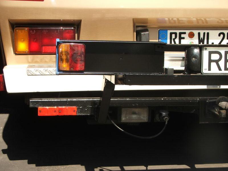

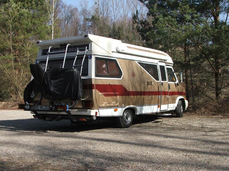

  • Hallo Zusammen,
    Ihr solltet beim Kauf einer AHK darauf achten, dass die Rahmenverlängerung eine Aufnahme für eine Bühne hat (offenes Vierkantrohr). Dann kann ich Euch folgende Lösung anbieten:
    AHK: SMV
    Bühne: Eigenbau (kann man aber auch bei SMV kaufen)
    Damit transportiert Ihr Eure E-Bikes komplett mit Akkus und ohne Wackelei. Die Bühne ist in ca. 10 Min. montiert bzw. demontiert.

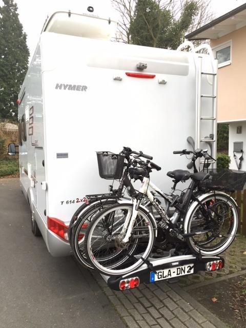

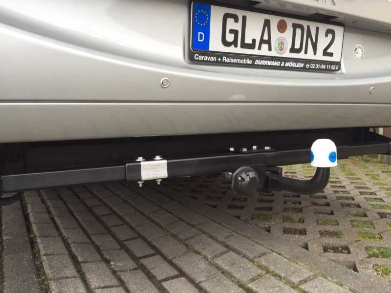

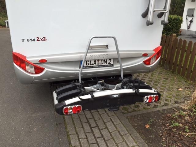

  • Hallo Dirk,
    habe bei meinem Händler in Wuppertal ca. 1.000€ für den Einbau der AHK bei meinem Premium Drive 65GF bezahlt. Rahmenverlängerung benötigte ich nicht beim Heavy-Chassis. An der AHK befinden sich unsere E-Bikes auf einem Uebler Fahrradträger. Da wackelt nichts, wir fahren damit seit 2 Jahren durch ganz Europa. Der Uebler-Träger hat zudem den Vorteil dass er zusammengeklappt nur wenig Stauraum im Keller benötigt.

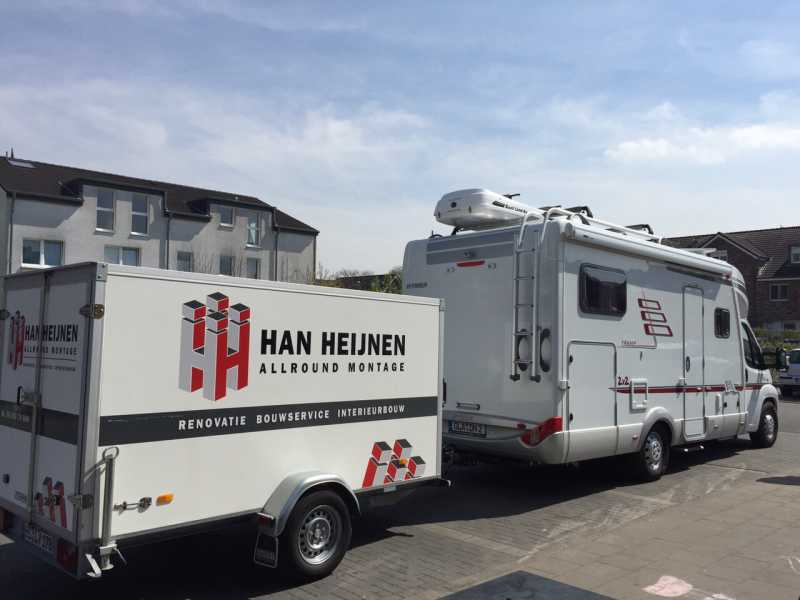

  • Die AHK war eine gute Entscheidung …. inzwischen haben wir doch noch weiter aufgerüstet und fahren jetzt mit einer imposanten Gesamtlänge von 11,55 m :)
    Bei der ewigen Kletterei auf dem Dach war mir dann doch nicht ganz wohl.
    Namen und Telefonnummern sind natürlich inzwischen ab - auch wenn es farblich sehr schön passte ;)
