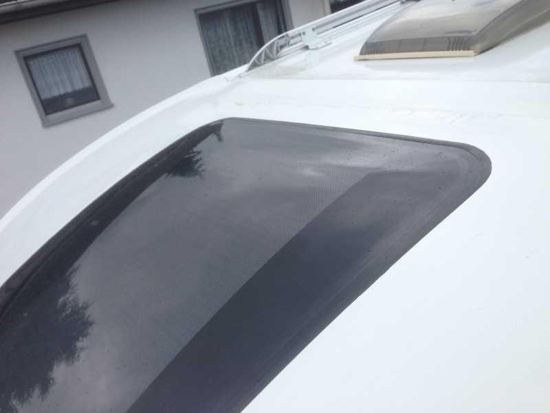

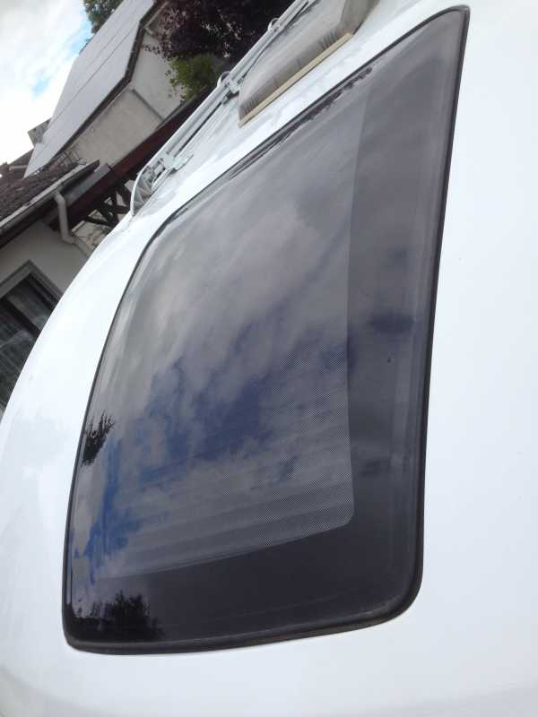

    Ich hatte letzte Woche 22.06.2015 meinen Termin zum Nach bessern.
    Meine Panorama Scheibe :) war weder undicht :whistle: :whistle: oder lose wie hier öfter bemängelt wurde.
    Die Scheibe wurde wie von "Hobby" vorgeschrieben neu mit Dichtmasse verfugt.

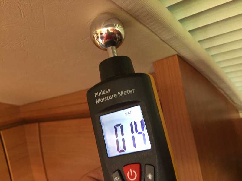

    Nach einer F-Messung gestern war alles O.K.
    Anzeige 14 auf dem Messgerät
    bis 50 ist im trockenen Bereich

  • Hallo Hobby-Freunde,
    offensichtlich gibt es unterschiedliche Ausführungsvarianten... Entweder so wie bei hene56 u.a. (T-förmig nach Aussen gewölbt) oder wie bei mir einfach nur flach - wie die dem Daumen darüber geschmiert. Es muss von Hobby doch eine feste Ausführungsanweisung dafür geben, wie die Arbeit am Ende anzusehen hat....
    bei 50 würde ich sehr vorsichtig sein. Das Messgerät zeigt nicht in % an, sondern in Digit. Wenn bei dir der Messbereich von 0 - 200 ist kommt 50 vielleicht hin. Meiner war - 100.
    Bei 50 war mein Holz am der Stauklappe sehr feucht.
    Ich habe das Meesgerät von Trotec was baugleich ist. Sobald deine Hand etwas feuchter ist, hast du einen anderen Messwert. Oder wenn du das Gerät ganz am Ende festhältst, kommt ein anderer Wert gegenüber dem festhalten mit der ganzen Hand.
    Aber zum vergleichen finde ich es gut.
